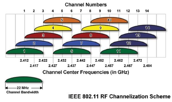

az ideálisan használt csatornát mindig a környezete válogatja, a korábban is leírtak alapján.
régió függvénye is, a magyar például 13 csatorna, de sok eszköz nem tudja csak a 11 csatornát.
sarkítok; standard; 20 megahertz, wide; 40 megahertz - ezt eszköze is válogatja, pláne a lite-n eszközök esetében, de a 300-as kategóriától már szükséges a 40 megahertz, ha a maximális - vagy közeli - sebesség kell, úgy adott a két csatorna, a 2 * 150-es "sáv". -

lassulásban, akadozásban, illetve akár a kapcsolat megszakadásában is!
amennyiben olyan csatornát használ a te eszközöd, amit más - nálad elérhető - hálózat is, úgy összeakad a kettő, elnyom(hat)ják egymást, ezért kell olyan csatornát keresni, ami a legideálisabb adott környezetben.
150-es lite-n esetén 1 csatorna, 300-as átvitelhez már 2 csatorna szükséges.
néha még 1 "üres" csatornát is nehéz beállítani, nem, hogy 2 ideális legyen...
ezzel az alkalmazással feltérképezheted a környezetedet, olyan eszközön kell futtatni, amin van wifi, és az bekapcsolt állapotban van; link (nem kell telepíteni, csak futtatni)
sok értéket fogsz látni, a csatornáké a lényeg, olyat kell beállítani magadnak, ami a legkevésbé foglalt.
a jobb routerek automatikusan megteszik ezt, de - sajnos - nem mindig működik megfelelően a funkció, néha csak a manuális konfigurálás segít.
a csatornák száma régió függvénye is, magyar esetben 13, de sok más régióban csak 11.
az átfedéseket így képzeld el; -
