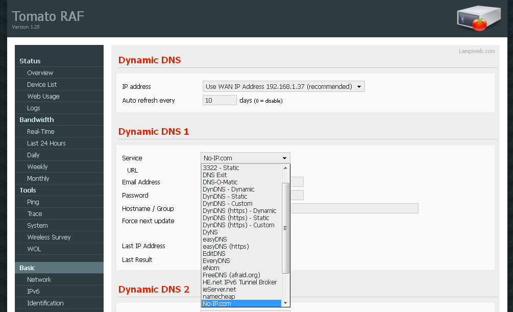

A Tomato-t például eredetileg kifejezetten Linksys-re fejlesztették ki! És ebben elég bő a DDNS választék is!
Ellenben Linksys E1200-ból csak a v1 verziót támogatja, erre tehát figyelned kell, ha emellett döntesz!

A router funkciókra melyik a "jobb"?
Az is a bajom a custom firmware-rel, hogy nekem tetszik a Linksys felülete. Esetleg ugyanilyen "kattintgatós" felületet tudsz mutatni egy custom firmware-re, ami erre jó és tudja a NO-IP-t?
McSzaby
#24982
Nem úgy néz ki, hogy ismerné...
http://ui.linksys.com/files/E1200/1.0.00/DDNS.html
Egyébként sokan használják custom fw-vel a routerüket! Ha visszateszed a gyári fw-t, nyomsz egy reset-et, onnan már senki sem mondja meg, hogy valaha volt rajta más firmware, így a garancia megszűnése leginkább csak elméleti dolog!
