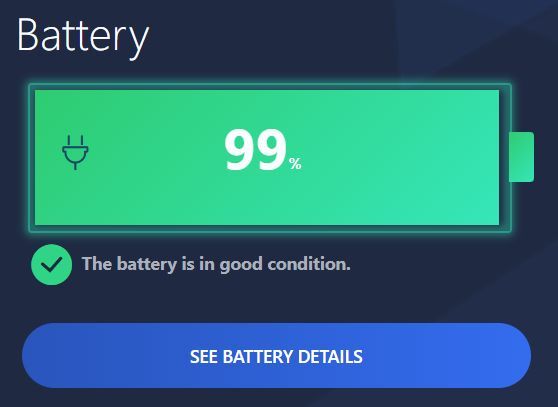

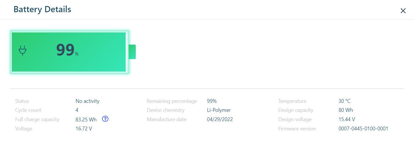

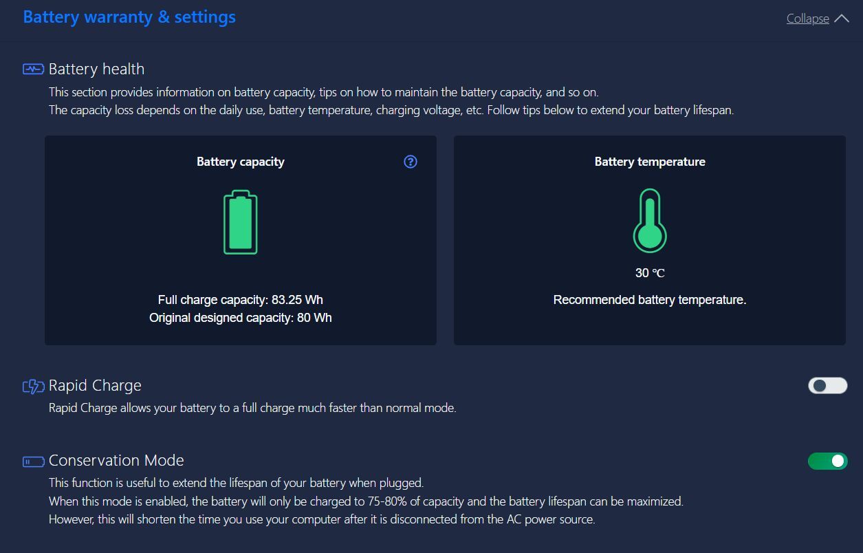

Szerintem ennek hardveres feltételei vannak, amelyik tudja, az pl mind a saját szoftverén keresztül nyilvántartja az akku állapotát.
Nálam így néz ki: (lenovo vantage app, nyilván a lenovo notebookokhoz való)
Egyébként a 10 éves lenovo idea laptopom is tudta ugyanezt, ott még nem ez a modernizált vantage app volt hozzá (win7-n)
