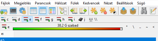

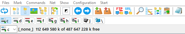

Hello!
Nem tudja valaki, hogy a Double Commander-ben hogyan lehet beállítani, hogy ne csak a szabad lemezterületet mutassa, hanem azt is mennyi a lemez teljes kapacitásia, mint a Total Commander-ben is pl.:
Ez itt ugye TC:
Ez pedig a DC:
Már a Beállításokban kapcsolgattam mindent, de nem tudtam ezt elérni. Öltet?
THX!
