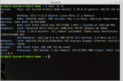

Lev258 írta:
Hivatalos Linux Mint 17.1 Cinnamon frissítése 17.2-re megtörtént. Jelentem, még élek. Viszont tévedtem. Nem jött vele automatikusan új kernel...A blogon írta Clem:
Although Linux Mint 17.2 features a newer kernel, this upgrade does not change the kernel on your behalf. This is a decision only you should take. Should you decide to upgrade to 17.2’s recommended kernel you can do so by applying the “linux-kernel-generic” update, post-upgrade.A 17.2-es Mint Cinnamon nálam ezzel a kernel verzióval települt:
3.16.0-38-generic -

lev258
Hivatalos Linux Mint 17.1 Cinnamon frissítése 17.2-re megtörtént. Jelentem, még élek. Viszont tévedtem. Nem jött vele automatikusan új kernel és Mesa, kíváncsi vagyok, az új telepítőben ezek benne vannak-e.

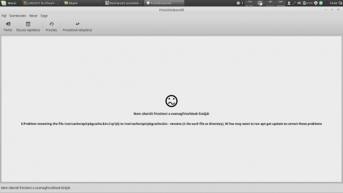

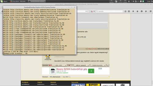

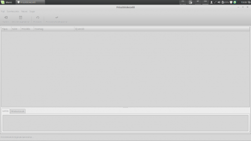

Tapasztalt már valaki olyat, hogy beragadt a frissítő alkalmazás mint alatt?
Konkrétan, ott van a pajzs de üres és fehér..
Az apt-get update is elakad ott, hogy frissíti az adatbázist..Szerk.: 17.1-es mintet használok.

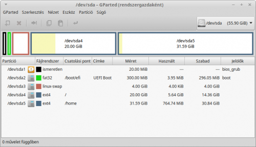

Elsőnek ez alapján csináltam meg a telepítést, de nem volt jó, az alaplap Legacy-ban látta, ezért kicsit módosítottam rajta, az UEFI partíciót fat32-re formáztam (bár ez inkább csak Win dual bootnál lényeges) és legacy boot helyett sima boot flag kell.
A hibákat már HDD-n is dobálta bootoláskor, de mivel egy öreg Toshiba bad sectoros laptop HDD volt, ezért inkább csinátam egy új telepítést SSD-re. Közben a vinyót megnéztem Hdat-al, de semmi hiba
Alaplapom ASUS J1800I-C 4 giga RAM-al. -

Tommy1982
mitől lehet az, hogy az UEFI módban feltett Linux Mint minden egyes bootolásnál fájlrendszer hibát ír ki, és megáll a boot, addig amíg nem nyomom rá manuálisan a javítást? Kingston 64 gigás SSD-re van felrakva, Win nincs mellette telepítve, partíciók így vannak megcsinálva, mit rontottam el
?Köszi
