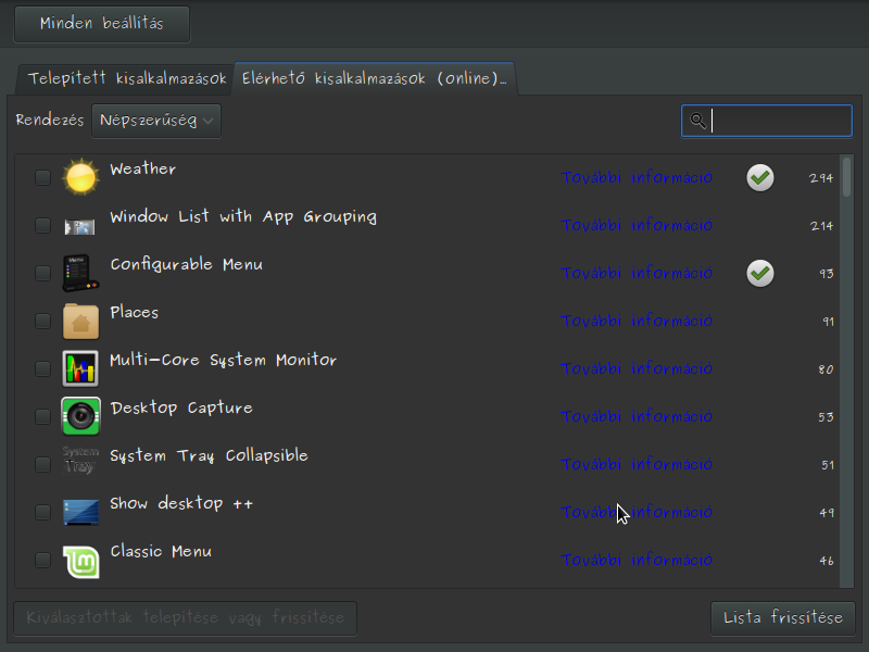

szildavid90
Hogyan tudok hozzáadni a panelhez letöltött panel alkalmazást? Csak a meglévőeket sorolja fel amik alapból rajta voltak.

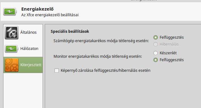

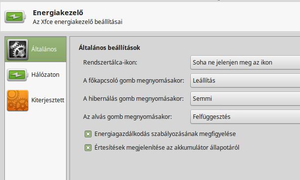

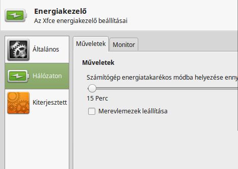

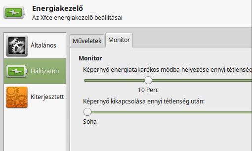

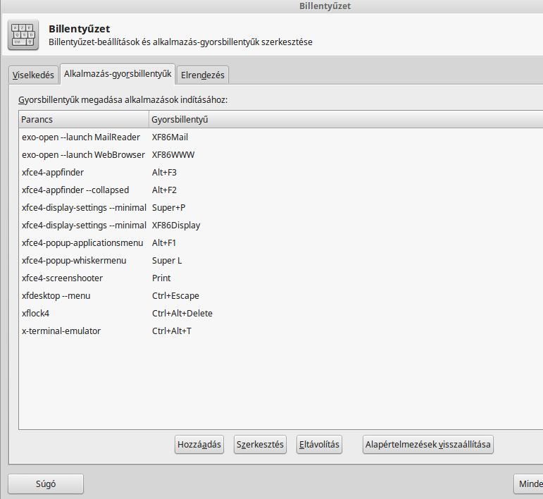

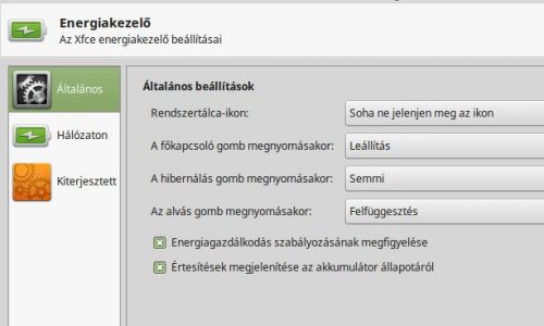

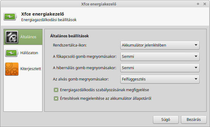

Blabcsi
Üdv.
Egy kis súgást kérnék.
XFCE rendszert használok.
Olyan gondom van, hogy az alvó módot ( opsz az windows, bocsi nem rég váltottam ), vagyis a felfüggesztést szeretném rajta belőni.
Energiakezelőben be is állítottam mindent, működik is szépen ( megfeleő időben altatja a gépet ), de visszalépéshez a bekapcsoló gombot kell megnyomnom.
Ha billentyűzet sleep gombját megnyomom elalszik, de egyből fel is ébred a masina.
Tehát amit szeretnék: Billentyűzet sleep gomb lenyomásra elalszik ( és úgy is marad ), visszatéréshez a billentyűzet bármely gomb megnyomása.
Van erre valami megoldás?
Illetve még valami a hibernálást hol lehet teljesen letiltani? ( meg se jelenjen )
