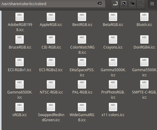

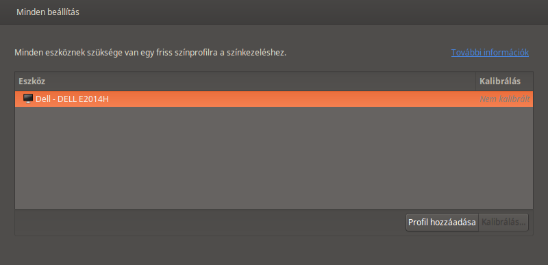

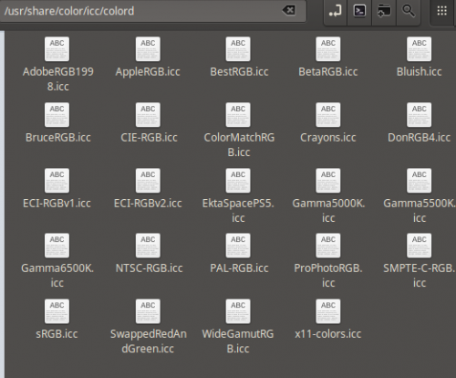

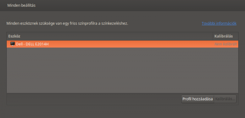

Dhampir
Intel HD 4000 integrált grafikus meghajtó van a laptopomban.
Szeretném növelni a színtelítettséget, hogy kicsit feljavíthassam az átlagos kijelzőt, Windows alatt az Intel beállítóközpont programjával ezt egyszerű volt megtenni.
Mint alatt hogyan tudok változtatni az alap színbeállításokon?
