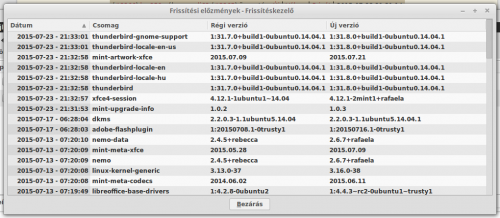

Egyébként pont az Xfce 4.12-es verzióban sok jelentős változás történt, ezek a teljesség igénye nélkül;
- corner-tiling (aktuális ablakot a sarokba húzva a pontosan képernyő negyed részére méreteződik)
- pontosabb/szélesebb körű multi-monitor támogatás
- új zoomolás (alt + egér scroll billencs)
- panel inteligensen is elrejthető nem csak autmatikusan
- whisker menu még jobban személyre szabható
- újabb veziójú alkalamzások (pl Xfburn, Thunar stb)
- GTK3 támogatás
- sync to VBlank támogatás az xfwm4 ablakkezelő komozitorában (teraing ellen), ami nyílt Amd és Nvidia driverekkel biztosan működik GF3-tól, ill Radeon 8500-tól HD 4 ezres szériág (újabbakhoz Xorg.conf állítgatás is kellhet), de nyílt Amd vagy Intel driverek esetében van xorg.conf-al összehangolható a gyakorlatilag minden esetben.Intel esetében hozzunk létre egy 20-intel.conf nevű beállítófájlt az /etc/X11/xorg.conf.d könyvtárban (ez utóbbi könyvtárat is létre kell hozni Mint esetében) és másoljuk bele az alábbi sorokat;

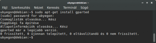

Szia, elindítottam a gparteddel a formázást, lassan egy napja csinálja, volt benne hibás szektor rendesen, ignorálással ugrottam, ma délelőtt befejezi, ha hazamegyek látom hány gigának mutatott piros lapot.
Mondom, teljesen analfabéta vagyok, a disk utility nekem nem ment, a parancssorban beírtam, hogy fdisk, de tovább nem jutottam, illetve nem mertem menni, fogalmam se volt hogy kell az usb-re csatlakoztatott vinyóra elindítani a formattálást. A gparted az grafikus felületű, kiválasztás, elindítás elvileg működöt.
Köszi a segítséget. -

Amikről szó volt, azok alapból fenn vannak, a gnome-disk-utility-t Lemezek néven találod meg, ha a Menübe beírod, Gparted se hiszem, hogy kimaradt volna 17.1- ből, de azt úgyis kiírja a terminal, ha már fenn van, ha kiadod a parancsot.
ezt most Debianon csináltam, de ez ne zavarjonHa nem OK valami így sem, akkor tedd ide, mit ír ki a terminal!
