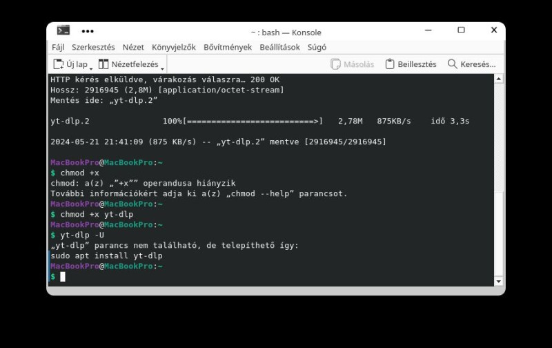

sh4d0w
#95970
Bocs én a tökkelütött Manjarohoz vagyok szokva, ahol ennyi: sudo pacman -S yt-dlp meg a még gagyibb Windowshoz ahol meg ennyi: winget install yt-dlp.
És már könyvjelzőzve van a yt-dlp install dokumentációja és mindenhol curl van írva a wget-t még sose hallottam.
Félve merem kitenni ezt a képet.
Warton
#95964
Most mar kezdek morcos lenni, mi olyan rohadt nehez ebben: wget https://github.com/yt-dlp/yt-dlp/releases/download/2024.04.09/yt-dlp ??? chmod +x es fut. yt-dlp -U es frissit.
Ez nem raketatudomany, basszameg!
MOD: bocs, az indulat nem szemelyesen Neked szol, hanem a jelensegnek, hogy a vilag legegyszerubb dolga is olyannyira fel van fujva, mintha operencia rendszert kellene fejleszteni.

urandom0
#95960
Bocsi, most látom, hogy Debiant használsz.
Most kipróbáltam én is, és Debian alatt ugyanezt írja ki, mint nálad. Slackware, Fedora és Rocky Linux alatt megy, Debian alatt problémázik.Utánanéztem, azt találtam, hogy van ez a PEP 668, ami kb. arról szól, hogy azért, hogy a Pythonos csomagok és a disztró saját csomagjai ne keveredjenek, a Python nem hajlandó a globális környezetbe csomagot telepíteni, hanem egy virtuális környezetet kell neki csinálni, és oda telepíteni... szerintem ez felejtős így.
Itt írtam, hogy ha leszeded a yt-dlp_linux fájlt, és adsz neki futtatási jogot, azt rögtön futtathatod is. Az is jó megoldás, amit BoB írt:
curl -L https://github.com/yt-dlp/yt-dlp/releases/latest/download/yt-dlp -o /ahova_akarodCsak itt ugye a végén fájlnevet kell megadni, nem mappát:
curl -L https://github.com/yt-dlp/yt-dlp/releases/latest/download/yt-dlp -o yt-dlpAdsz neki x jogot:
chmod +x yt-dlpÉs futtahatod.

yt-dlp_linuxnevű fájlt. Ezt letöltöd, adsz neki +x jogot, és már futtathatod is. -

a yt-dlp -U nem pont ezt a frissítést végzi el?
És működik? Én tegnap kipróbáltam két különböző disztrón, nekem szépen visszaírta mindkettő, hogy mivel csomagkezelőből telepítettem a yt-dlp-t, ezért legyek szíves a csomagkezelőből frissíteni. Emiatt szerkesztettem én is a hozzászólásom tegnap, miután kipróbáltam, áthúztam azt a mondatot.

a yt-dlp -U nem pont ezt a frissítést végzi el? -

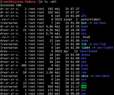

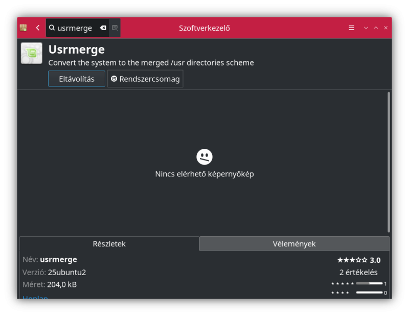

Ez az egész usrmerge történet arról szól, hogy okos emberek rájöttek, hogy a hagyományos Linuxos könyvtárszerkezet, ahol van /bin és /usr/bin, /sbin és /usr/sbin, /lib és /usr/lib, /lib64 és /usr/lib64, nem túl jó megoldás. Egyrészt nincs túl sok értelme különválogatni a /bin-t és az /usr/bin-t meg a többi, hasonló könyvtárat, mert minek (ez egy régi maradvány, manapság hasztalan). Másrészt kevésbé kompatibilis a UNIXOS könyvtárhierarchiával.
Úgyhogy elkészítették az usrmerge csomagot, ami annyit csinál, hogy a /bin, /sbin, /lib és /lib64 mappákból átmozgatja a fájlokat a /usr-beli megfelelőjükbe, és ezekre egy symlinket csinál. Tehát a /bin innentől egy symlink lesz az /usr/bin-re, az /sbin az /usr/sbin-re, és így tovább.
Elméletileg újonnan telepített disztrókon ez a váltás már tényleg megtörtént, úgyhogy igazából nem értem, mit akar tőled ez a hibajelentő. De nézd meg magad, ha nálad is ilyen -> nyilacskákkal jelöli a symlinkelést a mappáknál, akkor nálad is lefutott már az usrmerge:
Elméletileg el is távolíthatod, te a váltásból így sem - úgy sem veszel észre semmit. De ha már megtörtént a váltás, és eltávolítod a csomagot, a mappaszerkezet természetesen nem fog visszaállni a régi formára, marad ez a symlinkes megoldás.

Ne távolítsd el, nekem is fenn van, de ez tényleg valami téves jelzés lehetett, már telepítés során lefutott ez a csomag, 205kb az egész, valami symlinkeket alkalmaz, anno olvastam(épp említi is Kapitány, hogy írták a disztrók oldalain), hogy ezt a Mint is futtatja, de az ilyen default rendszerműveleteket nem piszkálom már régóta!
Ha valamiről azt írja akármilyen infóablak, hogy rendszercsomag, azt inkább hagyd békén. Nyilván elvégezte a dolgát ez már, de jobb a békesség!
Az tényleg fura, hogy nálad megjelent ez abban az infóablakban. -

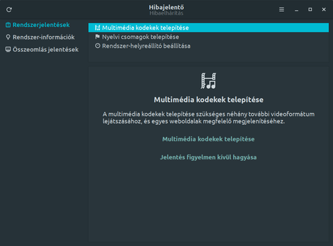

Atyaég, hagyd el gyorsan ezt a Hibajelentőt!
Az usmerge valami új csomag, olvastam róla, de inkább most ne foglalkozz vele. Egyesíti a könyvtár rendszert amúgy az /usr-be rendez dolgokat, kb ilyesmi. Pont elvagy most az eddigi könyvtárrendszerrel szerintem.
Előveheted később is...Amúgy Debiannál láttam ezt, de ott terminalos updatekor jött elő, azt hiszem. Semmi gondot nem okoz. Normál esetben, de most rólad van szó!
Itt van-e:
Ez pár napos telepítés, de most sincs ott nálam az usrmerge:
Nálad fura a magyarázó szöveg, mert azt írja, hogy már el lett végezve telepítés során az, amire figyelmeztet, hogy telepítsd! Szerintem rád besértődött a Mint és szivat.
Látom, az Extra tárolóban van a githubos csomag, nyilván egyszerűbb, néhány kattintást meg lehet úszni vele. De ettől még egy új telepítésű Debian alapú disztróra is ugyanúgy fel lehet rakni azt a néhány csomagot, de aki itt olvasgat először, azt hiszi, valami megugorhatatlan dolog Debian alapú disztrót napi használatra alkalmazni.
Uby máris kellesz!!
Ezmiez, ilyet sose láttam, mi a teendő vele?
Mi az az usrmerge?
