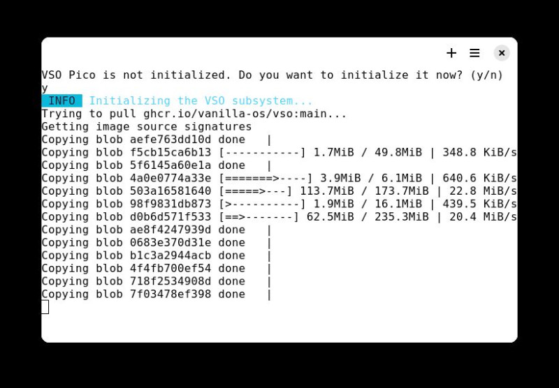

A Vanilla egy másik egyedi tulajdonsága, hogy egy alapértelmezett konténerrel érkezik (Pico). A terminál (Black Box) első indításakor lefut a vso pico-init parancs, ami inicializálja ezt a konténert, innentől fogva pedig, amikor csak elindítjuk a terminált, nem az alaprendszer shelljébe lépünk be, hanem ebbe a konténerbe. A prompt is ezt fogja jelezni, hiszen nem a gép hostnevét tartalmazza, hanem a apx-vso-pico stringet. Ha át szeretnél lépni az alaprendszer környezetébe, a host-shell parancsot kell kiadnod (viszont itt nincs telepítve a sudo, pkexec-t kell használni root jogosultságok eléréshez).
Ez tulajdonképpen egy kényelmi szolgáltatás, mert nem kell neked létrehoznod konténert, hanem mindig kéznél van egy, amibe könnyen és gyorsan be tudsz lépni, és rögtön használhatod is. Ellentétben más immutable rendszerekkel, pl. az Aeonnal és a Fedora atomic rendszerekkel, ahol ha csomagokat akarsz telepíteni, neked kell indítanod egy konténert. Ne feledjük, hogy immutable rendszeren dolgozunk, tehát az alaprendszer csomagjait nem piszkáljuk, mindenféle kézi csomagműveletet konténerben hajtunk végre.
Vanilla OS esetén az alapértelmezett konténerben Debian fut, tehát az apt-vel ugyanúgy tudsz csomagokat kezelni, mint ha csak egy Debian/Ubuntu előtt ülnél, bár erre a VSO segédprogram is lehetőséget ad (lásd lejjebb).

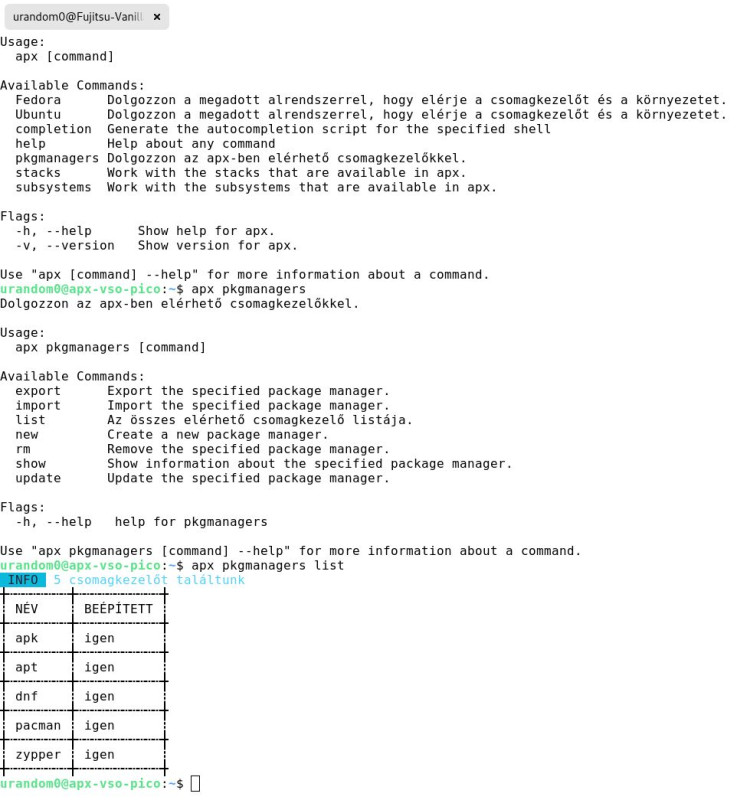

APX
Az APX egy több csomagforrást kezelni képes csomagkezelő, gyakorlatilag egy wrapper a Distrobox fölött. Az APX nevezéktanában a subsystem jelenti a konténert, a stack pedig egyfajta recept, egy sablon, amely tartalmazza a csomagkezelőt, az ahhoz szükséges csomagokat, és a subsystem kialakításához szükséges egyéb csomagokat (gyakorlatilag ez az image, amiből készül a konténer). Igazából nem egészen értem, hogy miért kell új nevezéktant bevezetni már létező fogalmakra, de ám legyen...
A gyakorlatban ez úgy néz ki, hogy az APX-szel konténereket készíthetünk különféle disztrókból, amikbe csomagokat telepíthetünk az adott disztró saját csomagkezelőt használva, de az APX-en keresztül (sőt, harmadik féltől származó csomagkezelőt is beállíthatunk). Tehát ha van egy Debian konténered, és kiadod az apx debian install package parancsot, akkor az apx a debian nevű konténerbe fel fogja telepíteni a package csomagot az apt-vel. Ha kiadjuk az apx fedora install package, akkor pedig a fedora nevű konténerbe telepíti a package nevű csomagot a dnf segítségével, és így tovább...
Végső soron egy réteg a Distrobox fölött, néhány extra funkcióval.

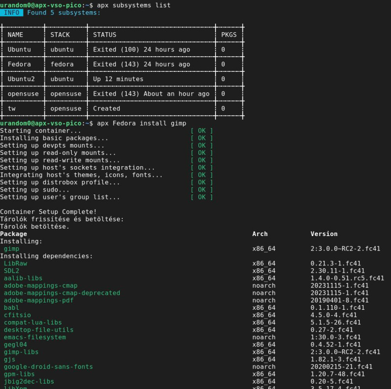

Az elkészült subsystemek listáját pedig így:
$ apx subsystems list
┊ NAME ┊ STACK ┊ STATUS ┊ PKGS ┊
┊ Ubuntu ┊ ubuntu ┊ Exited (100) 23 hours ago ┊ 0 ┊
┊ Fedora ┊ fedora ┊ Exited (143) 24 hours ago ┊ 0 ┊
┊ Ubuntu2 ┊ ubuntu ┊ Up 2 minutes ┊ 0 ┊
┊ opensuse ┊ opensuse ┊ Exited (143) 54 minutes ago ┊ 0 ┊
┊ tw ┊ opensuse ┊ Created ┊ 0 ┊
Ez eddig nem hangzik rosszul, a gond akkor van, amikor megpróbáljuk használni, ugyanis olykor belefuthatunk ilyen hibaüzenetekbe:

Tehát az apx automatikusan lefordítja az adott disztróhoz tartozó csomagkezelő parancsára az általunk kiadott parancsot (install, remove, stb.), így még az adott konténerben lévő disztró csomagkezelőjét sem feltétlenül kell ismernünk.
Sajnos azonban nem mindig működik hibátlanul, néhányszor itt is belefutottam ilyen jellegű hibákba:
$ apx Ubuntu install inkscape
Starting container... [ OK ]
Installing basic packages... Error: An error occurred
Error: Hiba történt a parancs végrehajtása közben: exit status 1
Usage:
apx Ubuntu install [flags]
Flags:
-h, --help help for install
-n, --no-export Ne exportáljon asztali bejegyzést.
ERROR Hiba történt a parancs végrehajtása közben: exit status 1
De azért többnyire jól működik, sőt, az apx exportálja is a gazdarendszerbe a telepített bináris elérhetőségét, ezt nem kell kézzel megtennünk. Az alapértelmezett konténerbe azonban még így sem kerülnek bele a telepített programok, úgyhogy grafikus felületről igen, de terminálból nem fogjuk tudni elindítani a programot.

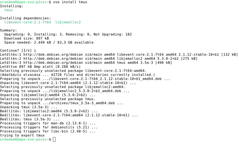

A VSO használható az alapkonténerbe (Pico) telepített csomagok kezelésére, a rendszer frissítésére, és bizonyos feltételekhez kötött, automatikus feladatok végrehajtására. Csomagkezelési szempontból a különbség a VSO és az APX között az, hogy míg az APX segítségével konténereket hozhatsz létre, és abba telepítheted a programokat, addig a VSO-val az alapértelmezett konténerben tudsz csomagműveleteket végezni.
Mint ahogy korábban írtam, a csomagok frissítéséhez használható ugyan az apt is, de a VSO is nyújt ehhez két parancsot, a vso update-et és a vso upgrade-et. Első a csomagrepozitórium metaadatait frissíti (akár csak az apt update), második a csomagokat (mint az apt upgrade). Az alaprendszert is lehet frissíteni a vso-val, ehhez a vso sys ... parancsokat kell használni (de ez gyárilag ütemezve van, úgyhogy kézzel nem igazán kell frissítgetnünk). Illetve az alapértelmezett konténerben is végezhetünk csomagműveleteket a vso-val.
A tmux telepítése az alapértelmezett konténerbe vso segítségével. Használhattam volna az apt-t is, a végeredmény ugyanaz
