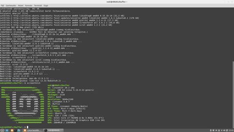

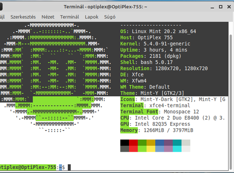

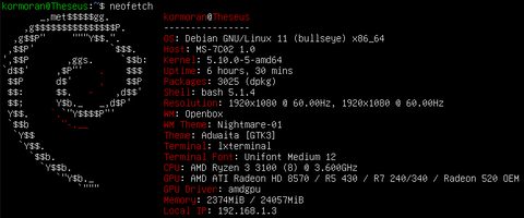

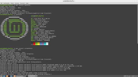

a neofetch egy ilyen kis rendszerösszegző utility. ha megnézed a DE sort, ott vany hogy XFCE.
meg ugye pár más infó is. kedves kis masina
ami hasonlót tud, kevésbé dizájnos de sokkal részletesebb az az inxi nevű szoftver.
neofetch inkább arra való hogy mivel tudsz felvágni
ha már parádézunk akkor én is:
