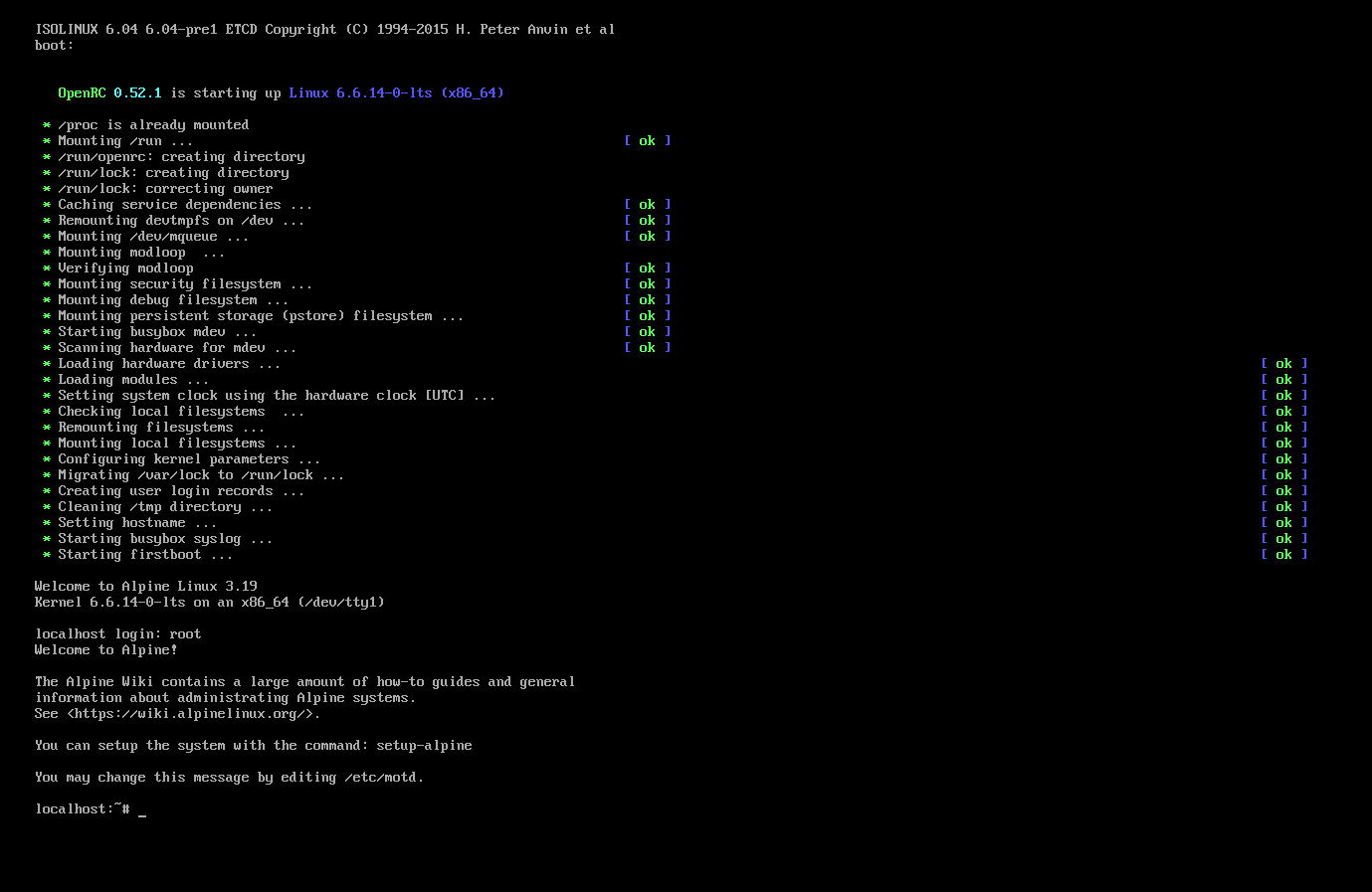

A live környezet indulása, és bejelentkezés

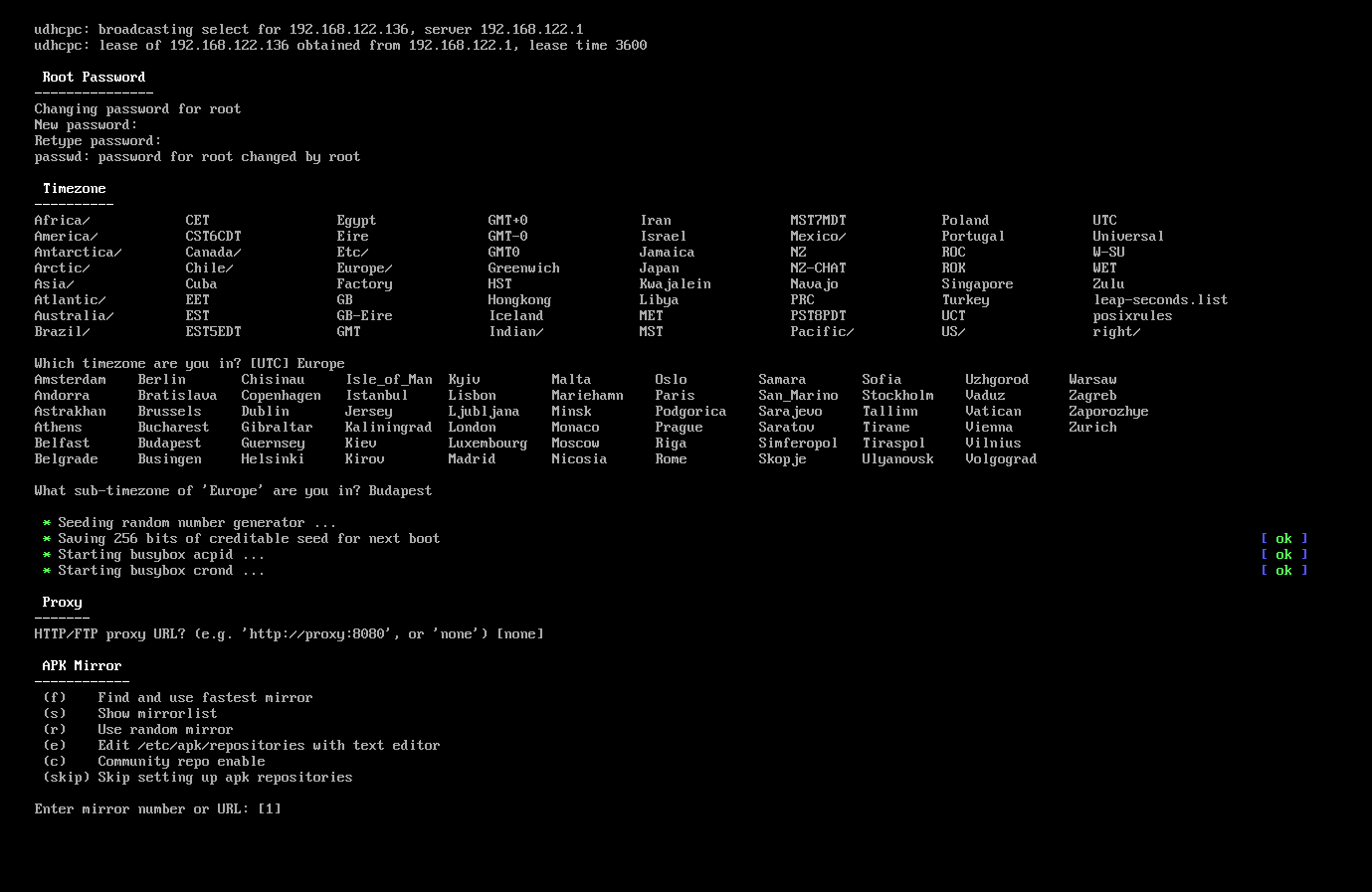

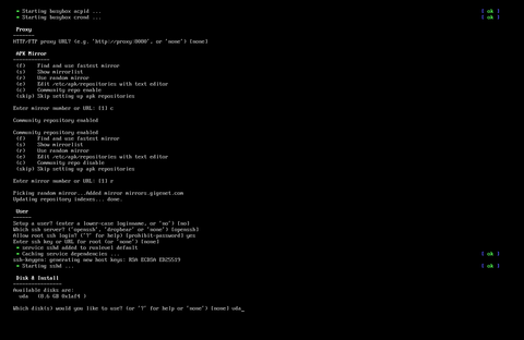

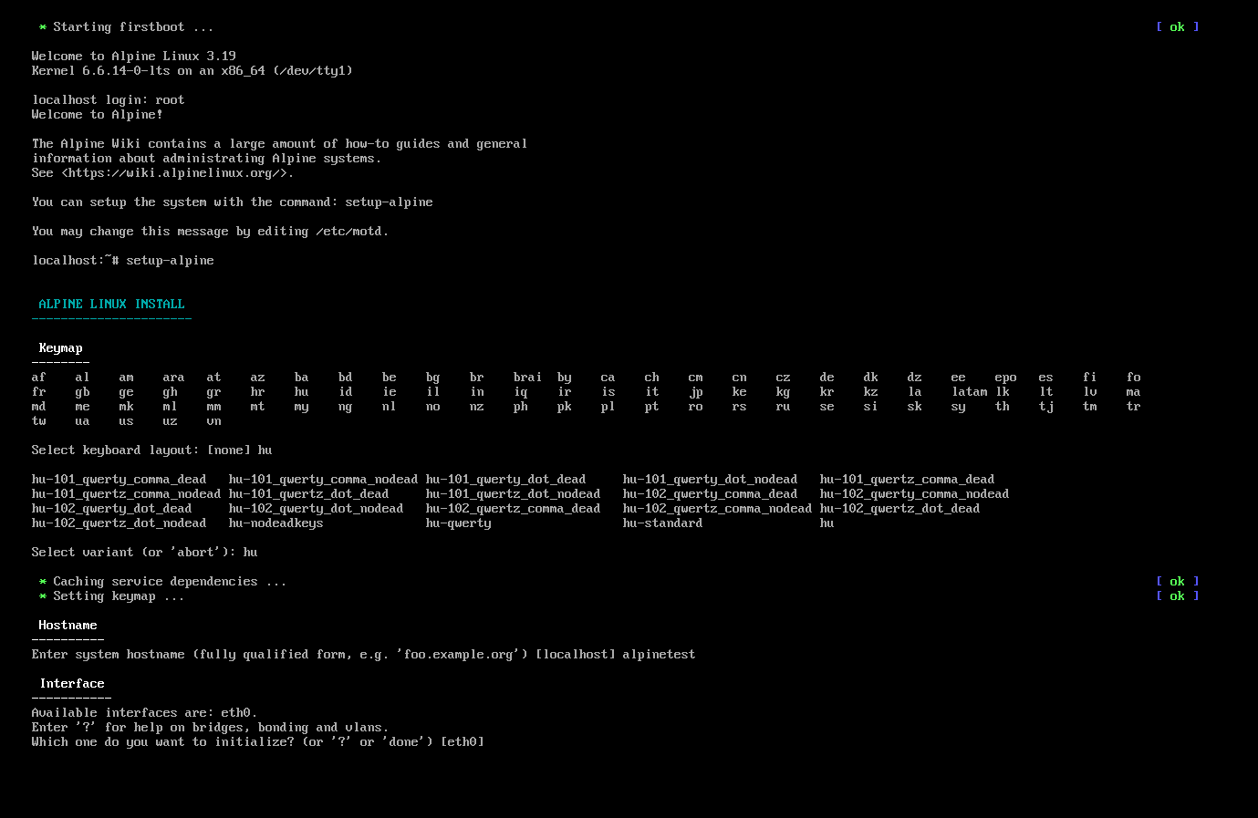

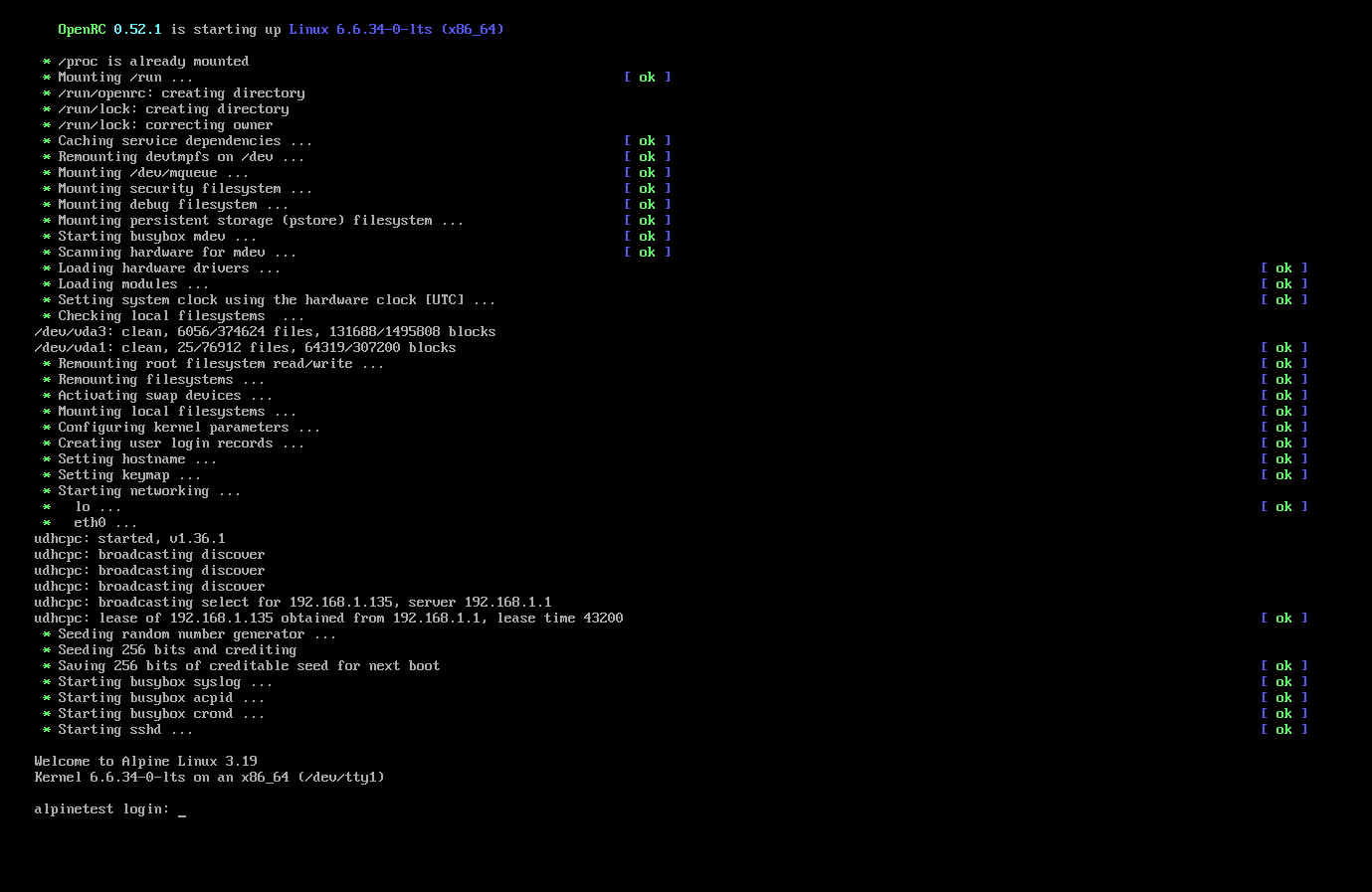

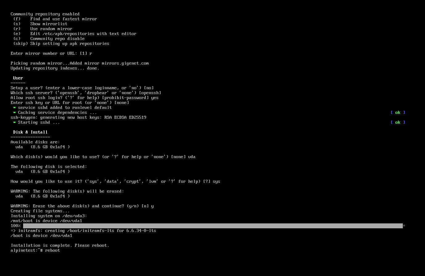

Ott tartunk, hogy a "live" környzezet elindult (jó esetben nem kellett hozzá EFI-t masszírozni, de van, amin kell), és van egy prompt. Innen a setup-alpine script továbblendít minket (viszonylag hosszadalmas, de különben jól működik, szépen összelapátol egy minimál rendszert a háttértárra, ami jó esetben el is indul). Érdemes felvenni a community repo-kat (alapvetően én az edge ágat szoktam feltenni Alpine-ból, a legtöbb esetben jól működik, nincsenek olyan megepetések, mint egy Testing/testing Debian-on, viszont rolling, szóval nem kell verziókkal, meg főverzió upgradekkel szórakozni).
A csomagkezelő az apk, telepíteni az apk add csomgnév paranccsal lehet, az apk update;apk upgrade egy normál frissítést csinál. A szolgáltatásokat az OpenRC kezeli, a sima "service" parancs helyett az rc-service használatos szolgáltatás indítására, leállítására, ennyi alapvető különbség van a systemd-s, Debian-szerű disztrókhoz képest. (Gondolom Arch és egyebektől nem tér el annyira :B .)

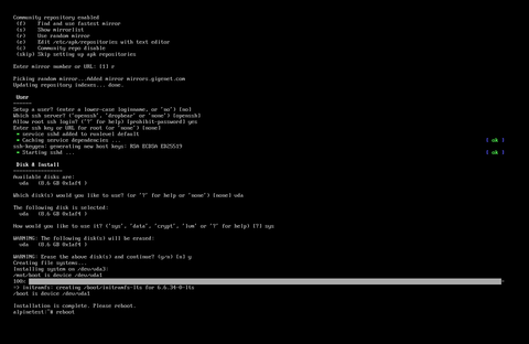

A setup-alpine pár képen :

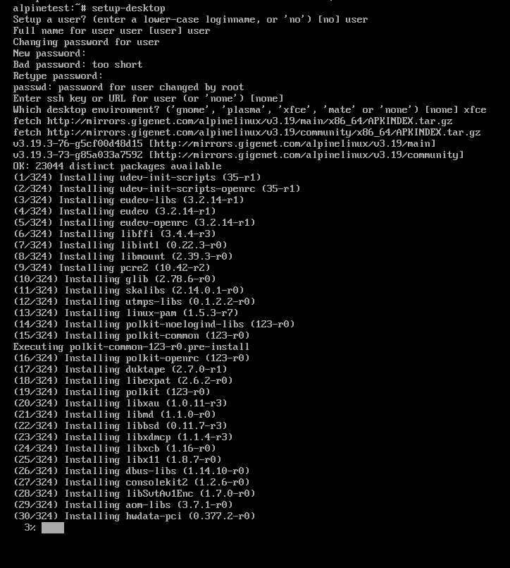

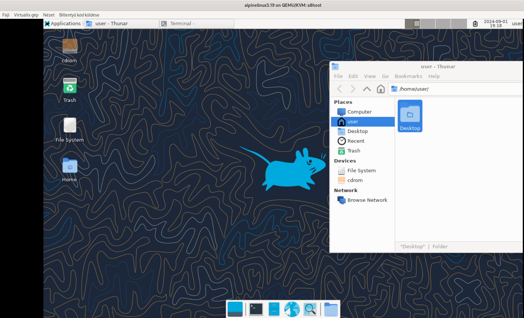

A bejelentkezés után a legegyszerűbb a setup-desktop script, ezt a parancsot kiadva fel fog húzni egy egész jól belőtt környezet, a választott ablakkezelővel, ami esetemben XFCE, mert az már használható, de nem kér sokat. (Bővebben itt.) Persze nem lesz semmi kényelem, angol billentyűzet, stb.
setup-desktop - a végén visszakapod a promptot, és mehet is a reboot

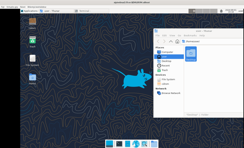

És így néz ki a felrakott XFCE4
