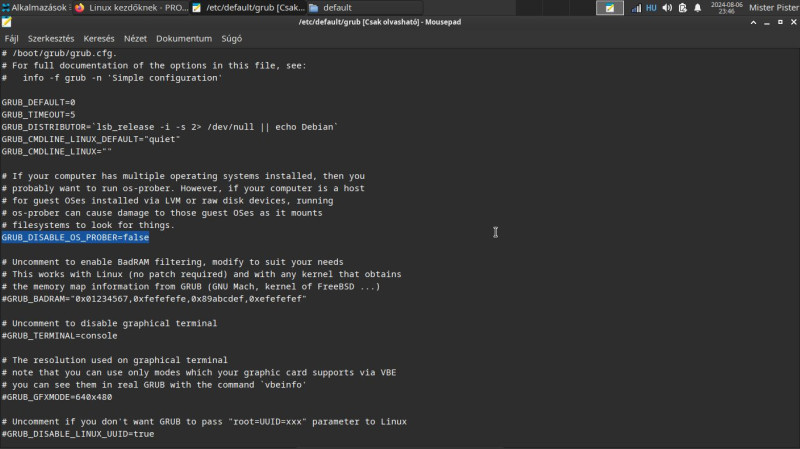

3 oka lehet, hogy miért nem veszi fel az update-grub parancs az UEFI Windowst a grub menübe.
1. Nincs telepítve az os-prober
megoldása: sudo apt install os-prober2. Le van tiltva az os-prober működése
megoldása:Just do the following
user@ubuntu:~$ sudo nano /etc/default/grub
and uncommentGRUB_DISABLE_OS_PROBER=falseor add it if not exist then executeuser@ubuntu:~$ sudo os-prober user@ubuntu:~$ sudo update-grub
and then restart your laptop to see changes3. A linuxod nem UEFI, hanem legacy , avagy MBR telepítésű
megtekintése:
fájlmededzserrel nézd meg a /sys/firmware/ tartalmát, ha van benne efi mappa, akkor EFI a linuxod, ha nincs akkor legacy illetve MBR , ekkor csak 3 mappa van benne , a dmi, memmap és mégegy , már nem tudom, hogy mi., ebben az esetben nem fogja felvenni a legacys grub az uefis windowst, mert nem látja. -
CPT.Pirk
Jómunkásember
Nézd meg, hogy nem-e van letiltva az OS-Proper. Az egy Ubuntus dolog volt a 22.04 idején ami átkerült a Mintbe is... Fent áll az esélye, hogy a 24.04-et is érinti.
Ezt a parancsot add ki
cat /etc/default/grub | grep PROBERÉs akkor jó, ha ezt látod:
# documentation on GRUB_DISABLE_OS_PROBER, if still want to enable thisGRUB_DISABLE_OS_PROBER="false"
Ha true-n van, akkor azt át kell állítani false-ra és utána csinálni egy sudo update-grub parancsot.moleculez: én sem tudtam, de nem túl rég szembejött egy youtube videó a témában.

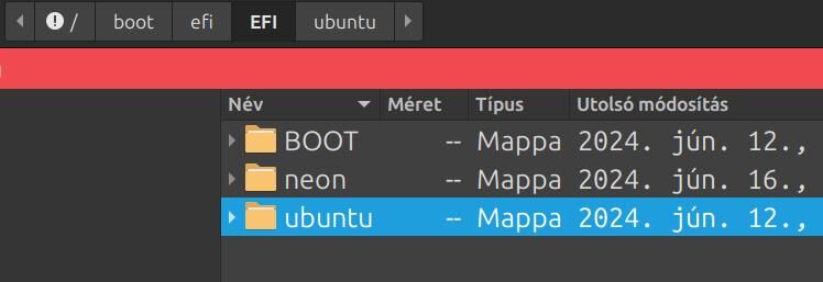

Nem jelent meg, a cikkben írtak szerint korábbiakban a Grub update-t is elvégeztem.
UEFI-ben az Ubuntu volt az elsődleges.
Nem tudom, hogy ez lehet-e a gond forrása; 2 darab SSD van, de amire a Windows lett telepítve, az később lett behelyezve a laptopba és installálva rá a Windows operációs rendszer.
Még egyszer lefuttatom a Grub update-t, hátha valamit elnéztem.

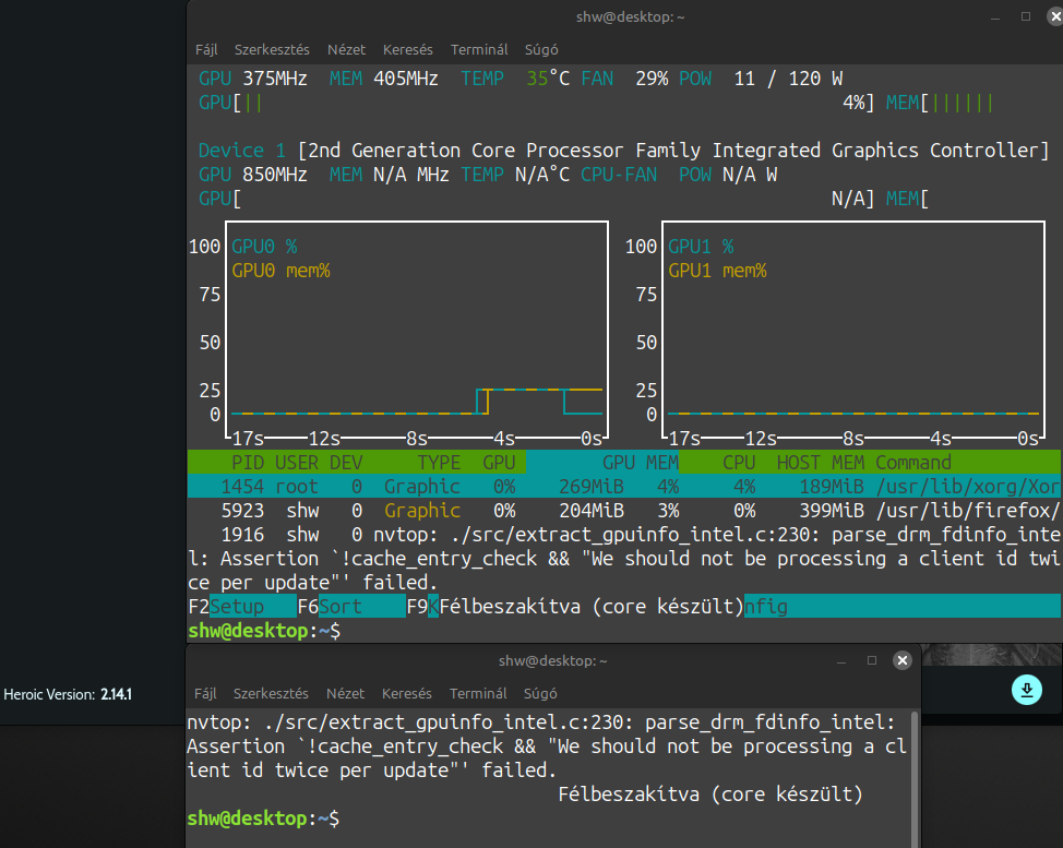

nvtop-ot megöli a heroic games launcher. [kép] Előtte is működik, utána is, közben nem.
Berohadt 21.3-22 upgrade után teljesen új 22 telepítés.
21.3 alatt nem ölte meg, sőt ssh-n is működott.
Ez most
-driver? Ajánlott 535. Eddig volt 545 is a listában azt használtam. Nvidia oldalon 550 is van...
-heroic? Ugyan ez a verzió volt 21.3 alatt is.
-mint?
-Valami hiányzó gyász, mint a beépített tömörítőnek az unrar?Másik kérdés:
alias lapoff='ssh shw@lapos.local "sudo -S shutdown now"'
lapoff után kéri a jelszót, viszont a jelszó karakterek látszanak. Nem pontozza/csillagozza ki.
Jelszókérést át lehet hidalni? Ha már kéri, kipontozná? -

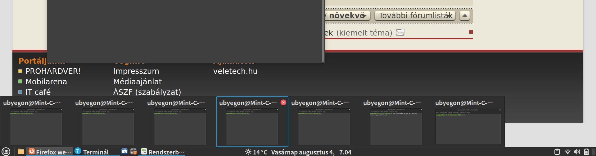

ubyegon2
Gondoltam, hogy így szereted látni, különben miért állítottad volna be ilyenre, de egy próbát megért.
De egyébként sem szeret engem az a Mint
Én már ebben se kételkedem, hogy ilyen van, engem a Manjaro szivat állandóan, pedig nagyon sokszor felraktam. Valami oka tuti van annak, hogy ez a kilépek-visszalépek jelenség vanb nálad. Nálan ezen a Dell Latitude-on a bootsplash rengeteg acpi meg egyéb hibát kiír, de a működés során meg semmi gondom nincs. Tényleg az van, hogy egy adott disztrónak egy adott hardverösszetevő lesz tökéletes, nálam eddig csak a Linux Mint meg a Debian hozta ezt. Fura, de már beletörődtem.
urandom0
Sima full HD-s monitorom van, de ha sok ablak van megnyitva, kicsit összetömöríti, hogy kiférjenek a gombok:
Azt az elrendezést, amit mutatsz, én nem szeretem. Én azt szeretem, ha lehetőleg mindig látom, hogy melyik ablakban mi fut. Minden oprendszeren az első dolgom kikapcsolni ezt az csoportosítósdit.
Fedora-n működött Cinnamonnal ez a szövegkiírás?
Nem, ott is pont ezt csinálta.
Most azzal szórakoztat, hogy itt, Firefoxban fel akarok tölteni egy képet, rákattintott a fájl kiválasztására, a fájlválasztó ablakban a képek mappára, és néha nem tölti be a tartalmát. Ha kilépek-visszalépek, akkor jó. Nemoban közben mindvégig jó. -
ubyegon2
Ránézésre külön vannak az egyes ikonok nálad, default ezt csoportosítva csinálja:
2 FF és 5 terminalablak.
Fedora-n működött Cinnamonnal ez a szövegkiírás? Mondjuk ha ennyi ikont kiraksz és elférnek a szövegek is a terminal ikonok mellett, akkor valami rohadt széles curved monitorod lehet!
Lehet több panelt kéne csinálnod az asztalon, alul, felül vagy kétoldalt...Az nem jó, ha az ikonok fölé viszed az egeret, akkor piciben egymás mellett látható minden azonos tipusú ablak? Ha azok fölé viszed az egeret, akkor megjelenik a tartalommal, de nem nyílik meg...bár ezt biztosan ismered már.

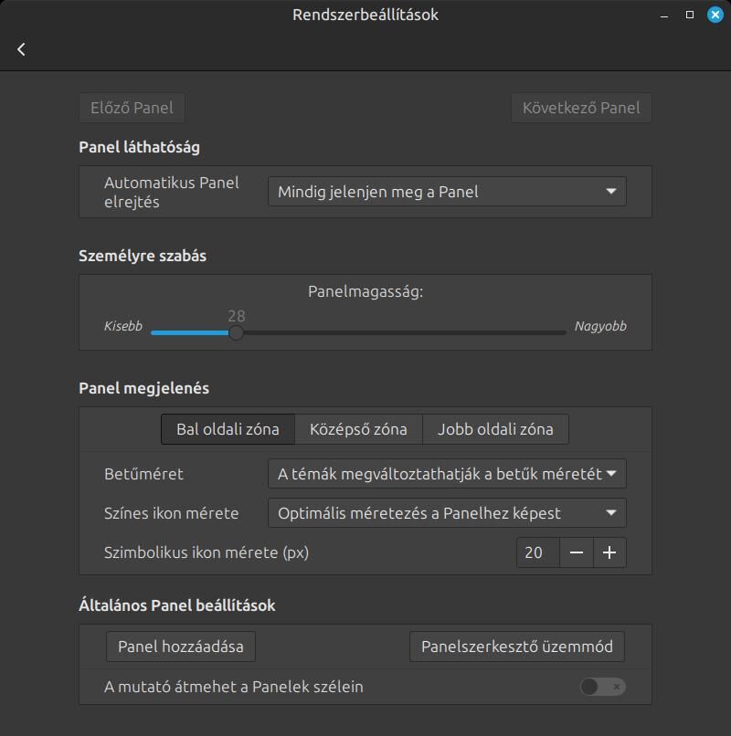

Ez szerintem ilyen lesz, ha beállítod, hogy írja ki a szöveget minden ikon mellé, akkor össze fog ugrani. Sose használtam még így, de szerintem kapcsold ki ezt, úgyis tudod, melyik ikon micsoda, anno még volt csoportosított panelikonok applet is default, ott alapból nem ment az ikonszöveg.
Vagy itt állítgatsz a méreteken, de szerintem a tuti, ha nincs szöveg, alapból a terminalhoz hosszú is a szöveg, szóval nem lesz így jó semmiképpen.
Nálam nem is rakja ki külön, csak aláhúzza, amit használok.
