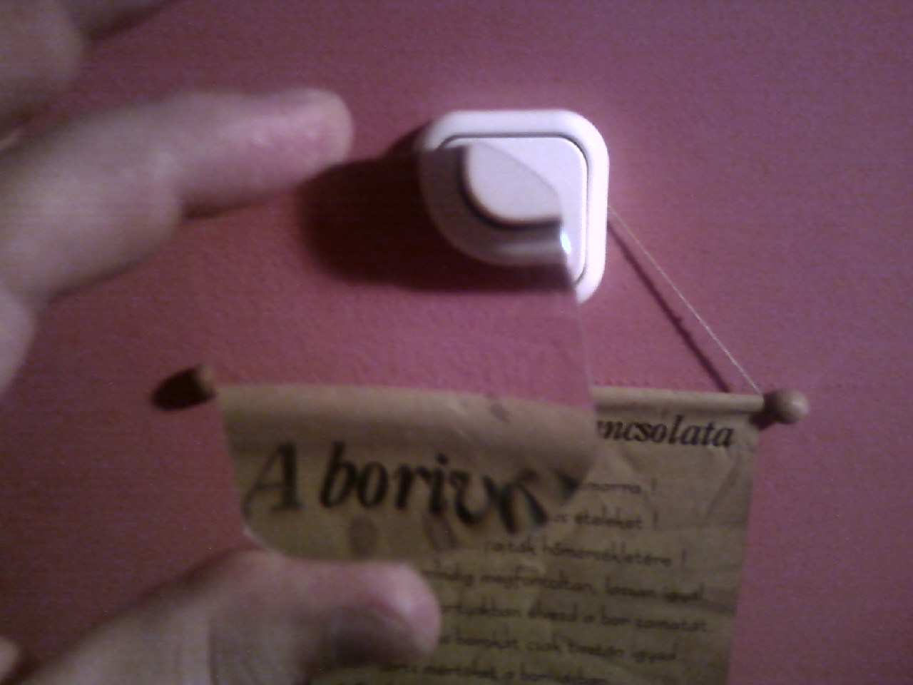

polszki26
sziasztok, maradt pár felesleges cuccom projo építésből, ha vki keres vmit keressen meg bátran!
250w - 400w fémhalogén, gyujtóval, ballaszttal
állítható fokusztávú lencse (asszem 300-330mm) -

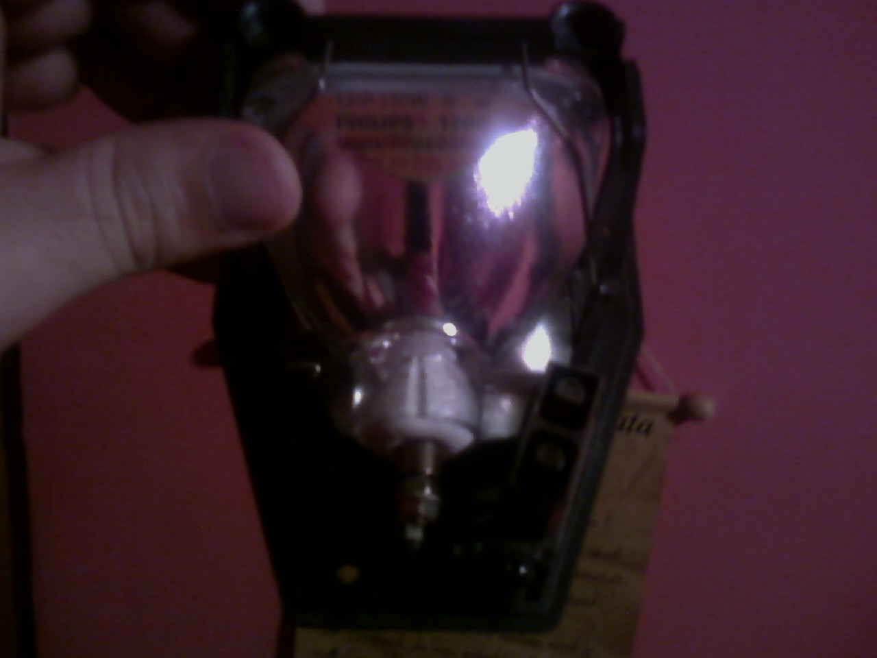

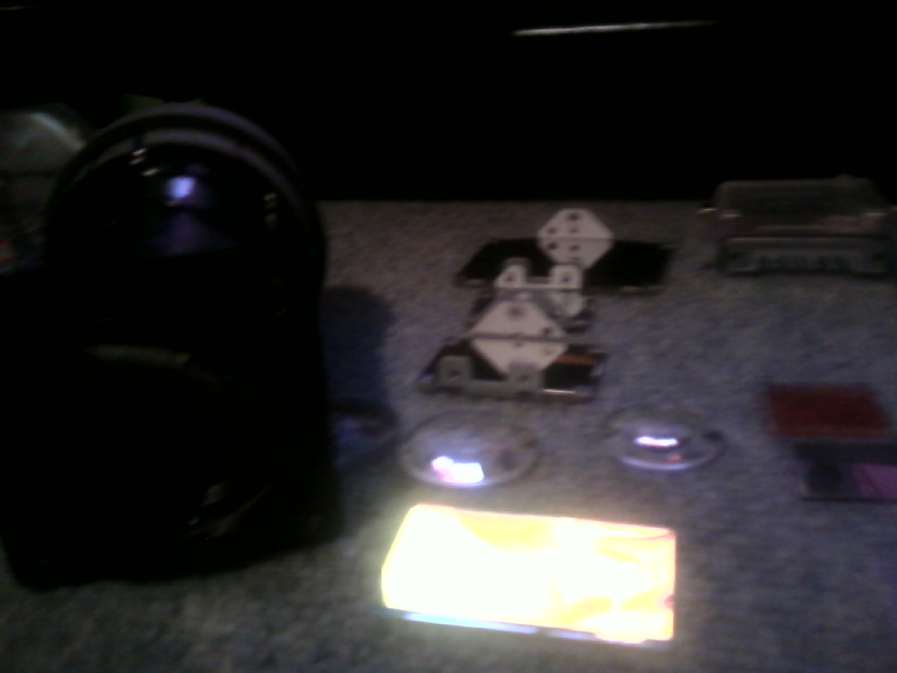

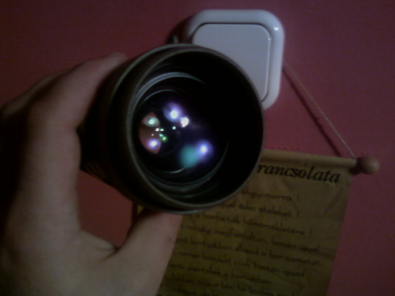

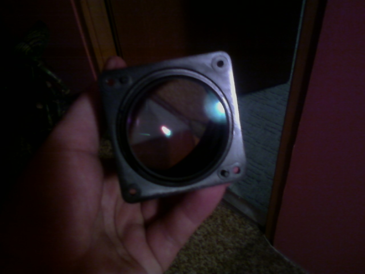

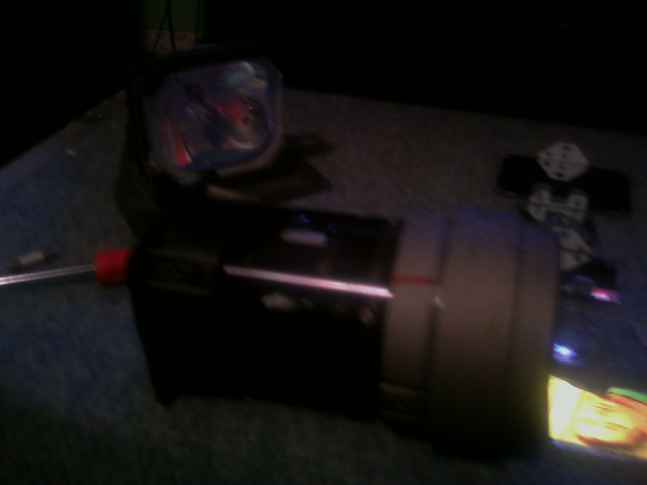

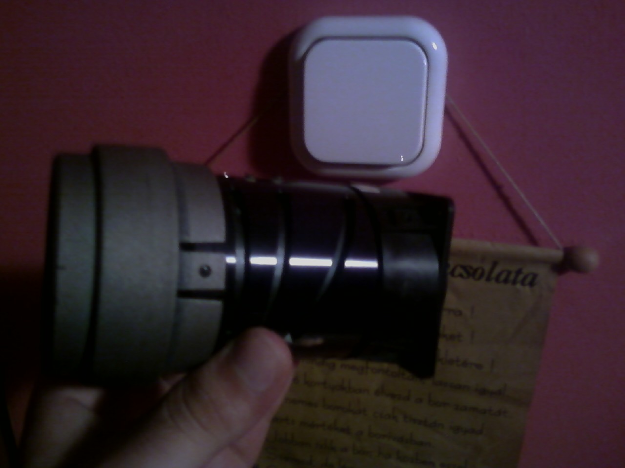

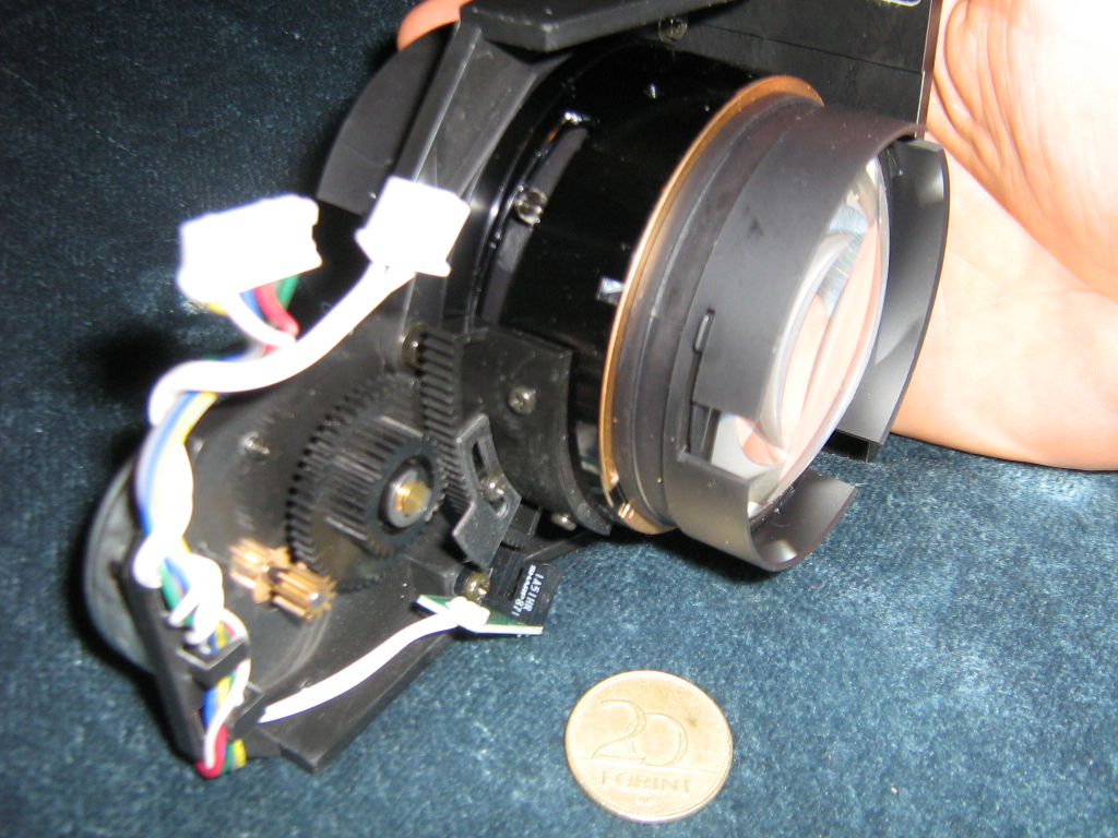

Ha valakinek szüksége lenne optikára,
Van egy gyári projektorból kioperált optikám,körülbelül 15 cm hosszú,és 6-7 cm átmérővel rendelkezik két féle fokuszálási lehetőséggel, csavarással.
Vannak még kistükrök,ha kell színkerék.
kis köralakú,és négyzet alaku optikák.
Van még egy működöképes gyári izzó és a hozzá tartozó electronika.
Tel:0620/5971190 -
--imi

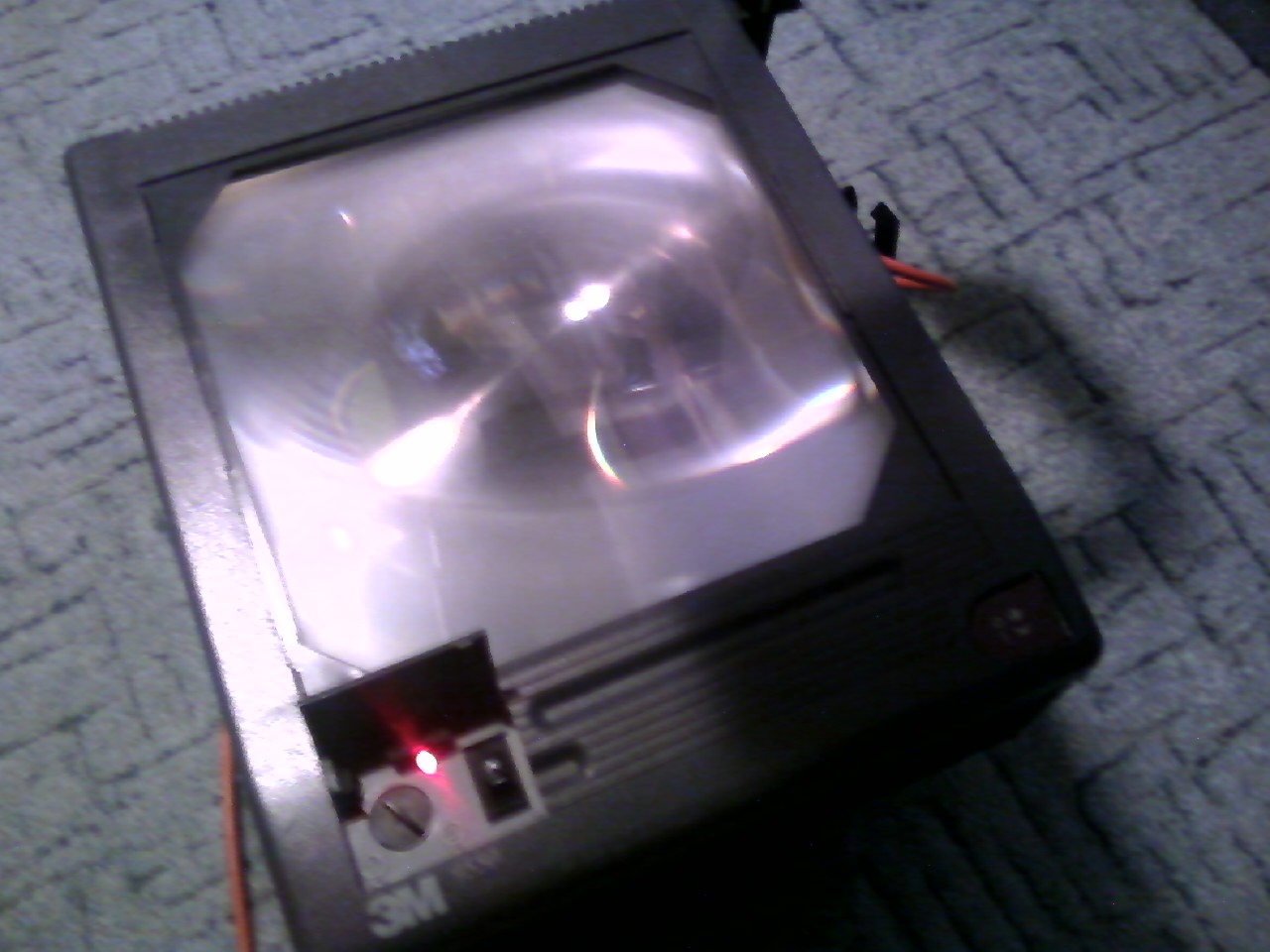

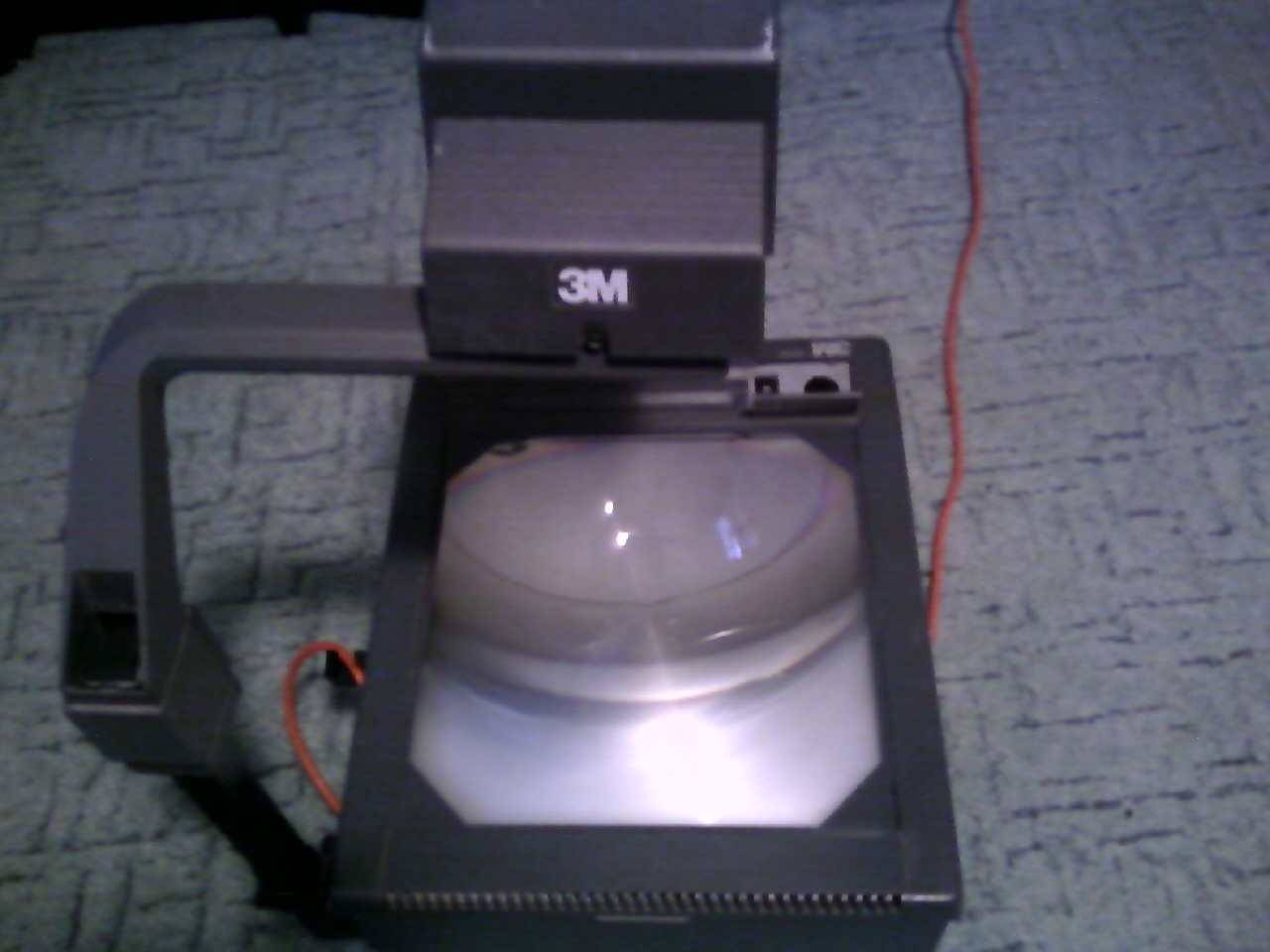

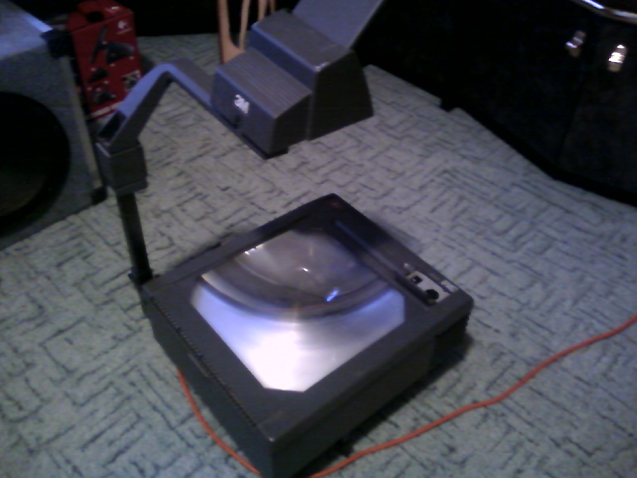

Sziasztok!!
Lenne egy profi kis írásvetítőm eladó
Adatai:
3M
2 égővel lámpaváltóval.Mindkettő müködik.
Halk műanyag keretes ventillátor.Műanyag csövön keresztűl fújja be a levegőt.
szerintem ettől halkabb mint az előző írásvetítőm.
az égő két lencse között van amiből az eggyik,a hátsó foncsors.
Felül dupla optikás, melyet egy kis pöcökkel lehet fokuszálni.
Jó álapotban van benne a freshnel.
Műanyag az egész,kivéve a lencsetartó kar.
nem az a nagyon régi tipus.
Nekem már a második.
Az előzőhöz képest sokkal erősebb a fénye,és néhányszáz forintos izzó van benne.
HP montorral használtam.Sajnos kevesett mert a nagy fejlesztés alatt tönlre ment az lcd-m
de nagyon faszán lehetett vele Gta-zni,fílmezni. -

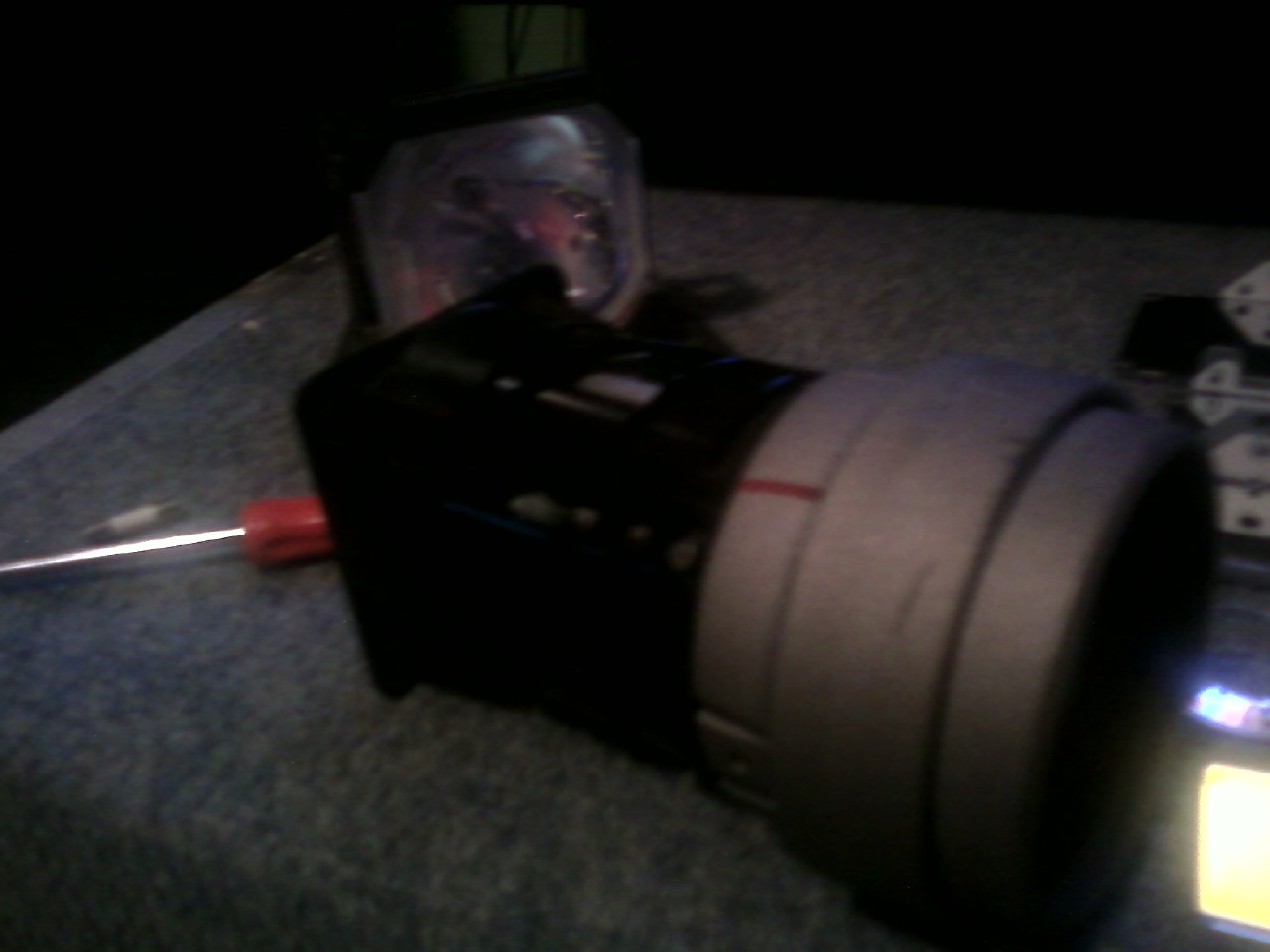

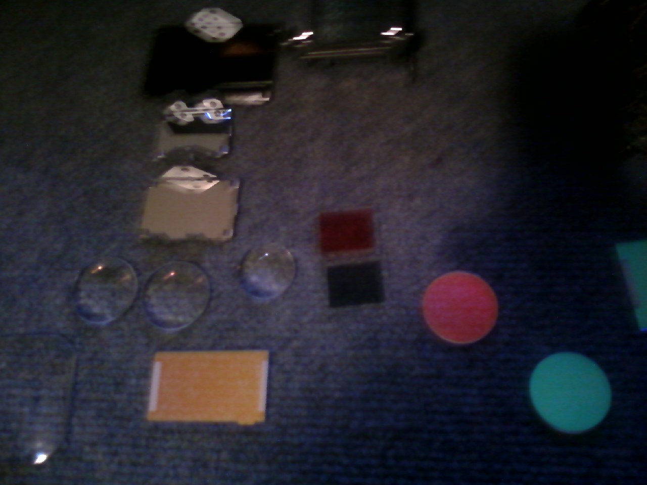

mokkacsoki
Nah skacok mivel nem lett vevő a projimra úgydöntöttem befejezem.Azt se tudok hol kezdjem
Már csináltam egy lámpa házat tükörrel,és egy lencsével.Minden cuccor a DiY beamertől rendeltem.De lehet kellene kis segítség hogyan tovább. Az alapanyagok.
-Condenzátor lencse 15 inch LCD/TFT.(már beépítve)
-HDTV pro lens triple projektion F=500 Dia=100mm
-Fresnel 318mm * 250mm-,F=220mm
-Power Supply adapter( a panelnek kell+távirányító)
-Fresnel 320mm ×400mm,F=550mm>-
-Lighting set 250W (már beépítve)
-LG 15.4 WUXGA LCD+piwelwork kontroller set.(ennek az lcd nek oldalt is van egy kis behajtható füle,de semilyen csatlakozás nincs rajta
-Push button PBS-26 C-(nem működik az első tesztek alapján)A doboz ahova beakarom építeni:82 cm hosszú doboz a belső tér ahova építeni is lehet 75cm hosszú. Egy pár javaslat hogy mit hogyan rakjak be jól jönne

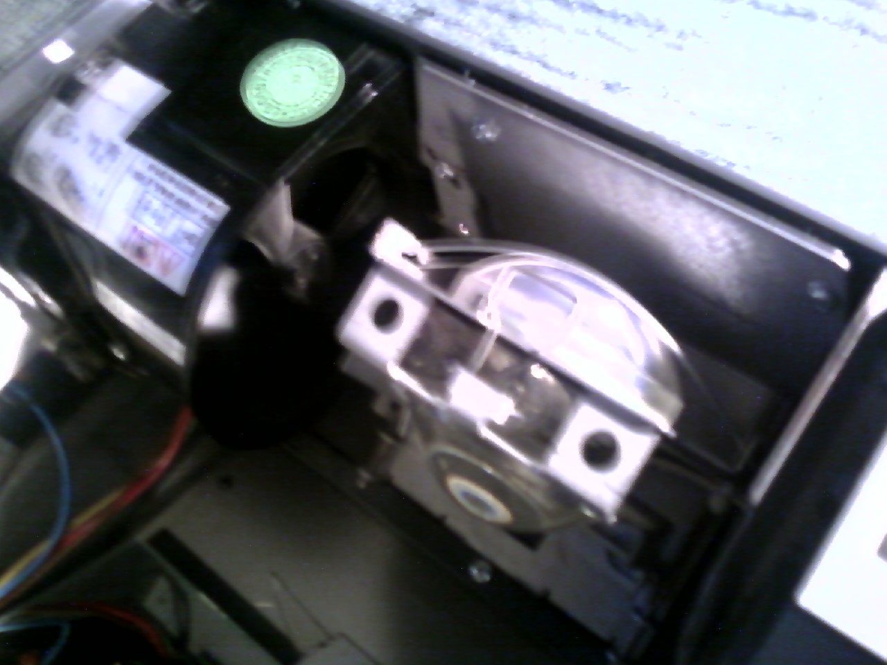

katona.t
Helló!
Van egy 3m 8610-es projektorom. És az izzó a végét járja már. Nincs ötletetek, hogy mivel helyettesítsem (gyári az ár miatt kizárva). A tungsram oldalán néztem ezt:
http://bolthely.hu/tungsram/id/00635_Halogen_projektor_izzo__230V_400W_FSX_GY9_5_OSRAM_93592
de erre a support ezt írta: 77x20mm (üveg)x36,5( fénypont)mm, 3200 Kelvin, 75h
A 75 óra elég kevés. Nem találtam jobbat. Olvastam, hogy xenonnal a legjobb helyettesíteni de azt meg csak kocsiba való szettet találtam 20 körül.
100 szónak is 1 a vége: Ha valaki járt már hasonló cipőben, akkor írja már le hogy hogyan oldotta meg jól (árban és fényerőben).Ha volt szó róla, akkor bocs és elnézést.

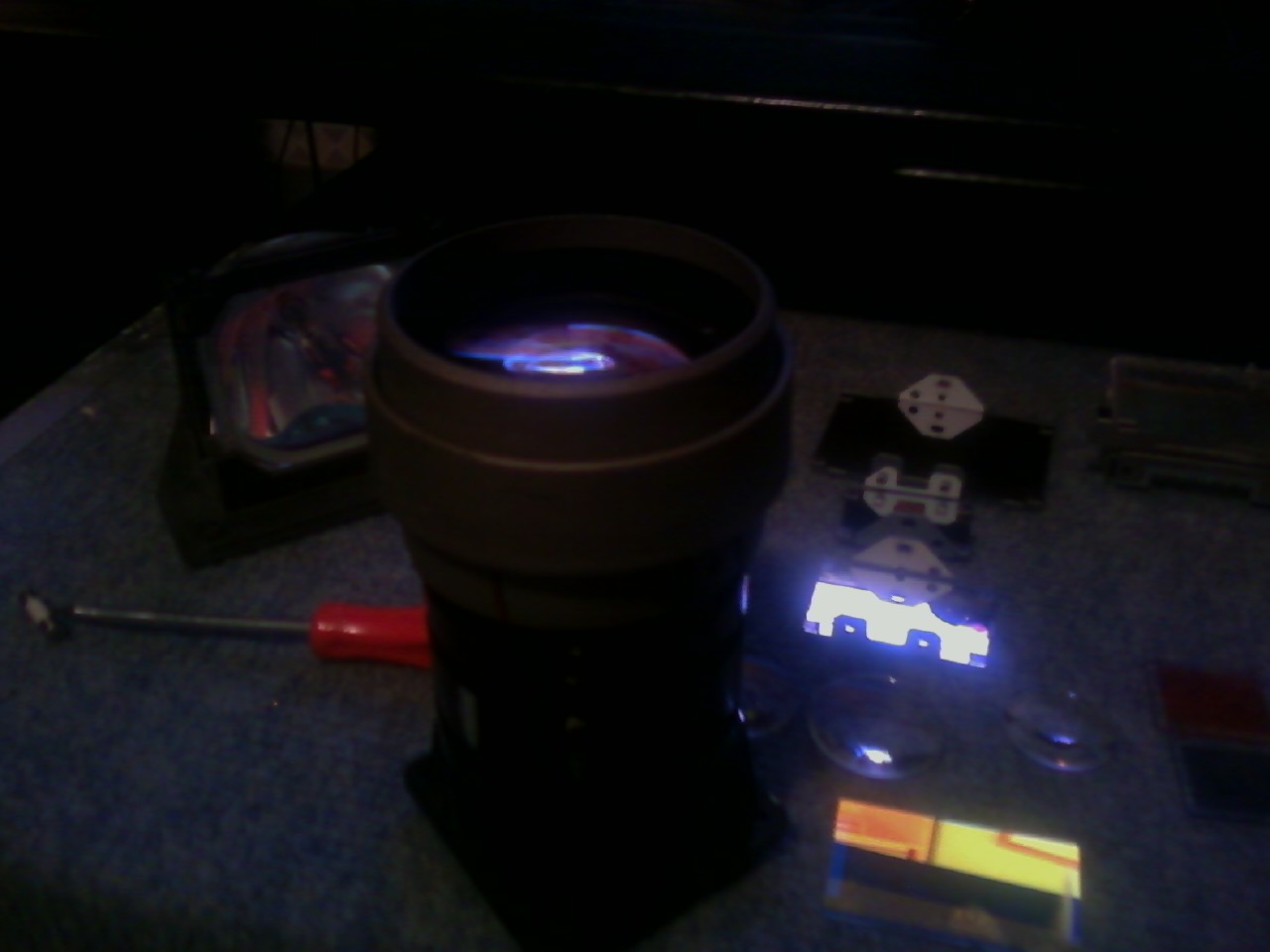

Nagyon király a kép a triplettel, hol és menyiért lehet ilyet szerválni? mert 1 ilyenre én is beneveznék. Van ugyan írásvetítőm (3M-es ) és benne a lencse, de a képek láttán inkább meg sem próbálom vele összerakni.
Achilles209
Igeeeeen, kész vagyok végre a vetítőmmel, teljesen, kívül-belül. Szép fekete, nincsenek rajta rések, és működik is :-) Ahogy ígértem raktam fel képeket a simple és a triplet lencsével vetített kép különbségéről. Elég elrettentő, nem is gondoltam volna. Na akkor lássuk (ja, ezek kb. fél centis pixelek lesznek):
[ilyen a kép az írásvetítő lencsével]
A képek ugyanazzal a beállítással, és makróval készültek
Kíváncsiságból szerváltam egy gyári projektort, és összevetettem a képet a tripletes verzióval, hát mit mondjak, nincs különbség. Nekem egy ilyen lencse kell, most, csak nincs sok pénzem
Ami a legrosszabb, holnap lehet, hogy megveszik a gépem, de ha lenne ilyen lencsém nem adnám el, az tuti.

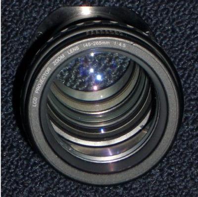

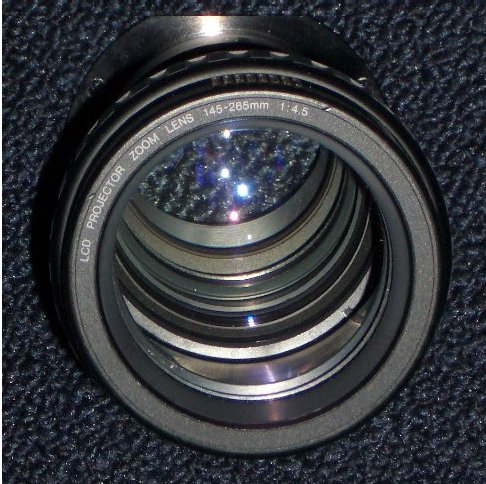

Sziasztok !
Napok ota olvasgatom a topicot es ugydontottem belevagok ,de el is akadtam rogton az elejen ...
Szerintetek egy Sharp XV-100 szmottyel (145 - 265 mm 1:4.5) szerelt dolog normalisan mukodne ?
