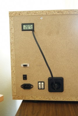

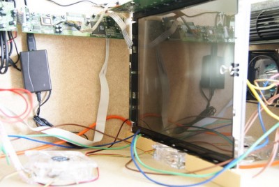

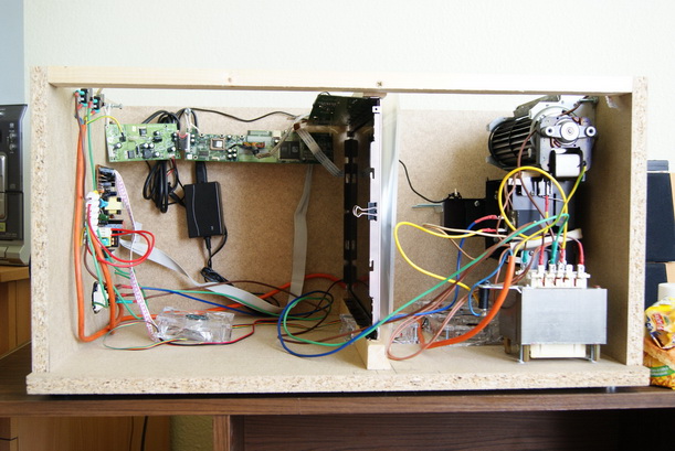

Van egy eladó, kb. 90%-os készültségű, saját építésű DIY projektorom. Dobozban, 1024x768 px felbontású 15 colos monitor, 400w halogén izzó, alkatrészáron. Részletesen:
- 400w (36v) halogén izzó
- 400w trafó
- írásvetítőből származó optika (gyűjtőlencse, fresnel, triplet)
- 15" (1024x768) tft monitor (talán vmi Philips márka)
- 12v 2A stabil tápegység a monitorhoz
- 2db 12cm-es és 2db 8cm-es venti, ami hűti a dobozt + ehhez egy 12v táp
- digitális beépített hőmérő
- 40x25cm tükör
- 65x40x35cm natúr bútorlap doboz (baumaxban vágatva)Az új kábelek végén ahol csak lehet új saruk vagy csatlakozók vannak. Egy főkapcsoló az egész dobozhoz, 2 mikrokapcsoló (kikapcsol, ha a doboz tetejét leveszed), 1 külön kapcsoló a trafóhoz.
Az írásvetítő volt 15e, a monitor 5e, a doboz+kábelek+csatlakozók+tápok+tükör volt kb. 10e. Így jelenleg 30e-ért elvihető. Debrecenben házhoz viszem, miután eljöttél, személyesen megtekintetted és tényleg úgy látod, hogy szükséged van rá. Mindenképp olyan személynek eladó, aki legalább kicsit ért az elektronikához, DIY projektor építéshez!
Már csak kb. annyi híja van a projektnek, hogy a tükör és triplet nincs rögzítve. Plusz egy festés még ráfér.
