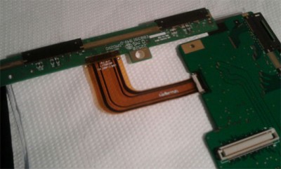

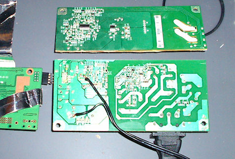

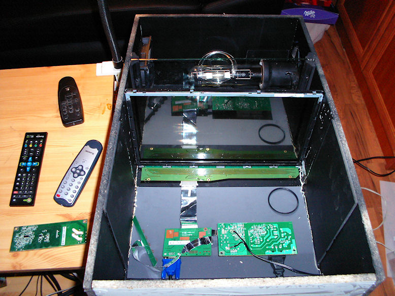

Elkezdtem véglegesíteni a próba vetítőmet. Mégsem használtam új anyagokat, a meglévőket foltozgatom. Majd kívülre kap valami szép borítást.
Az lcd táppaneljéről leválasztottam a nagyfesz részt, ez nem fog több gondot okozni(Storm tudja mire gondolok), és ketté vágtam a pcb-t, csak a szükséges részt tartottam meg. Valamint kerestem kimenetet a ventilátoroknak, hogy ne kelljen külön táp nekik.
A dobozba lényegében már csak a két fresnel kerül, ha végre megérkezik. A kijelző egy Acer X163W (15,6", res: 1366*768px, kerettel 360mm*220mm), így a doboz magasságán is nyertem pár centit. 380mm*230mm*?mm. A doboz hosszát majd a fresnel határozza meg, most 610mm, elvileg 30-40mm-rel rövidebb lehet.
A világítás cuccait száműztem a dobozból, csak a foglalat, és a lámpa maradt.
Még a kivezetéseket kell megbarkácsolni, valamint rögzíteni az elektronikát. -

Nah, sikerült beszereznem az utolsó elemet is, ami a boldogsághoz hiányzott. Vászon egyelőre elnapolva, fehér bútorlapot szereztem, méretre vágtam, már csak falra kell akasztani. Mérete 230x190, pont befér a sarok, és az ajtó közé. A kép gyönyörű, főleg a sárga fal után. A kis felbontás ellenére meghálálja, ha hd filmet vetítek.
Lassan neki lehet állni a végleges doboznak, hogy valahogy a vetítő is kinézzen.
