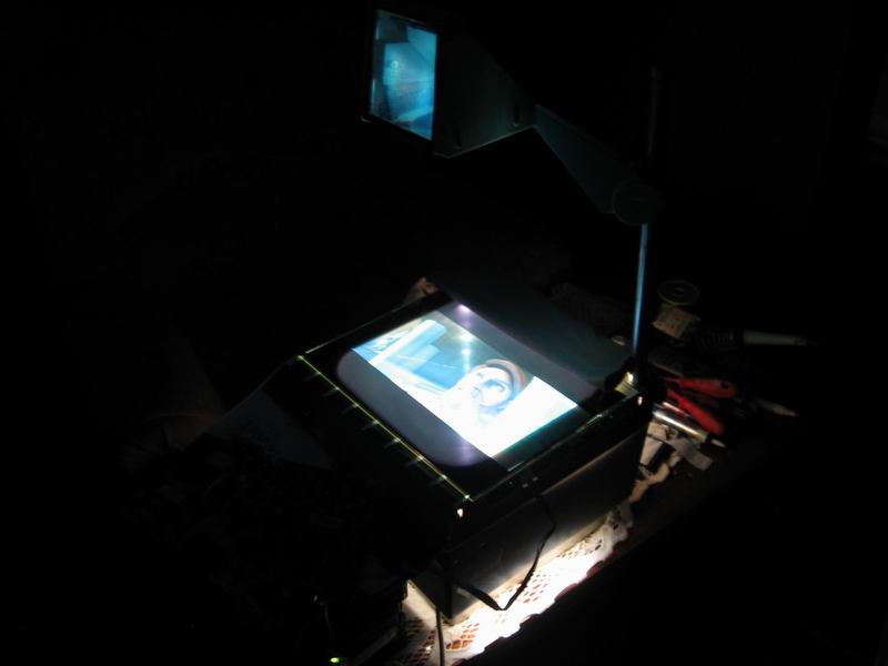

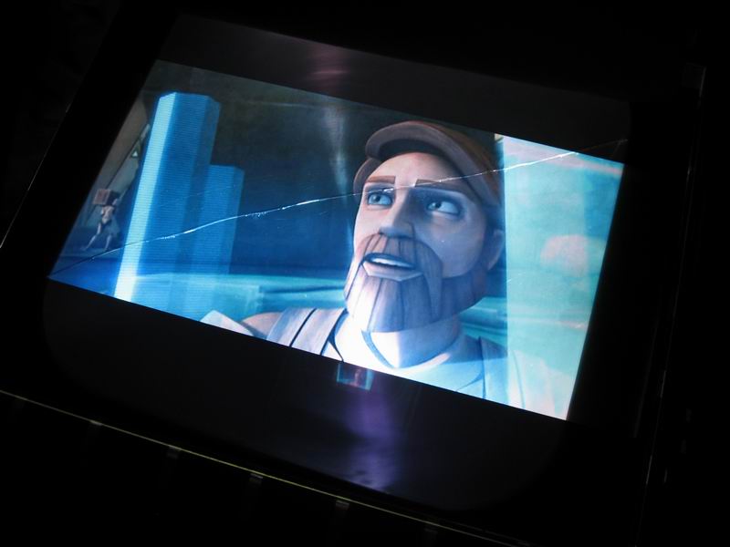

Üdv mindenkinek!
A múlt héten az ölembe pottyant egy kiselejtezett 15-ös kijelző, egyből az jutott eszembe, hogy akár projit is lehetne belőle építeni. Nem voltam biztos benne, hogy ez nekem való feladat, a kitartásról sem vagyok híres, de belefogtam. Minél előrébb haladtam, annál biztosabb voltam benne, hogy találhattam volna jobb szórakozást is. Közben storm07-et zaklattam kérdéseimmel. Végül az ő, az itt, és egyéb oldalakon olvasott postoknak, valamint Ödön közreműködésének köszönhetően összeállni látszik a dolog.
A kivetítő működik, élvezhető, aránylag éles, világos képet ad. Az elmúlt napokban volt két főpróba, az egyik film feliratos volt, de simán vette az akadályt, vagyis úgy néz ki, érdemes volt pöcsölni vele, tetszik az eddig elért eredmény.
Persze van még mit csinálni, mert a külalakra még az ijesztő jelző illik a legjobban, a hűtést sem árt tökéletesíteni, na meg az egész kicsit rossz helyen van, és a képarányok is torzulnak itt-ott, de végül is örülök, hogy belefogtam. Képeket érthető okokból nem mellékelek
Talán egyet mégis. A valóságban nem ilyen sötét, ráadásul ez még a sárga falra ment. -

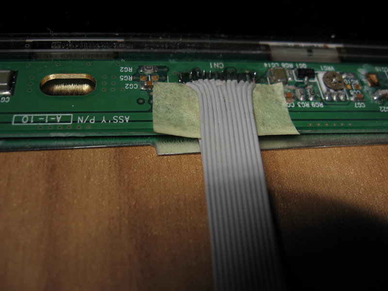

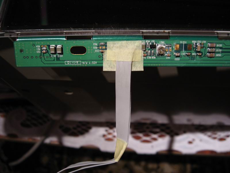

Vezeték hosszabítás:
A csatlakozót leforrasztottam a vékony panelről 30-40 perces küzdelem.
Jelzem 5évig SMD alkatrészeket forrasztottam
2X 12 szál a vékony fajta IDE kábelből, a végüket meg blankoltam. Tapéta vágóval mind két oldalon bekarcoltam aztán szépen lejött.Kis satuba befogtam a csatit aztán hegyes csipesz segítségével ráforrasztottam a vezetéket egyesével. Ugyan így a panelra is. Az LCD-t érdemes letakarni a Fröccsenő gyanta vagy fojasztó szer miatt. A csatit beragasztottam melegragasztóval hogy jobban birja a mechanikai gyűrődést. -
arpii
Én a képeket várnám leginkább a philips 150p-s projektorról, mert kíváncsi vagyok, hogy milyen képet ad.
Bali®
wain
Elég elfoglat vagyok a héten, de igérem a 7 végén csinálok leírást meg képeket a vezeték hosszabításról.
Gyorsba csak annyi, hogy forrasztási tapasztalt nem árt hozzá.
Amiket Használtam:
-Hegyes forrasztó páka
-Fojasztószer (Flux)
-80 pines (A sűrű vezetékes) IDE kábel
-Meleg ragasztó pisztoly -

), majd a kis kábeleket a csatira forrasztottam (elég macerás volt). Este kerül fel a vezeték másik fele a panelre.
