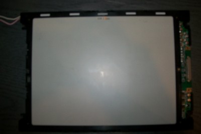

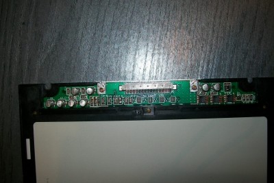

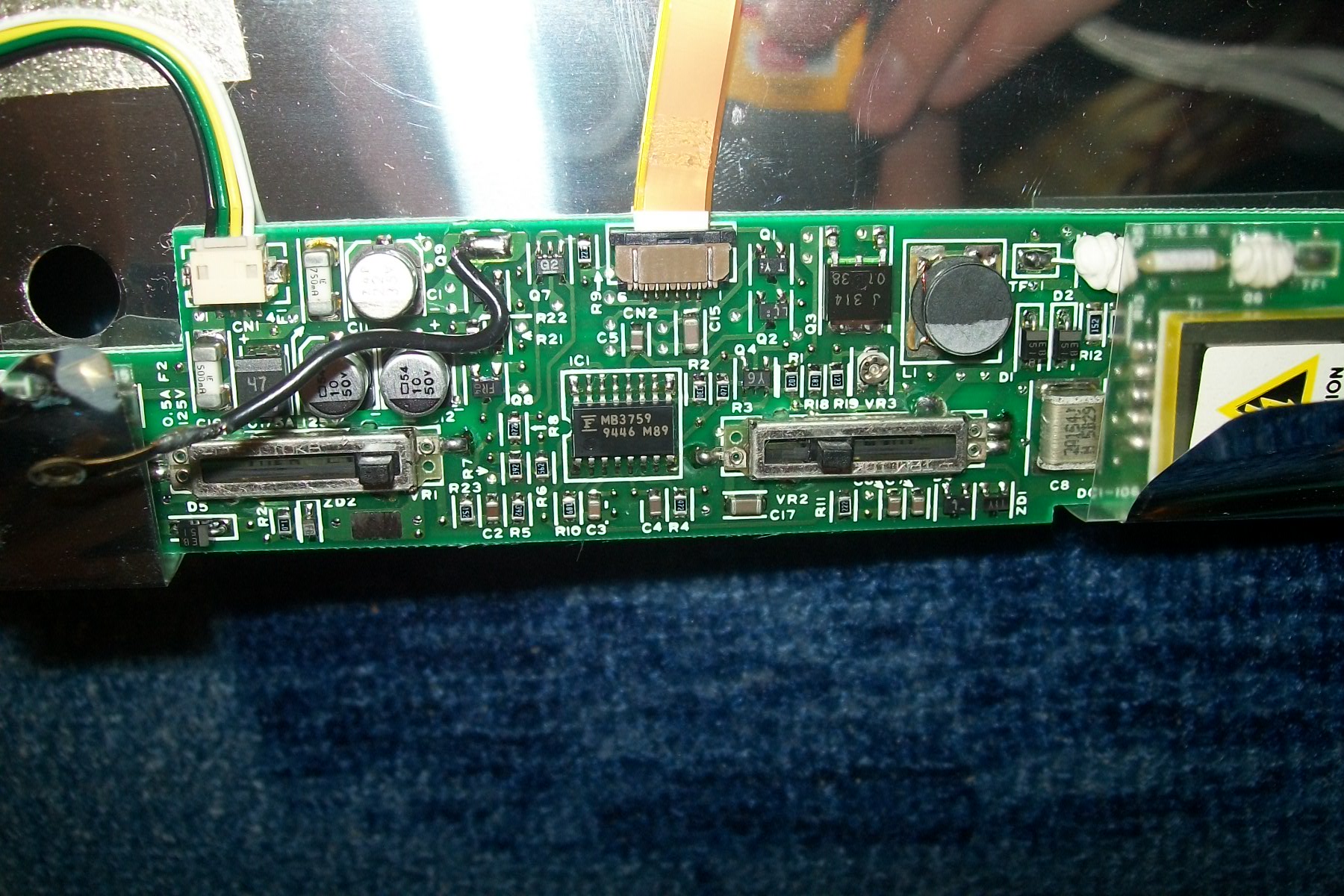

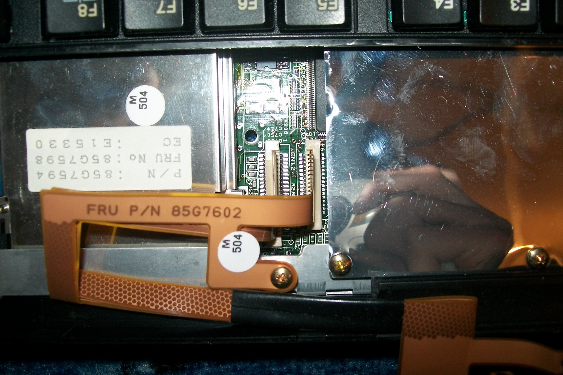

Zoli van egy rossz hírem! Arra te nem fogsz vga csatlakozót rakni, mert a panel nem RGB jelet kap az alaplaptól, hanem LVDS-t. Ez csak speciális vezérlőpanel segítségével valósítható meg. Nekem is volt egy, de már eladtam.
Egy megoldás van, ha a laptop még működőképes. Ki kell bontani a panelt, háttérvilágítás, inverter, hátlap, meg egyéb sallangokat kiszedni, de úgy hogy a szalagkábellel továbbra is az noti alaplapjához kösse az LCD. Hátránya csak annyi, hogy az egész notebookot valahogy be kell építeni a projektorba, előnye meg az, hogy nem kell majd hozzá külön számítógép, persze nem tudom milyen gépről van szó, lehet alkalmatlan filmlejátszásra és akkor meg nem tudod ezt megvalósítani. -
Z_zoli
Hello
Van egy öreg notebookunk aminek a monitorjából szeretnénk csinálni projectort.
Szét is szedtük csak a csatlakozók hogyan vannak abban esetleg valaki tudna segíteni??
Mert hát valahol meg kellene találni a VGA csatlakozó kábeleit. Ha valaki tudna segíteni annak nagyon hálás lennék.a válaszokat előre köszönöm
ÜDV
Zoli -
