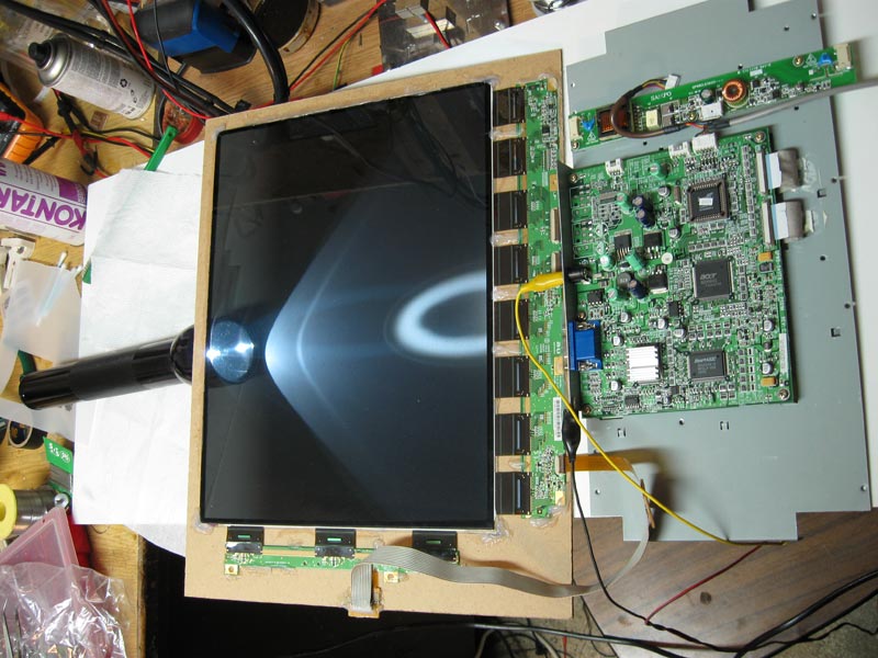

Huha, végre elkészült a projim, habár még némi simitásokra szorul. Beüzemeltem, és működik is a kicsike, de az eredmény egyenlőre siralmas. A kép korom sötétben is csak a világosabb részeken kivehető, gondolom nincs elég fényerő. A következőket használtam:
250w 4200k fémhalogén
17" lg monitor
3dlenstől egy 220mm és egy 330mm fókusztávolságú 395x395mm fresnel
írásvetítő frontlencse (az a klasszikus, nem tripplet)A másik problémám az utóbbi összetevő. Sehogy sem akar teljes képet adni. Ha a lencsét a domború oldalával az lcd felé fordítva használom, akkor minden benne van de a kép közepe életle és nhatalmas képet ad. Ha pedig fordítva, akkor a kép mérettel nincs gond, viszont a szélek felé folyamatosan homályosodik, görbül és bele sem fér az egész lcd. Amikor belekezdtem, azt reméltem valami gyárihoz hasonló képet tudok kihozni belőle, szerintetek hogyan lehetne ezeken javítani?
előre is köszi minden választ -

Most fogok keretet csinálni az LCD-nek meg az oldasó átkötést.Kérdésem
Arra még nem gondolt senki, hogy ha a két fresnel-t felcserélem akkor elvileg a vetítőlencséhez közelebb kerül az LCD és az izzótól távolabb.
Így kevesebb hőt kap.
Ha lesz keretes biztonságos LCD meg igazi izzó ki fogom próbálni. -

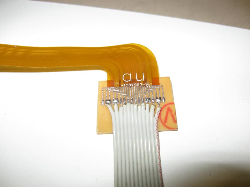

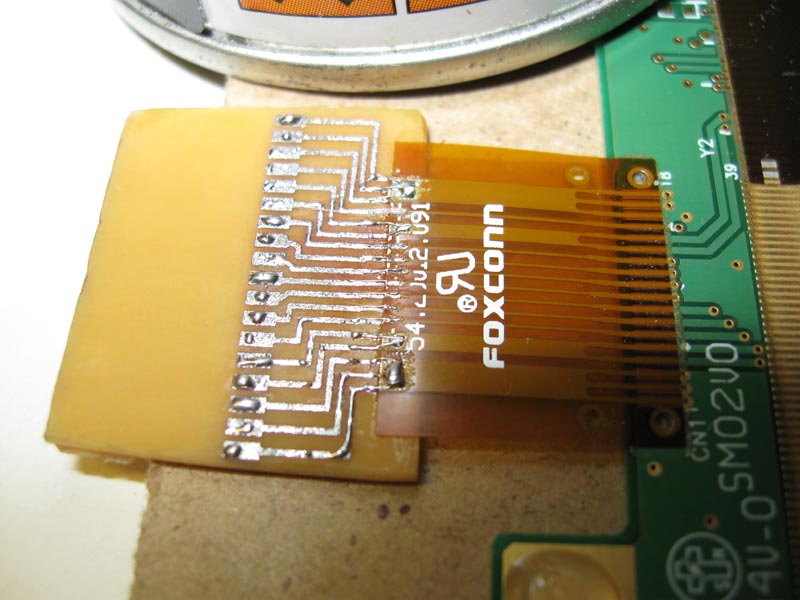

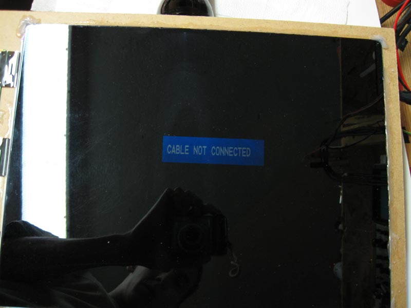

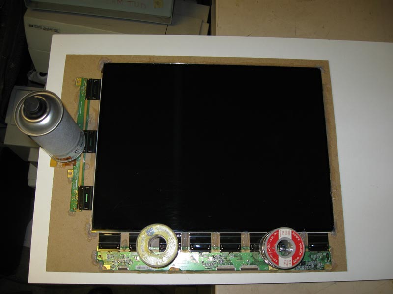

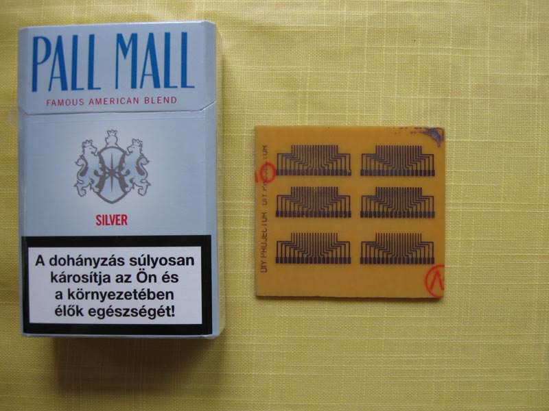

A nyaralas meg nem kezdodott el.... Johir, viszont hogy van egy-egy pici szabadido : ) ekkor epul a projektor : D

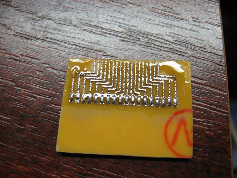

Legutobbi akcio: Szalagkabel problema athidalasa(ami a ket panelt osszekoti)
Egyik jobaratom elvallalta a szalagkapel atkoteset(Ezuton is koszi!!)
Keszitettem egy panelt ami 1,27mm es labtavolsagu szamitasteknikai(IDE vagy regi gepeken LPT port kivezetesere szolgalo) kabelhez kompatibilisse(forraszthatova) teszi a monitorom hatuljan talalhato 0,8mm labtavolsagu kabelt, a kepen 6db lathato, nyilvan tartalek es egyben probalkozas(labtavolsag, forrszem meret) is : )
ugyanez felonozva:

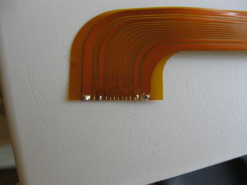

ezutan a szalagkabel elvagasa, es a ket fel felonozasa, majd kis panelokra leforrasztasa(masik panelon egyenkent kicsi tekercsdrottal atkotese) kovetkezett, na ezt a reszt szakemberre biztam : ) Nem bantam meg!
es leforrasztva: (az lpt kivezetokabel is ottfigyel mar rajta, kesobbi kep.. de ide is beillik : )
a masik oldala a kabelnek, ami a panelhoz van ragasztva ugyanigy jart... kep:
A konzol kifaragasa: (butorhatlap)
Ragasztas egy keves FBS-el (ezt mar biztos nem fogom leszedni errol a falaprol...)

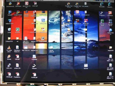

A puding probaja: (hattervilagitas beuzemelese)
Megijesztettem 12V-al... es voala....MEG MINDIG MUKODIK : D szinte hihetetlen.... mit kibirt mar ez a panel...
irasvetitore radobva kiprobaltam, a "cable not connected" feliratot felfestette szepen a falra : )Ha tovabbjutok irom a fejlemenyeket.

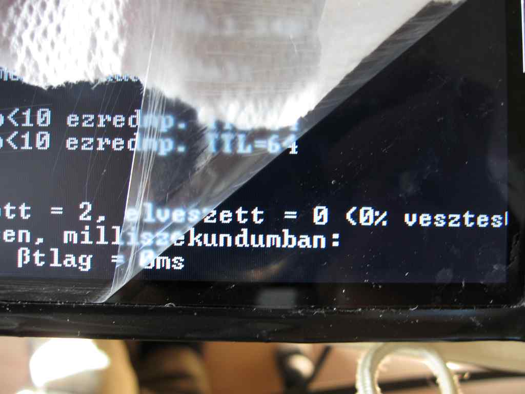

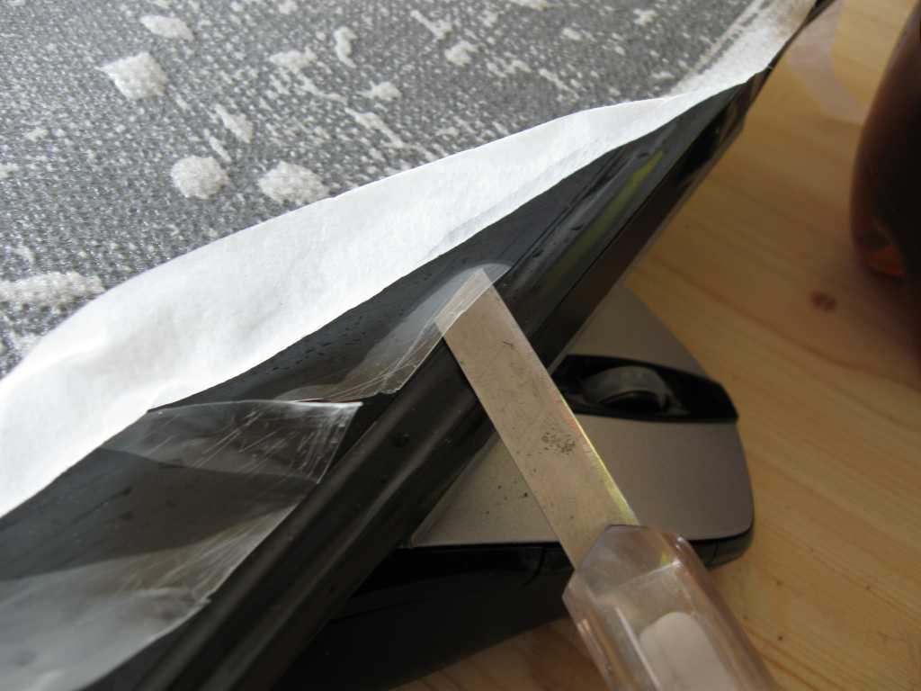

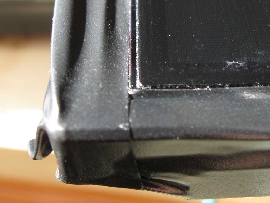

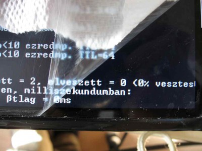

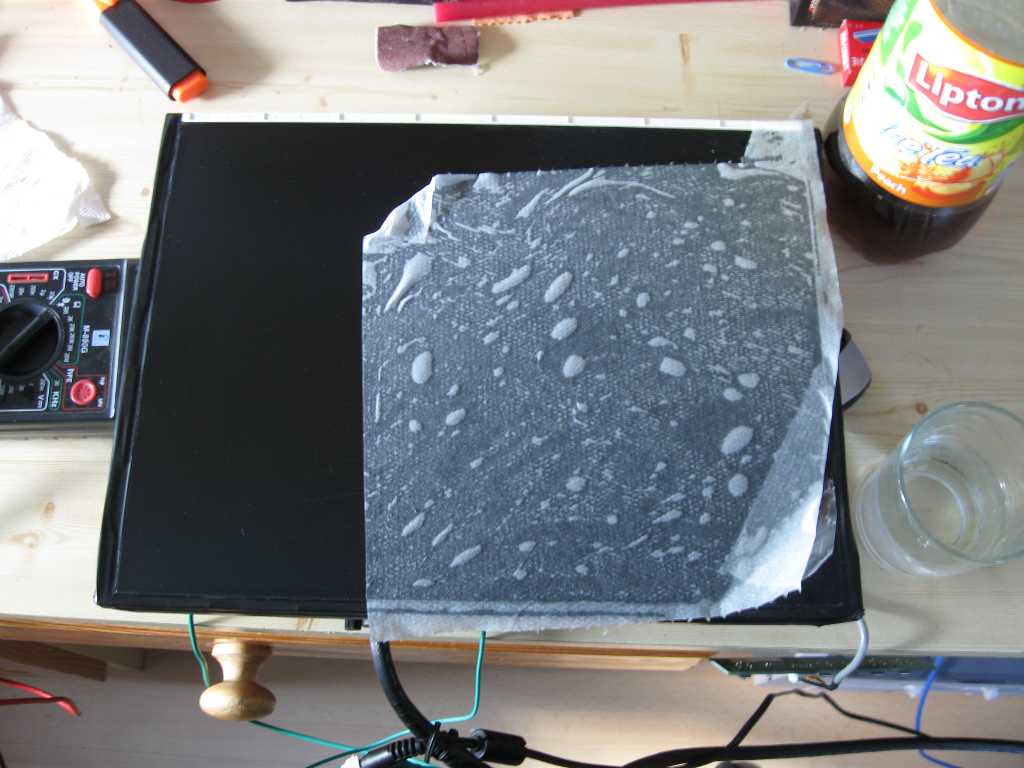

ujbol volt egy keves idom... veletlenul lejott az antiglare : ) Csinaltam egy-ket kepet, meg is osztom, hatha masnak joljon....
Elso nekifutasra felkaptam a szelet a polarizalonak de lattam (a sarki 3-4 pixelen) hogy ez nem egy nagy otlet ugyhogy gyorsan visszaragasztottam. Ennel a pontnal ertettem meg hogy miert is szenved ezzel mindenki : ) A kovetkezo nekifutasra egy tapetavagoval megkarcoltam a folia szelet ahol meg nincs hasznos felulet(pixelek...), majd kb 30perc aztatas utan kicsit megkapargattam es ketfelejott azaz 1nek latszo valami : ) es meg a kep sem tunt el ott ahol leszedtem : ) Eszrevettem azonban hogy ott ahol nem kapargattam meg a felsoreteget sokkal nehezebben jott lefele.
Korberagasztottam a monitort(azert megse aztassak mindent szet...)
Probalkoztam meg egy pici darabon....(biztos ami biztos) Itt mar jol lathato a kulonbseg...
Tovabbi aztatas... (csak vizzel mint eddig is...)
A szelet ovatosan felkaptam
majd lehuztam rola teljesen, kisebb nagyobb beleszakadasok voltak, szerintem a csiszolopapirom nem volt eleg finom igy nem mindenhol sertette fel a felso feluletet, de lenyeg hogy a vegere meg mindig jol mukodik az lcd : ) -

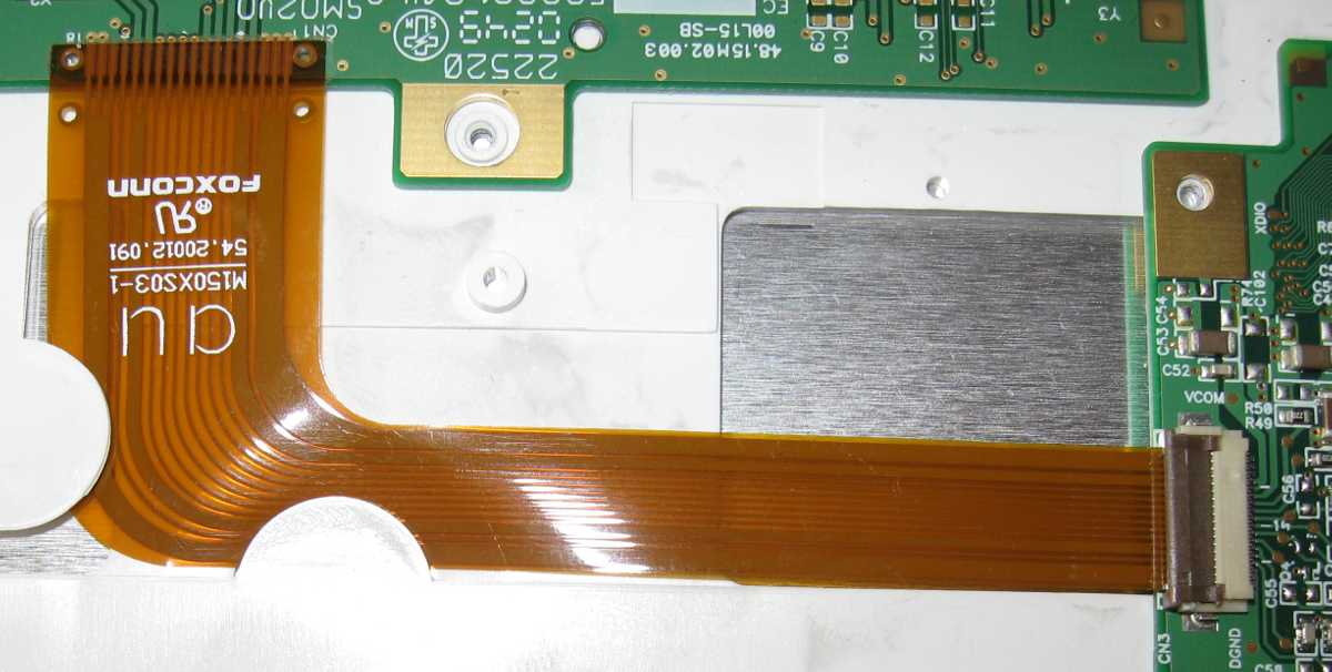

szerintetek ezt a szalagkabelt hogy erdemes atkotni? valaki szedett mar le ilyen forrasztott kabelt? mivel erdemes leszedni(meleglevegossel, vagy egy nagyobb feju pakaval)?
Ha le lehetne szedni(serules mentesen) ezt a kabelt(leforrasztott veget) akkor marnek egy panelt amivel(+egy-ket drottal) at tudnam kotni, amihez ujra leforraszthatnam... Ha nem akkor marad a jo oreg tekercsdrot,csipesz modszer : )masik kerdes: A dobozban ti hogyan oldottatok meg a felfuggeszteset a lencseknek, lcdnek? en egy butorhatlapot szeretnek felhasznalni, vagy van ennel jobb otlet?

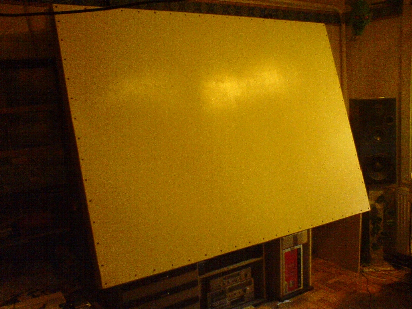

Dr Smoke #2763 üzenetére
hát igen a fakeret miatt van súlya rendesen úgyhogy kell a strapabíró tartókonzol. az lcd hez meg sok sikert .a legtöbben csak vesznek egy moncsit szétszedik kiszedik belőle ami kell beépítik és kész .minden tiszteletem azoké akik nem ilyen egyszerűen teszik hanem gondoskezű forassztásokkal és ezáltal nem semmi odafigyeléssel melóval érik el a végeredményt úgyhogy nagy kalappal kívánok inkább egyenlőre mert sok a veszély ebben az esetben .majd ha sikerült megisszuk a virtuális sörünket a sikerre . jó ténykedést ! addig én megnézek egy filmet! hihi ez aljas volt ne haragudj én kérek elnézést! de nem hagyhattam ki . minden jót üdv

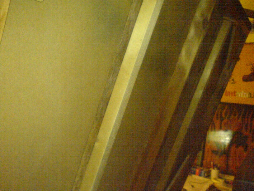

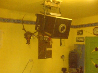

miki002
Dr Smoke #2748 üzenetére
itten vannak a képek a vetítésről , a gépezetről , a felhajtott vetítő nevezzük vászonnak, de ugyebár nem az hanem fehér bútorhátlap és ,hogy milyen optikájú írásvetítőt kell keresni. a képekkel szenvedtem mire jók lettek állítgattam a fotómasinát rendesen hogy valamennyire visszaadja a valóságot persze a valóságban még jobb és tényleg tű éles a kép közelről is .ja és ez csak 150 w os izzóval . jövőhéten meglessz a 250 w-os na majd akkor meg pláne elsírom magam a gyönyörtől. nem vagyok varázsló két projit építettem idáig és már kétszer sikerült ugyanez a minőség . ezért amit írok ezen tapasztalaton alapszik és önzetlen jószándék vezérel,hogy más is élvezhesse a minőségi olcsó és praktikus igazi házimozi élményét .

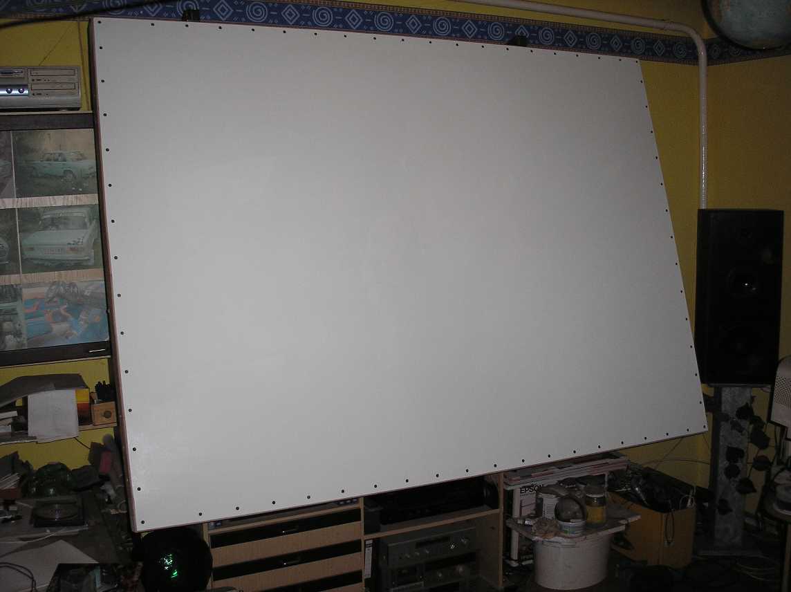

miki002
és itt a forrásoldal [link]

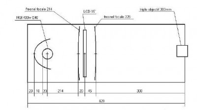

miki002
sziasztok itt a kép a pontos méretekkel ez pont az írásvetítőkből kitermelt fresnelhez van kitalálva . ez nagy segítség mert nekem sok sok olvasás tanulmány után sikerült rálelnem . már két projit építettem ezek szerint és mindkettő tökéletesen működik tehát bátran ajánlom .úgyhogy ha még nincs is meg az összes cumó a dobozt már elkezdhetitek fabrikálni nyugodtan . [L:/dl/upc/2009-06/12/216200_dhznnjnuhr8jmkps_aaaaaaaaaaaaaaaaaaaaaaaaaaaaa.jpg]
[/L]

Dr Smoke #2719 üzenetére
köszönöm az elismerést majd teszek fel jobb képeket . a doboz 19 -es mdf lapból van . klasszikus régi írásvetítő aminek a választásában arra kell figyelni hogy összetett több lencsés optikája legyen és általában az ilyenekből a venti és a lámpatartó is kisebb átalakítással használható . a lámpás OSRAM HQI-TS 150 W / NDL ezt most cserélem 250 W -osra mert bár ezzel is élvezhető mégis néha kevés a sötétebb jeleneteknél. az lcd panel az egy HP l1506 -os monitorból van kiszedve ennek a monitornak jó a válaszideje 8-16 ms és jó a kontrasztaránya 400:1 és használtan olcsón elérhető és jó minőségű könnyű szétszedni és beépíteni. az optikánál az állítást klasszikusan a szürke lefolyó csövekkel oldottam meg. kb ennyi no meg pár órácska tanulmány olvasása fórumok szakkönyvek s.t.b. és a kivitelezés precíz pontossággal .de megérte a belefektetett időt és pénzt mert az élmény amit nyújt feledhetetlen . no meg persze a család és a rokonok elismerése jó érzés.

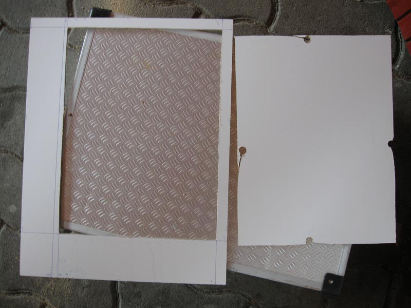

Ahogy ígértem, rakok fel képeket, arról amim van, és arról ahogy elképzeltem!!!
A háttérvilágítás "között" helyetfoglaló plexi: [link]
A gyári fénycső közelről: [link]
A világítás bekapcsolva: [link]
A fénycső hatása a plexire: [link]
És végül, ahogy én elképzeltem: [link]Az utolsó képen illusztráltam, hogy a plexi melyik oldaláról van megvilágítva a gyári fénycsövekkel és látszik az is, hogy a másik két oldalról lehetne megtámogatni a LED-sorral. Ötleteket várok továbbra is, a megvalósítás érdekében.

miki002
kovi831 #2712 üzenetére
a te esetedben mivel a falra teszed és fixen ,egyszerűbbnek tartom a natúr bútorlapos megoldást ráragasztva a farostot .nekem azért jobb a masszívabb fakeret mert én ha nem használom felhajtom a plafonra . de a pozdorját csak felcsavarozod és már mehet a vetítés . ami még jótanács és majd énis meg akarom csinálni hogy festek fekete keretet a széleire. üdv
miki002
elég rosszak lettek a képek de a lényeg látható szerintem 2m X 1.40m a teljes mérete de a vetített képet kissebre vettem (na azé nem sokkal ám!) mert pici a szoba (5 X 5) erre tényleg érdemes odafigyelni mert a teljes méretnél ide oda kapkodtam a fejem és egy film után nem tudtam mitől fáj a szemem. most a vetített kép kb 1.70 x 1.30 de akár egész nap nézhetem és nem zavarja a szememet. szerintem fontos a szoba mérete határozza meg a képméretet de erre mindenki a saját kárán jön rá szerintem. üdv[L:/dl/upc/2009-06/05/216200_y6jc110qhbbeahid_dsc01249.jpg][IMG:/dl/upc/2009-06/05/216200_y6jc110qhbbeahid_dsc01249.thumb.jpg][L:/dl/upc/2009-06/05/216200_eq1mffsm1fzetyuj_dsc01246.jpg][IMG:/dl/upc/2009-06/05/216200_eq1mffsm1fzetyuj_dsc01246.thumb.jpg]
[/IMG][/L][/IMG][/L]

kovi831
Régen jártam már errefelé...Az élet úgy "hozta" sikerült beszerezni egy gyári hd-s vetítőt, aminek vászon kellene, csak nem tudom miből csináljam!
Elsőre gipszkartonra gondoltam, de abból nem tudok összerakni 2,2 méteres képátlójút...mert most ilyet vetítek fehér falra.Sajnos másik szobába kell költöznöm ahol lambéria van az meg nem jóviszont arra meg könnyű felfogatni bármit.
Nem volt kedvem még egyszer felrakni.[link]

Van itt még valaki, aki tudna nekem segíteni?
Philips brilliance monitorom van, amin sajnos alapból elég sötét a kép, de olyan 2 méterről még a gyári világításával is látszik halványan, persze korom sötétben csak. A monitorról fogok felrakni képet, mivel olyan megvilágítása van, amilyet eddig nem is gondoltam volna. Van az lcd mögött egy üvegszálas panel, nagyobb mint 15", tehát lefedi az egész lcd-t (alulról). Ez az üvegszálas plexi szerű valami kb. fél centi vastag. Az alsó és felső oldalánál van egy-egy fénycső, ami az oldalánál fogva világítja meg a plexit, ami csodák csodájára azt eredményezi, hogy az egész plexi virít a fényben, szemmel láthatóan nagyon kevés fényveszteséggel. Kipróbáltam, a plexi másik két oldala is hasonlóképpen működik, tehát megoldható lenne, hogy a gyári világítás mellé a további két oldalra ledsor kerüljön támogató világítás gyanánt. A technika további előnye az, hogy egy homályos lap is került a plexire, ami egyenletessé teszi a fényt ami kijön a plexiből, egy freshnel lap, ami szemmel láthatólag megerősíti a fényerőt, mivel párhuzamosítja a fényt, valamint egy ezüstös lap, ami további fényerő javulást tesz lehetővé.
Ebből a gyári felszerelésből lehetségesnek tartom, hogy erős ledekkel megoldható lenne a dolog. Valaki megmondhatná nekem, hogy egy szabványos led, ami a mindennapokban is megtalálható, pl egy optikai egér vörös fényű ledje még mekkora teljesítményű lehet, mert elég kecsegtető terméket találtam egy magyar webshopban. Egy 5 az 1ben LED 35 fokos szögben tud 255 ezer milikandellát. Az átszámítva 75 lumen körül van, ami nem rossz, mert 1500 Ft-os power ledek tudnak annyit elvileg és ez a LED darabja 200 Ft körül van.
A gyári világítást egy távcső nagy lencséjével végeztem, nemhiszem hogy komoly eredményt lehet vele elérni, de szemléletes volt és végülis egy tesztnek jó volt. -

Dr Smoke
Újabb fejlemények!
Jövő hétre meglesz a laptop lcd! 14,1-es 1400x1050 felbontású, úgyhogy csak néhány mm-nyi fog lelógni belőle a freshnelről, tökéletes.Majd teszek fel képet, ahogy életre lehelem a vezérlő panellal, remélem sikerül.
