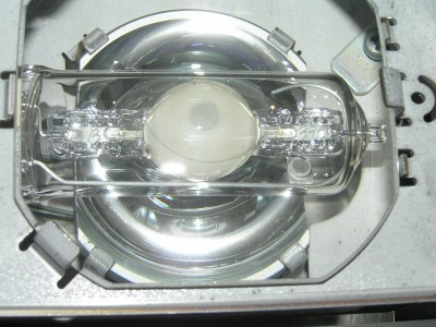

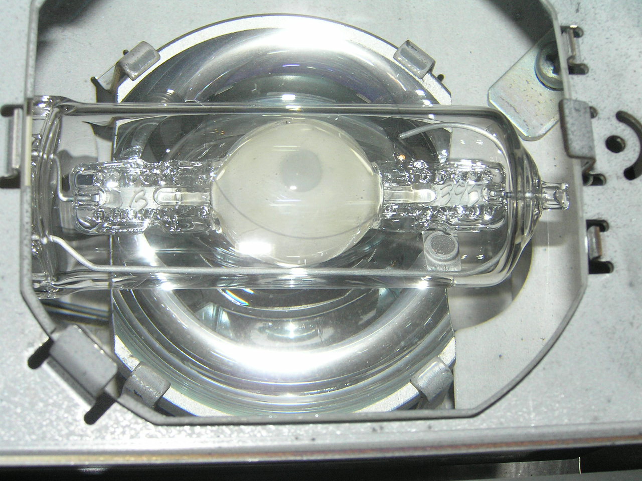

A napokban cseréltem lámpát (250w->400w, unatkoztam, már nem nagyon van mit barkácsolni). Egyelőre túlzottan nem vagyok elájulva, viszont azóta nincs gond a fűtéssel
Idővel talán sikerül bejáratni.
16:9-es az lcd, most valamivel több fény jut a széleire is, mondjuk eddig is nézhető volt. -

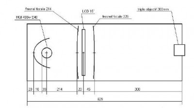

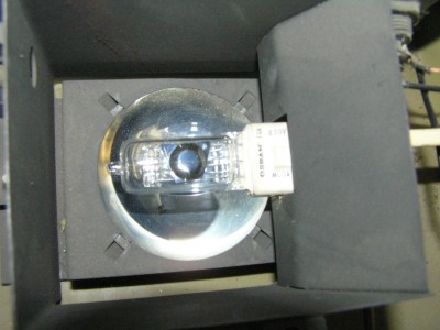

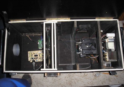

nem E40 -es izzóval megy hanem két végén fejelt szofita fémhalogénnel (hqi ts 150w/ndl) ,de végülis a foglalat mindegy az izzó működése ugyanaz! nem egyforma távolságra van mint ahogyan a képen is látszik a méretezés !
annyival hosszabb a doboz ehhez képest amennyi az elektrónika ( +15-20 cm)
én a gyári állítható izzótartót is beszerkeztettem így állíthatóvá vált az izzó az első fresnelhez képest ! itt miliméterek számítanak ,hogy vetítésnél a sarkok ,szélek ne legyenek sötétebbek ! -

A dobozt is olyanra fogom csinálni mint Te. Ez a legegyszerűbb.Nemtom volt-e már ha igen akkor elnézést
Az izzó és az első Fresnel közé megy egy üveglap. Ha van ez izzó felett gyűjtőlencse (elvileg az is üveg) akkor is kell még egy üveglap? -

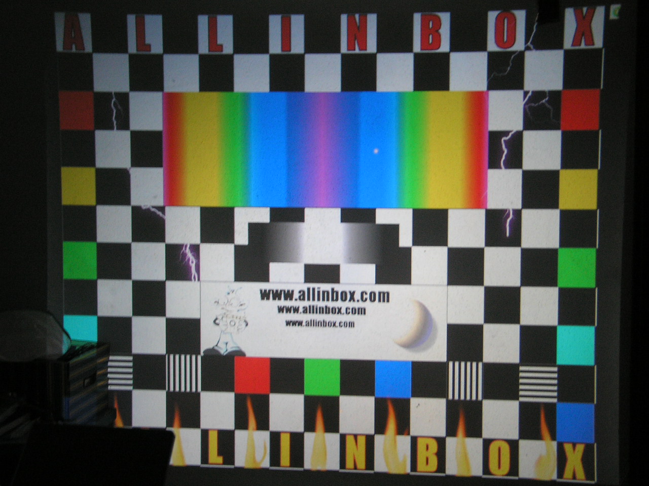

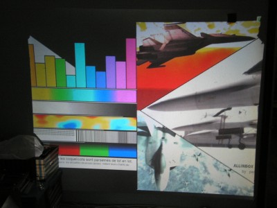

Leteszteltem. Sajna az LCD-nek csak az egyik sarkában működik egy kis folt. 1996-os laptopból van a kijelző (12" 640x480) és leszedtem róla a polárfóliát is, de simán elétéve is tűéles a felirat azon a kis részen. Látom a különböző színű (RGB) pixeleket
Iszonyaterős a fénye. Bőven elég ehhez a régi kijelzőhöz is. A nappaliban 4db 50W halogén spot világítás van, de nem számított, hogy felkapcsoltam vagy sem, mert a vetítőből szóródó fény elnyomta
Iszonyatmeleg lett a kollimátorlencse és környéke! Megégette a kezem pár percel kikapcsolás után. ~5-10 percig ha járattam az izzót előtte....
Az lcd is elég meleg lett 40-45 fokos talán.
Na most be az egész a sarokba és egy hónapig várhatok a 15" monitorra

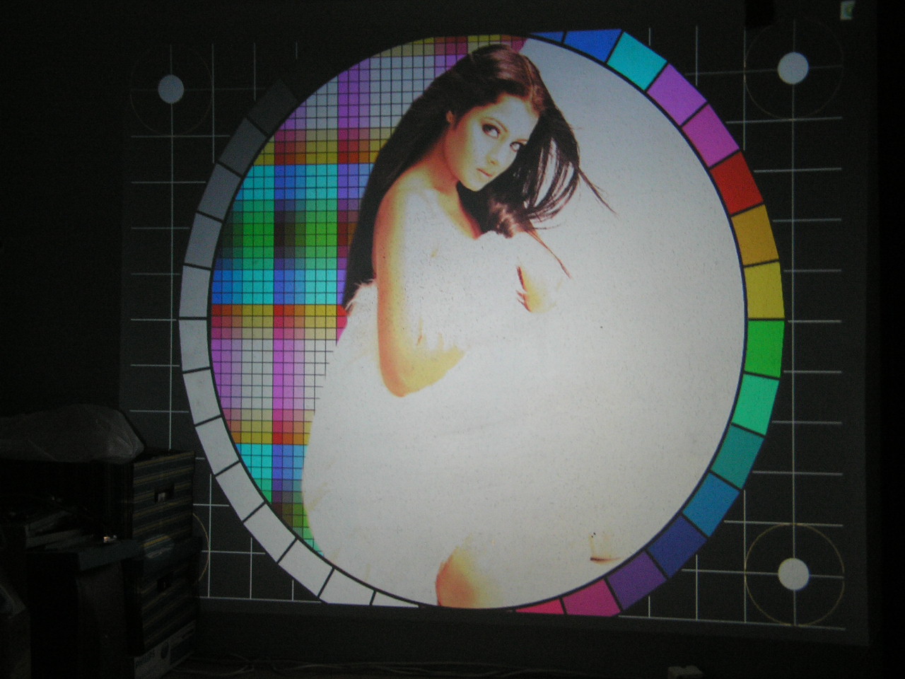

Sötét lett,teccik mostA nagy paca!
Csinálok képet még a kivetített képről,csak még benne lesz fél elektronika a képben!
