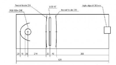

Igen, ezt a képet már láttam kb. 3 napja itt a topicban és mielőtt nekiálltam volna a dobozolásnak 1órán keresztül kerestem, de akkor már nem találtam
Én is ez alapján akartam összeállítani, le kellett volna már akkor menteni amikor először láttam
bzoley: azt tutti, hogy összeragasztott. Látom is és ha picit megtekerem a lencsét akkor finoman recseg is

Lehet, hogy fordítva van, de inkább túl közel. A 8cm nagyon nem tűnik jónak. Nincs róla valamilyen adat? A 220mm elég általános, vagyis nagyjából 20cm-re kell lennie a lámpától. Ez változhat, az enyém spec. 160mm-es, de olyat, amit 8cm-re kell tenni még nem láttam.
A jelenség előfordulhat még, ha kettő helyett csak egy freshnelt használsz(nem egy összeragasztottat, hanem egy darabot). -

Őő, nem egészen. Ha sokkal kisebb a freshnel, mint az lcd, sötét marad a széle, mert a lámpa felőli is kisebb, így az azon túl eső részt nem éri fény, csak minimális. Így hiába lenne a másik jó, sötétet nem lehet vetíteni.
A belső lencsét illik olyan távolságra tenni a lámpától, amennyi annak a fókusztávolsága. Minél jobban eltérsz ettől, annál kevesebb fényt kapsz. Nálam egy üveglap válassza el a lámpát a lencsétől. Hátul van egy jó kis kereszthuzat, a lencsét, meg az lcd hűtése hűti.
Ha doboz a falra merőlegesen áll, mindennek egy síkban kell lennie. Ha már döntöd, és vele együtt az lcd-t, és a freshnelt is(trapézkorrekció), a triplet függőleges síkja változhat egy-két centit. -

Nekem a freshnel kb. fél centivel nagyobb, mint a kijelző. Ha a két szélétől húzol egy vonalat az optikáig, akkor a kb hasonló méretű lcd széle a vonalon kívülre kerül. Ez nálam mondjuk csak a sarkoknál volt észrevehető. Ha az lcd-től húzod a vonalakat, és a freshnel elé kerül, annak a széle esik a vonalon kívülre. Ez akkor számít igazán, ha így ki vannak millizve a dolgok. Minél előrébb tolod a freshnelt, annál több fog kilógni, ill. ha kicsi volt, lehet hogy befogja az egész képernyőt. Viszont minél közelebb kerül az optikához, annál nagyobb lesz a kép(asszem), annál jobban eltér az optika fókusztávolságától(a kettő jó, ha összhangban van), és annál életlenebb lesz a kép. Szóval nem árt összehangolni a dolgokat.

Egy kis segítség a fókusztávolságokhoz
