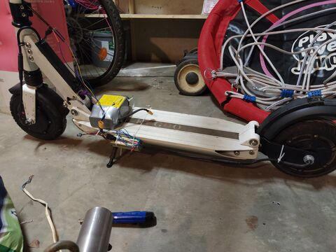

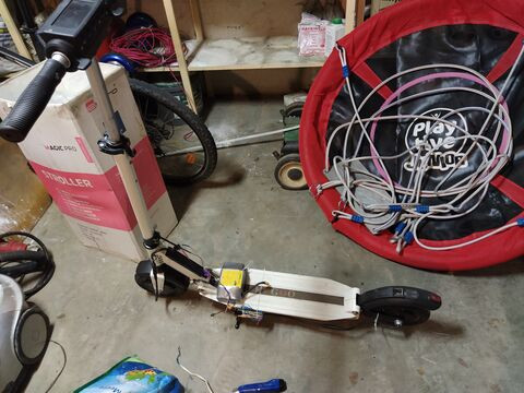

Igen, anno betáraztam rossznak árult hoverboard-ból, így akad ez-az.
Párhuzamosan egy elektromos kerékpáron dolgozom, első kerék meghajtással, deltába kötött hoverboard motorral. Reményeim szerint 25-30km/H sebességet lehet elérni egy motorral, mezei biciklivel, hoverboard akkumulátorral. Hatótávolság még kérdéses. -

Kugoo S1-m én is átalakítottam két motorosra, a gyorsulást még szokni kell, a fék igy "harap", szóval azt is.
Valószínűleg maradok az 1 akkumulátor pakkal, most pro 7.5 AH pakk van benne, a második motorvezérlő meg kap egy külső kistáskát, oszt' Jézus.
Videót csinálok, ha van rá igény, egyenlőre külső akkumulátor pakkal megy a második motorvezérlő, így zavarom a jószágot.Külön köszönet a motorvezérlő elektronika javításáért DigitXT kollégának, nélküle a projekt nem jöhetett volna létre....
