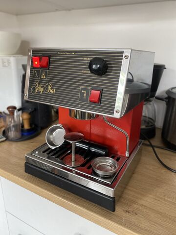

Helyhiány miatt megválnék San Remo Jolly Bar retro gépemtől.
