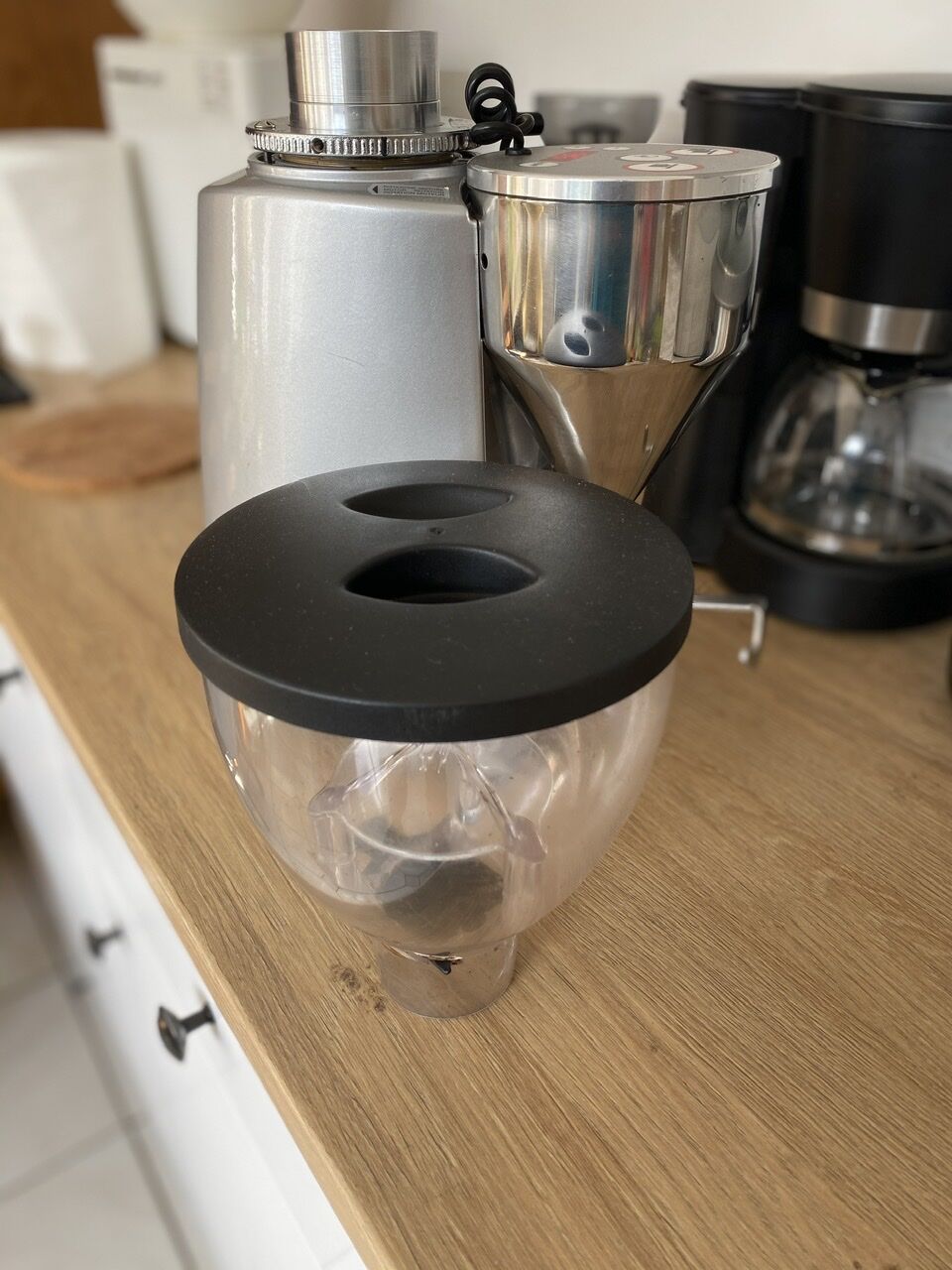

Van egy eladó Hario Skerton Pro kézi kávédarálóm. Kb. 2 hónapja vettem, kotyogóssal (Brikka), v60-al, Chemex-el teljesen jól működik, de nagyobb szemcseméretnél french press / cold brew vonalon már túl inkonzisztens, ezért cserélem (espressohoz nyilván nem ajánlanám). Ez a Pro verzió, szóval alapból stabilabb a mechanizmus és egyszerűbb a szemcseméret állítás, mint a réginél.

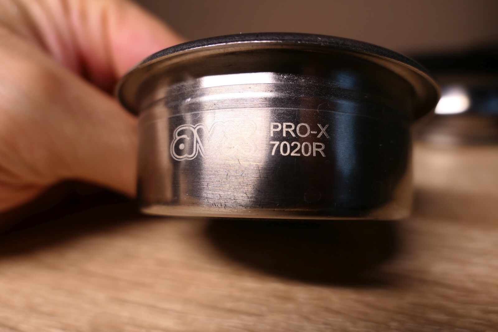

Nálam most van kölcsönbe egy IMS superfine és egy AVX Pro szűrő. Mindkettő túl mély nekem, sok kávét kéne beletennem, hogy jó legyen. Ezt tudva a trapasztalatom nem tudom mennyit ér, de nekem az AVX Pro nem igazán jött be. A lefolyás minden második esetben randa volt nyitott karral. Az IMS superfine ugyebár a sima szűrő és a Reneka keresztezése, itt mindig szép volt a lefolyás, csak a takarítása macerásabb kicsivel.

Tapasztalat nincs, de szerintem az IMS jobb lehet. Volt itt a fórumon valakinek az avx-es , talán Rush77-nek, de el is adta asszem.
