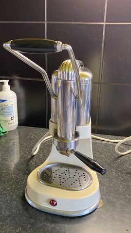

tottijani
Nálam van két qm 0650-es , a piros eladó. 38 ezer. Bp. Indexre feltettem pár napja.
ha már felraktátok a retro kazettát, akkor megteszem én is a tétjeimet: egy la peppina nagyon kell!!

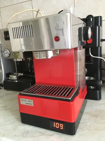

zolnagy
#94262
Tényleg szép lett! Gratula!
Ahogy Parci írta ennél "gyáribb" nem is lehetne
Sőt, nem csak hogy fekete műanyagba fekete műanyag keret, de még az kijelzett érték is megy a gép színéhez, kis jóindulattal piros.Ugyanitt fehér, csontszínű Quick Mill 0650est szép állapotban megvennék!
zolnagy
Peti...(16v)
#94258
Peti...(16v) + Parci,
köszi!
A thermoblokkba tettem a szenzort. A gyári termosztátot két csavar tartja. Most próbaképp kiszereltem, és csavartam az egyik menetbe egy gyári GC 107 fokosat, a másik menetbe meg ment a PT100 egy vékony réz lemezkével, hogy megszoruljon. Holnap kipróbálom kávéval, mit tud. Eddig is mértem a hőt, csak egyszerűen egy K szenzor volt kivezetve, amit egy TMC702 hőmérőre kötöttem. Most megcsináltam kompaktabbra.
A gőzölésnél segít, hogy a felfűtés előtt elindítsam, így folyamatosan fűt gőzölésnél.
A kávéfőzésnél is jól jön, hogy tudom kb honnan indítsak. -
