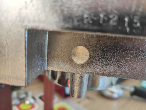

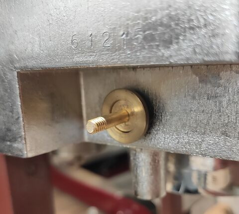

verti, segíts!
ezen kép alapján te meg tudod mondani, hogy vajon hogy a túróba rögzül tömítve ez a termosztát? mutatom mindjárt a furatot (11 mm) és az eredeti idomot:
alternatív megoldásnak talán működik, hogy levágom az vékony hosszú részét az idomnak, és ott kap egy m4-es furatot a szélesebb rész, aztán kívülről belehajtok egy ilyet.

ahogy nézem a robbantott ábráját, 92 fokos termosztát van hozzá, és ahhoz nem kell ez a csavar/bimetál. kényszermegoldásnak a semminél már végtelenszer jobb.
csak szerettem volna már érdemben kipróbálni, hogy egyáltalán milyen kávét lő, mekkora a nyomás stb. és pár percnyire voltam ettől

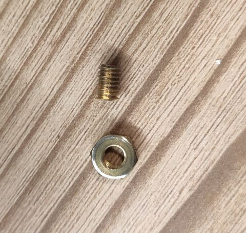

Hát lehet. Most tört el a bimetal spéci mindenes csavarja
Lötyögött az egész, akkor nyilván nem tömít, próbáltam meghúzni, eltört. Az egész egy darab a túlvégen a réz "csavarvéggel" együtt, gondolom az anyaga sem mindegy, meg egyáltalán, ilyet maximum csináltatni lehet, valahol, valahogy, leginkább sehogy. Az utolsó csavar volt, utána raktam volna össze a gépet. Nem tudom összerakni, nem csak most nem, semmikor. Leugrom valahonnan

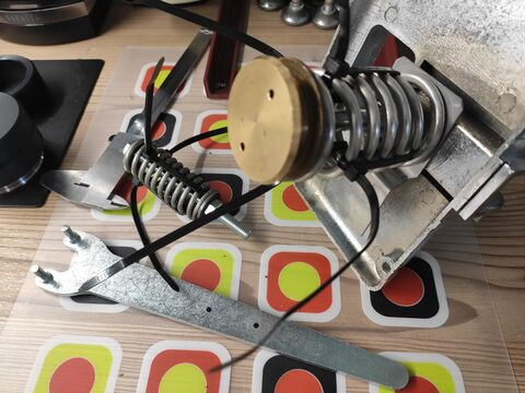

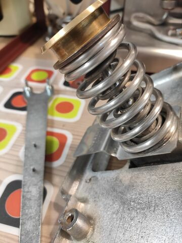

A végén. Előtte egy fél órával meg az érzés, amikor hallod az első kötözőt elpattanni. Gyorsan rászorítasz a rugóra, de akkor is, pár mp-cel később hallod a másodikat elpattanni... na, szóval feláras volt újra megfeszíteni a nagy rugót ezek után, mind a négy szétment (nincs műhelyasztalom, nincs satum).
Viszont működött a spéci "szerszám", amivel le lehetett venni a dugattyúfejet: egy nagyflex kulcsába fúrtam két lyukat, beszabtam Dremellel két 80-as szeget (nem tudom, hogy hogyan tudtam eddig Dremel nélkül élni), ezzel simán el lehetett forgatni.
Izgalmas volt. Most gyorsan összerakom, ha le bírom venni a kifolyót a karról, akkor rámérek a nyomásra is.
