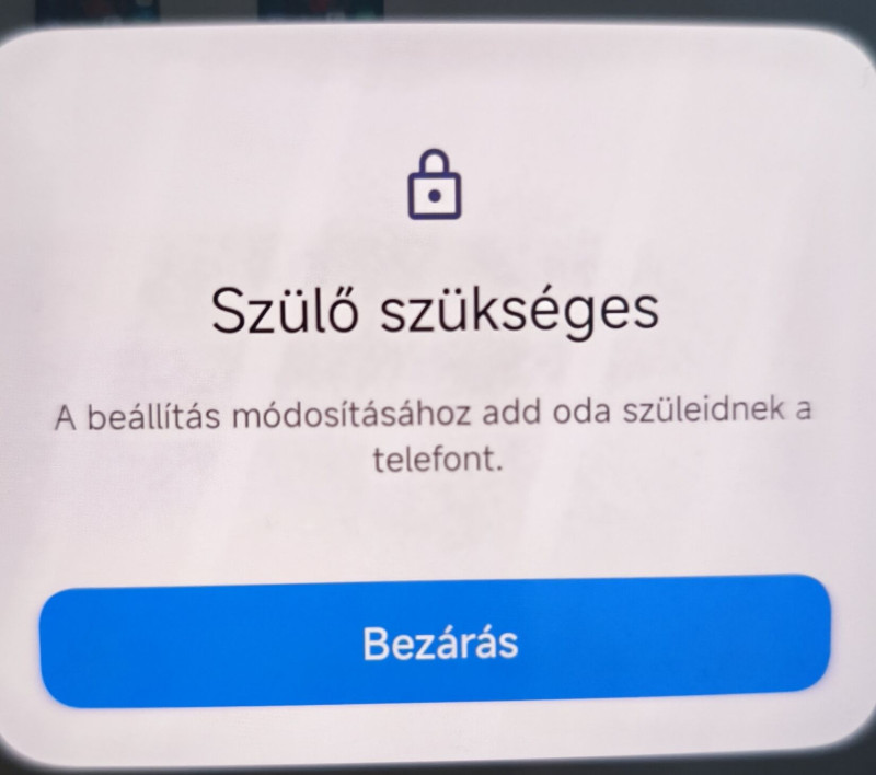

Letöltött apk-t nem engedi telepíteni a gyerek telefonjára.
A Family Linkre hivatkozik,de nem találok ilyen beállítási lehetőséget. -

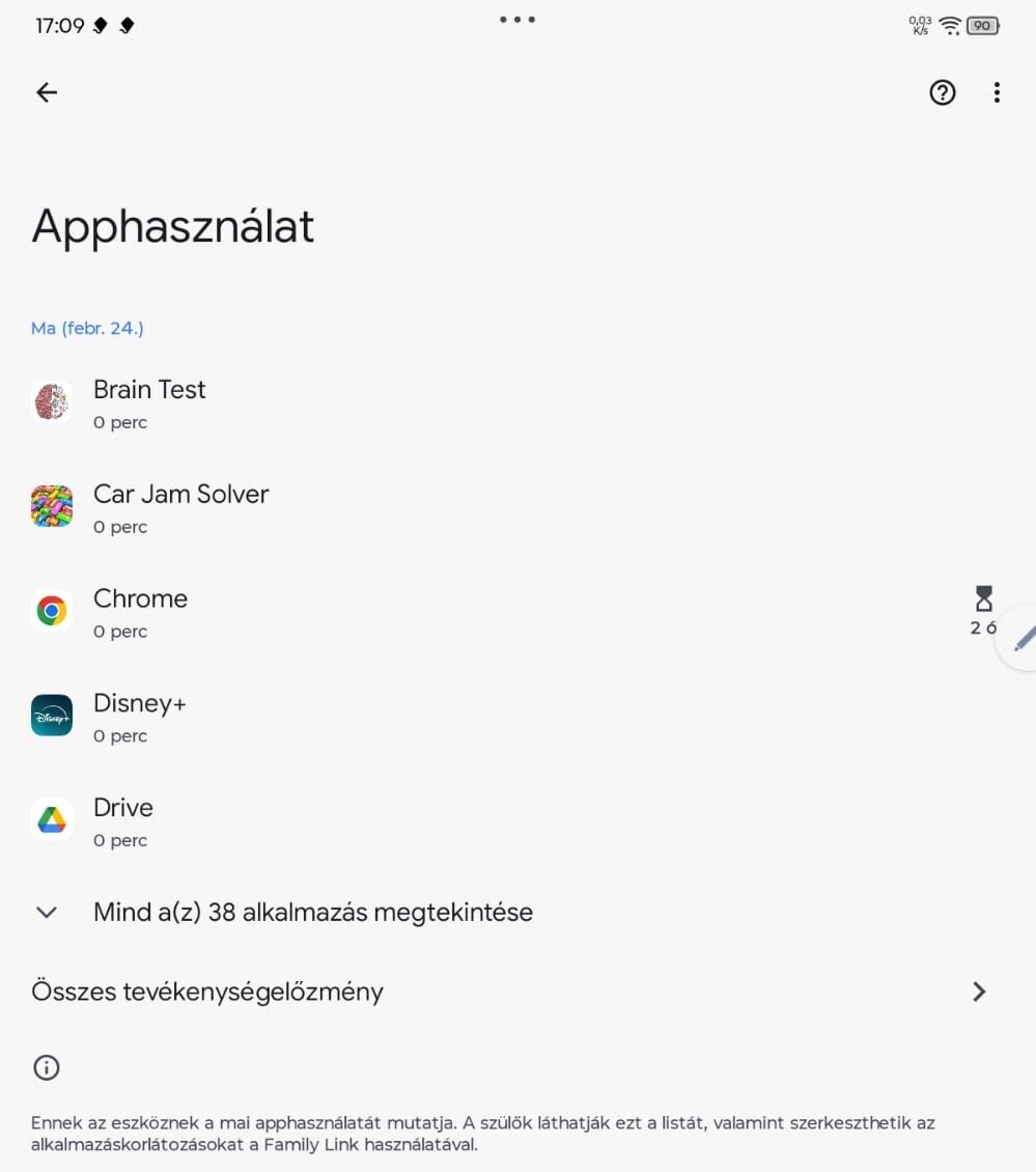

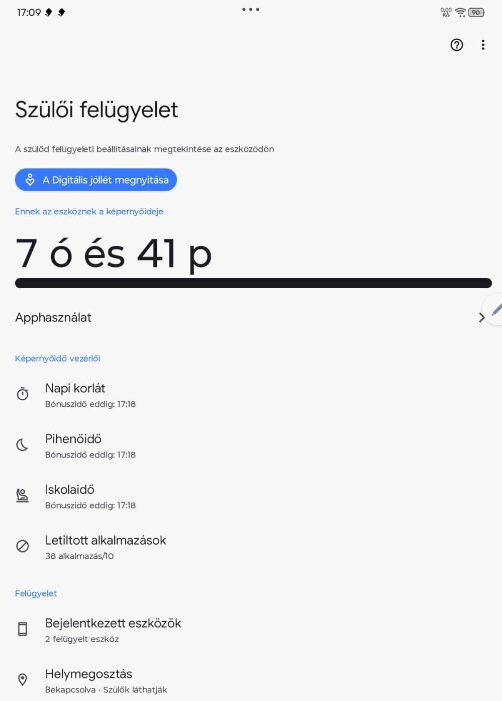

Maximum annyi, hogy alkalmazásonként is lehet korlátot beállítani. Ott sztem nem a képernyőidőt nézni, hanem az adott alkalmazás használatát. De ebben nem vagyok biztos.

Sanyi.mTs
Jöhetett valami frissítés mostanában, mert most már ha lejár a gyerek képernyő ideje, akkor is hozzáférhet néhány apphoz.
Azt megtaláltam, hogy a family link app > alkalmazás korlátozások menü > appot kiválasztva > engedélyezés mindig-et bekapcsolva lejárt képernyő idő után is tudja ezeket az appokat használni, ilyenkor pedig egy végtelen jel jelenik meg az app mellett.
A gondom, hogy a Viber appnál nincs ez engedélyezve, nem is látszik a végtelen jel, de a gyerek tudja használni az appot még ha lejárt a képernyő ideje. Amit persze nem szeretnék. Whatsapp-nál ugyan azok a beállítások és azt nem tudja használni.Mi lehet a gond? Mit kellene beállítanom?
