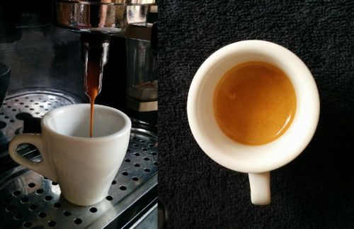

Lassan célegyenesbe ér a Brasilia Portofino felújítás/tuning. Köszönet Hifisnek a rengeteg segítségért!
Az alapgépről gépről amit tudni érdemes:
- kb. 2-2,5 literes HX masina
- a fej fűtése a kazán veszteséghője adta, nincs thermoszinfonos keringés. ennek előnye, h a fej nem melegszik túl, viszont fűteni ürescsapolással lehetett
- gőzkar cserélve rocket karra, gyári nem hozta a latte arthoz kívánt eredményt
- EX5 rezgőpumpa, gicar átfolyásmérőA felújítás és tuning részletei röviden:
- váz festése
- duplaskálás manométer
- 2,5 decis kávékazán PID vezérléssel ami a hőcserélőből kapja az előmelegített vizet. A szonda a kazánban, vízben mér.
- aktív fejfűtés 175 wattos patronnal, szintén PID vezérelt. Szonda a fejcsavar helyére került, fejben lévő vízbe lóg.
- kazán és fej részleges elválasztása, így csak rásegít a veszteséghő a fűtőpatronra, viszont fokra pontosan tarható a beállított érték, órákon át.Röviden kb. ennyi.
Jelenleg a gép tesztelés alatt, kávékazán még nem került beépítésre (vszeg ez a köv. héten megtörténik). Kíváncsiságból a sima HX mivoltában dobtam össze gyorsan, viszont használom a fejfűtést. Az eredmény nagyon meggyőző. A gép így 15 perc alatt hőmérsékleten van, amit aztán a továbbiakban stabilan tart.
alapanyag baromi friss, tegnapi porkolesu brazil. latszik a creman meg a lefolyason is.
kepek: -

Ma meg nem vegleges formajaban kicsit teszteltem a brasiliat. A kavekazan meg nincs benne, igy az eredeti HX mivoltaban dolgozott, annyi kulonbseggel, h a fejben a futopatron mar dolgozott. Igy a meresek alapjan, 10 mpes oblites utan 30 mpig 1 fokon belul marad a homerseklet. A fejen beallitott (a fejben levo vizben mert homerseklet alapjan) 3-4 fok kozotti offsettel mukodott. 90 fokrol inditott csapolasnal a kilepo viz 86-87 fok kozott volt. Mindez kb. 15 perces bekapcsolas utani melegedessel. Tehat most ugy tunik, h a sima hx-nel is erdemes a fej aktiv futesen elgondolkodni. Tovabbi tesztek a kavekazan beszerelese utan.
