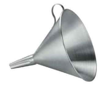

#23481
Veszel egy ilyen tölcsért, fémet, vagy műanyagot, aminek kb olyan átmérőjű a kifolyója, mint a csöved, levágod olyan rövidre, hogy 2-3 centit fel bírd rá tolni a csövet, Fbs-el összeragasztod, a felső részét olyan magasságban elvágod ami jó és egyszerűen fentről beleereszted a gaggia tölcsérbe. Esetleg fentről azt is beleragasztod, vagy kihúzod szilóval, ha mellé öntenéd a vizet, nehogy bele csepegjen a gépbe.
Elsőre ez jutott az eszembe. -
