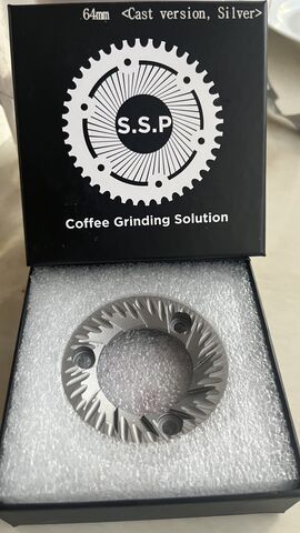

Ennek az SSP késnek miért ilyen rücskös a felülete? Olyan mintha valami gagyi alumínium öntvény lenne. Persze biztos nem az, meg nem véletlenül kerül ennyibe. Nem fikázni akarom, csak nem értem a dolgot, amikor a többi kést köszörülik, akkor ennek miért ilyen a felülete? Vagy pont az a jó, hogy nincs benne éles rész? Amúgy ez melyik fajta, a Lab Sweet?

De van bele való SSP 70e-ért is
