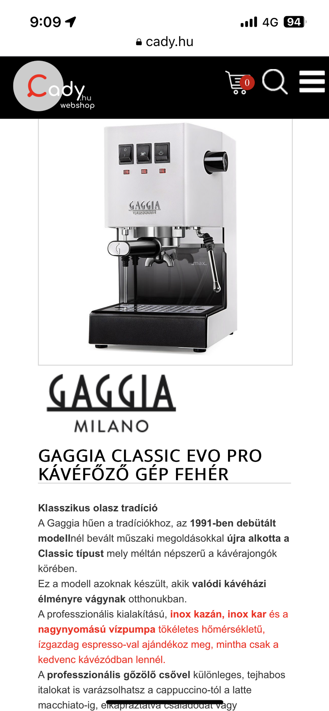

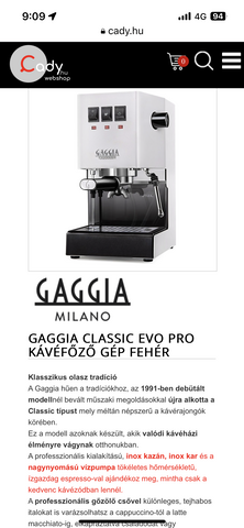

asus1
Nekem jó a rugós módszer, de hogyan kell beállítani a nyomást, miután levágtam a rugóból, vagy vettem egy 9 bar-os rugót valahol?
Pid, hogy és merre? -
fragola.6035
asus1
#125305
A nulla forintos 9 bar tuning az, hogy az OPV rugóból levágsz egy menetet, és beállítod műszerrel. Ha feleslegesen többet akarsz rá költeni, lehet betenni különböző OPV-ket, meg lehet rendelni 9 baros rugót (
), de nyomásmérő mindegyikhez kell.
Ha még nincs rajta, tegyél rá egy pidet, anélkül kár is használni. -

asus1
Tampert értem, kosarak melyik mire való?
Szűrőpapír hova és miért kell?
Opv-t csak láttam, hogy kell 9bar-os, de a beállításához már nem értek. Aztomata gépeket használtam idáig, most térek át a karosra.
Opv, hogy és merre? -

asus1
Vettem egy Gaggia Classic 2018 gépet.
Mi az, amit mindenképp érdemes vásárolni hozzá?
9 bar opv érdekelne, mellette kiegészítőkre gondolok. -
