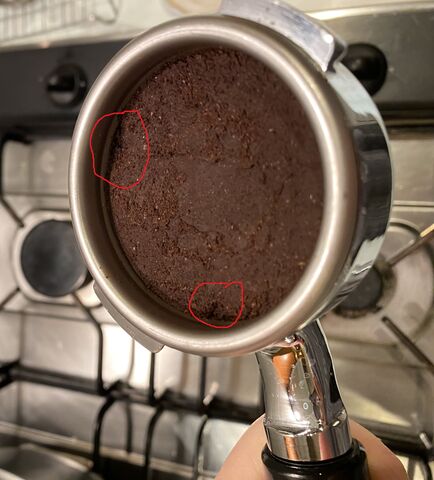

eladtam az űrgaggiát, és Tomace91 jelenleg azzal küzd, hogy ertelmes lefolyást produkáljon.
58-as szűrővel folyamatosan csatornásodik a pogácsa (két helyen, azonos pozícióban). A szűrőtartót elfordította 180 fokkal, és a csatornák ugyanott keletkeznek.
Lehet, hogy tényleg a két alkatrész kapcsolódásánál szökik a víz? És mivel a szűrőtartót elfordította (a csatornák pozíciója maradt), így gyanús, hogy ha felületi gond van, akkor a fej felülete lehet problémás, nem a szűrőtartó csatlakozó "éle"? -

A fej és a szűrő tartó blokk kapcsolatának kellene minél jobbnak lennie, mert nincs köztük tömítés. A kartömítésnek kell tömítenie ahogy meghúzod a kart. Öreg tömítéssel vagy nem megfelelő illesztéssel utat tud törni magának a víz. Nagyon a szélén van a kosárnak és ugyan ott, ezért gyanús a dolog. Illetve a felső szűrő felfekvő felületét is nézd meg a szűrő tartón.

Volt már szétszedve a fej nem láttam problémat vele. A szűrőtartó kart kellene meg lesíkolnom ott ahol illeszekdik bele a szűrő maga? Ha szökne itt a víz nem látnék valahol máshol vízfolyást a szűrőn kívül? Ez egy nyitott szűrőtartó kart és csak a szűrőből jön víz, máshonnan nem.

Én megnézném a felső szűrő tartót és a fejet milyen állapotban van. Ha mind a két felső szűrővel ugyan az a jelenség akkor lehet szűrő tartó alatt szökik a víz. A fejnek tisztának kell lennie, bevonatnak simának. A szűrő tartót pedig üveglapon, 600-as papírral érdemes lesíkolni, hogy pontosan illeszkedjen. Új kartömítés se ártana.

0.35-ös tűvel használom szépen alulról kezdve haladok felfelé körkörösen.

"WDT, disztribútor, Normcore V4 58,5 mm-es tamper"
WDT = max. 0.35-ös tű? Ha nem, akkor többet is árthatsz vele, mint amennyit használsz.
Illetve jól WDT-zel? Nem csak a tetejét, hanem az aljától kezdve körkörös mozdulatokkal spirálisan felfelé.Ha mindkettőre igen a válasz, akkor én megpróbálnám kihagyni a disztribútort.

Félreértés van. A gyári felsőszűrővel van ez a probléma (ezzel ami a te képeden is van) és van egy plusz felsőszűrőm ami az ipari és erről tettem fel képet én. Papírt használok így nem nagyon van semmi a felsőszűrőn szerencsére.
Most felraktam az iparit hátha azzal más a helyzet. Holnap kiderül.
