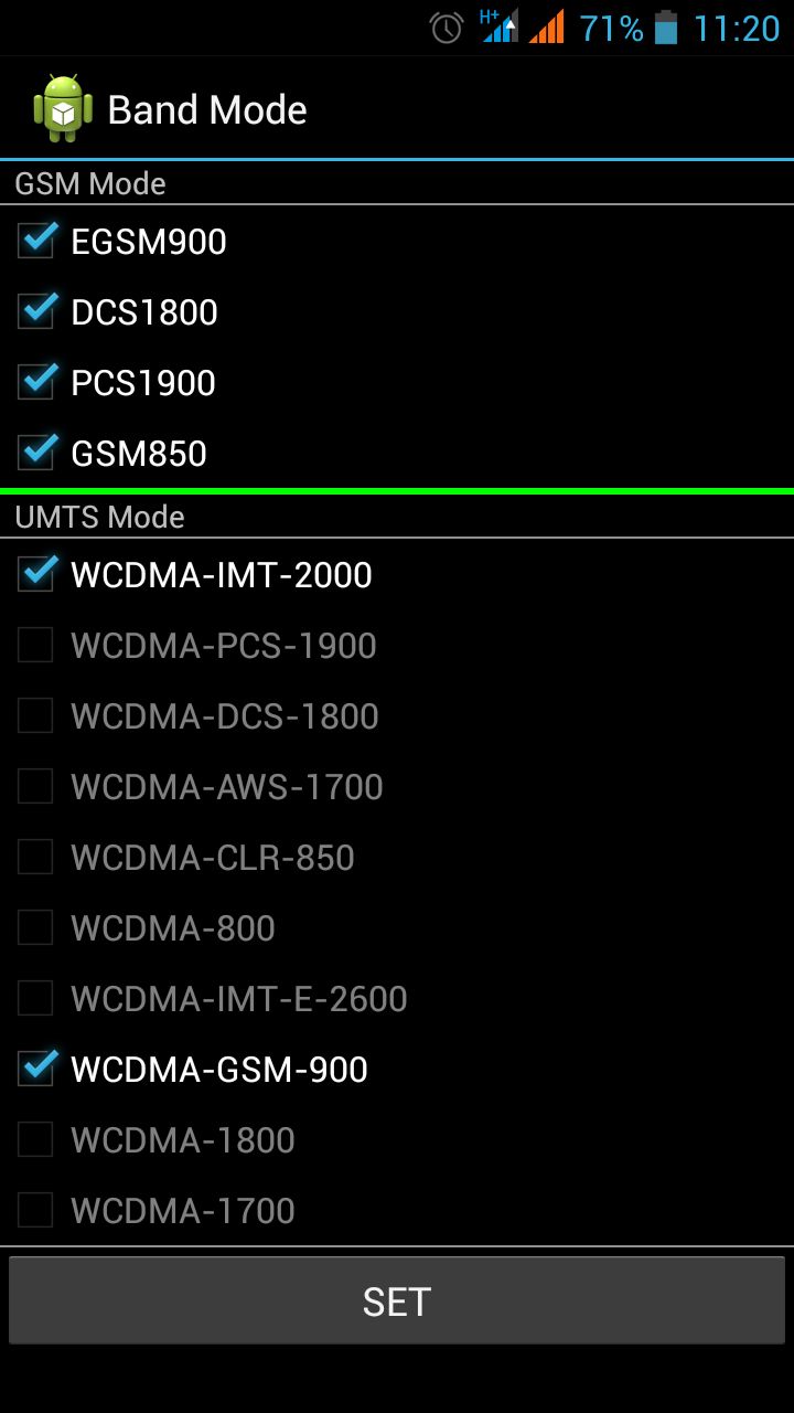

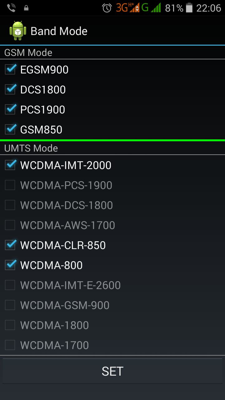

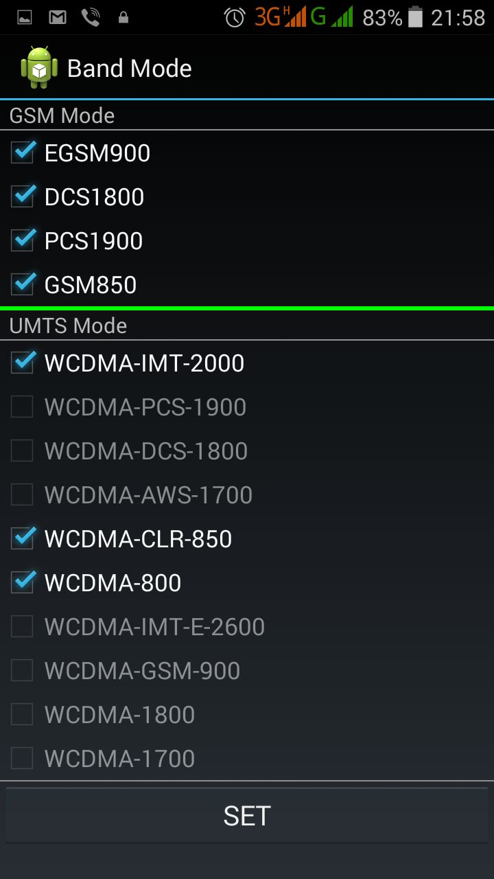

Sziasztok, a segítségeteket, tanácsotokat kérném... Én tavaly óta használom a telefont minden gond nélkül, nagyon régen nem kellett hozzányúlni... Most SIM csere történt, így két Voda kártya került bele... Ez a teló eredetileg 850-es volt, de mivel Telenor és T-Com is volt benne korábban, így nem foglalkoztam vele. Most, hogy mind a két kártya Vodás, (1 privát, egy céges, a cégesen van net is) át akartam állítani 900/2100-ra, de a Needrom-on talált patch nálam nem csinált semmit sem. Először feltettem a 900/2100 -as 4.4.2-es patcot, semmi... Utána teszt jelleggel visszaraktam a 850/1900/2100-ast, látszólag az sem csinál semmit. Mindkét patch után csináltam screenshot-ot, szerintetek? Van olyan ROM, ami 900/2100-as? jelenleg az 1.13-as ROM van rajta..
Screenshot 900/2100 után:és ugyanezt látni a 850/1900/2100 után is:
Mindkét patch után megvolt a cache törlés...
