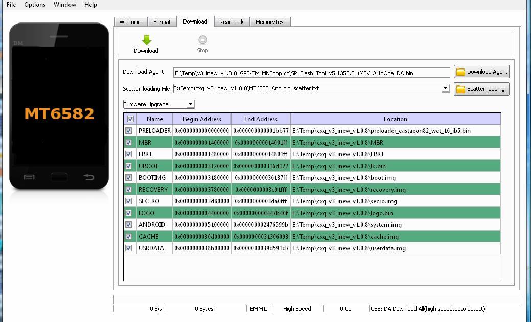

PGaben
Közben belenéztem a scatter.txt-be lehet kellene egy olyan verzió, ami írja az nvramot is?
mert szerintem itt az nem változik, ha jól gondolom?partition_index: SYS4
partition_name: NVRAM
file_name: NONE
is_download: false

PGaben
Egy hülye kérdés, mit csinál a download only, mert azt nagyjából sejtem mi az fw update?
PGaben
Hmmm...
Ugyanaz, müxik, de az alapsáv ismeretlen.
PGaben
Van olyan rom verzió, ahol azt is kipipálja, de avval sem műxik az alapsáv.
PL: v3_inew_v1.0.8_GPS-Fix_MNShop.cz -

PGaben
Valaki segíthetne rajtam, mert előbb cselekedtem és csak utána olvastam fórumot.
Sok Samut frissítettem már minden felmerülő gondot megoldottam, de most vakvágányra futottam az inew-val.
Flashtool-lal felraktam a romot, minden szépen alakult, kivéve azt, hogy a telo tulajdonságainál kiírja az alapsáv verzió ismeretlen.
Minden faxa, csak épp telefonálásra alkalmatlan a vas. :-(
Mivel nem működik a rádio, így nem lehet visszaírni az IMEI-t sem...................
Próbáltam már számtalan verziót, de egyiknél sem kerül vissza az alapsáv. :-(
Valakinek ötlet, vagy esetleg kész megoldás?
Előre is köszi.G -
