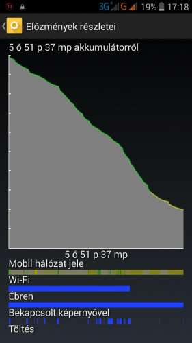

És az aksija nektek is olyan gyorsan lemerül? Én ha használom, játszok vele folyamatosan vagy filmet nézek max 3 órát bír. Azon gondolkodtam hogy lehetne-e venni bele egy másik aksit? pl egy ilyet:

Nektek is nagyon hamar lemerül?válaszotokat előre is köszönöm

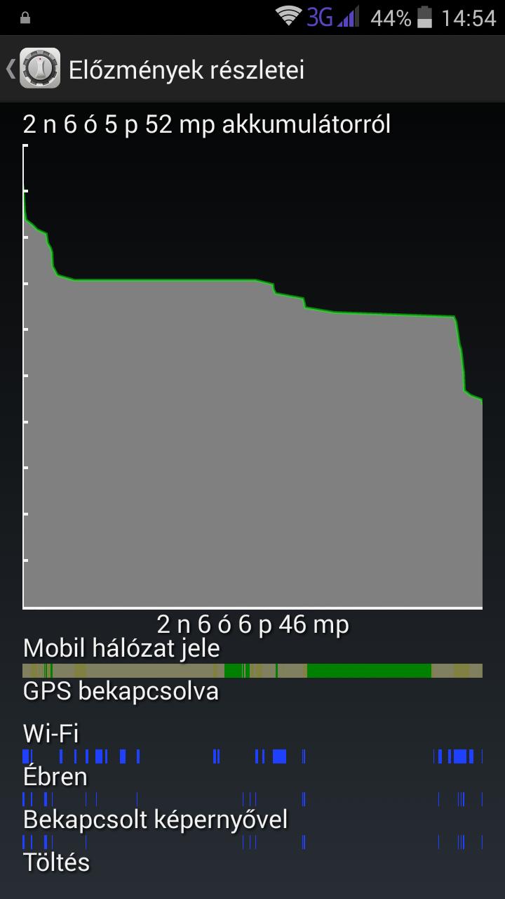

Kérlek benneteket, segítsen valaki!
Új a teló [ V3+ ], de rettenetesen gyorsan merül úgy, hogy nem is nyúzom. 100%-ról 20%-ra nem egész 6 óra alatt merül le. Egyszer már próbáltam gyári visszaállítást is, de ugyan ezt csinálja.
Valami ötletet, segítséget adjon már valaki, mert nagyon bosszant.

Olyat észlelt eddig valaki, hogy 71%-ig viszonylag gyorsan merült a telefon, de már tegnap este óta 71%-on stagnál a jelzés?
