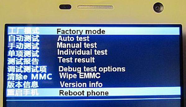

Rellind
A gyári recovery menüben szeretnék egy factory resetet elérni, de nem tudok mivel full kinai irásjelek vannak...
A telefon nem indul el sajnos, a "system folyamat nem válaszol" hiba miatt.
Melyik kinai jelet kellene megnyomni hogy eljussak oda?Köszönöm.
