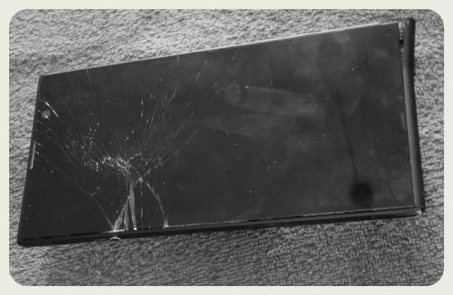

szupermacs
laci laci
#8608
Remélem kivehető, de amit fentebb linkelt a kolléga, az a cucc lesz az. Csavarhúzóm nincs, Nem tudom mennyire érdemes most emiatt beruházni ennyi mindenre és várni a szállításra. Legszívesebben lecserélném ezt a telefont, de szerintem senki nem adna érte semmit.
Legalábbis ebben az állapotban.

Egy képet feltudnál rakni ide?

Újra kérdésem lenne hozzátok: ma amikor levettem a szilikon tokot a telefonról, alul a kamu hangszórórácsnál észrevettem, hogy elkezdett hosszábban szétválni a ház. Tudtam eddig is, hogy ócska tejfölösdobozból hajtogatták, de ez már nekem kicsit sok.
A kérdés pedig az lenne, hogy magát a házat mennyibe kerülne kicserélni? Érdemes még garanciában visszavinni a szervízbe? Nem dobáltam a telefont, de félek, hogy nem csinálnák meg erre hivatkozva akkor sem. -
