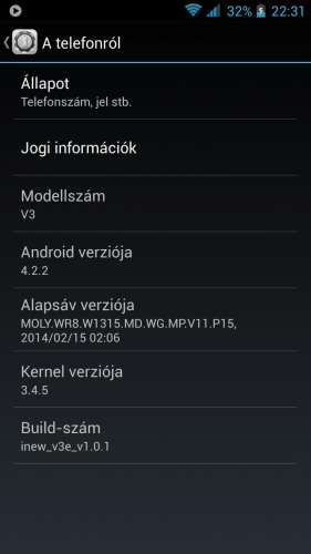

a build számod alapján a te telefonod a WCDMA 900/2100 3G sávokat tudja. Arra pedig egyelőre csak az a firmware (ROM) van, ami most rajta van a készüléken. Az 1.0.7-es és 1.0.8-as ROM-ok egy másik hardware változtatú készülékhez vannak.
Tehát NE TEDD FEL egyiket sem. Várj a te készüléked frissítésére.
