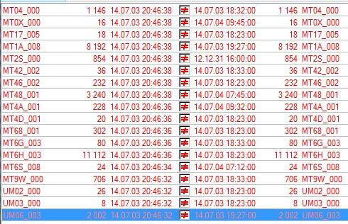

janek69
#5133
jó lenne egyesével tesztelni a fájlok cseréjét, hogy szűkítsük a kört. Végeztem egy összehasonlítást az általad feltöltött 1.0.6 NVdata fájlok (bal oldalt) és az én 1.1.5-ös nvdata fájlok (jobb oldalt) között.
Az alábbi fájlok különböznek tartalomra, illetve van még pár ami az 1.1.5-ösben van de itt nincs.
