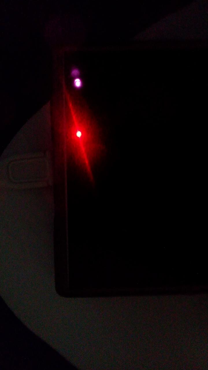

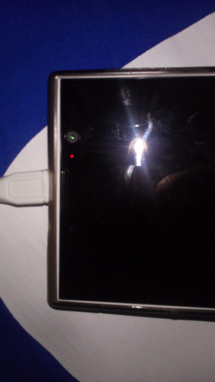

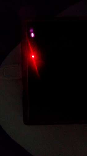

kmarci25
#4719
Az a közelség érzékelő. Amúgy nem kellene folyamatosan világítania, főleg mert az az üzemidőre sincs jó hatással ha folyamatosan be van kapcsolva.
Pl nekem a color OSben a lockscreen program használja és ha az érzékelő le van takarva, amikor megnyomom a power gombot, akkor a képernyő nem old fel. Ezzel pl megakadályozandó, hogy a zsebemben véletlenül feloldjon a képernyőzár. A color osben úgy van megoldva, hogy csak a power gomb benyomásakor kapcsol be az érzékelő.Vannak más a play-ről tölthető lockscreen programok, amikben van hasonló funkció de ott én csak olyat találtam aminél vagy folyamatosan bekapcsolta a szenzort vagy egyáltalán nem használta...
Minden esetre ha folyamatosan világít az nem jó

#4719
proximity sensor, ez kapcsolja ki ha füledhez rakod és igen infrared
