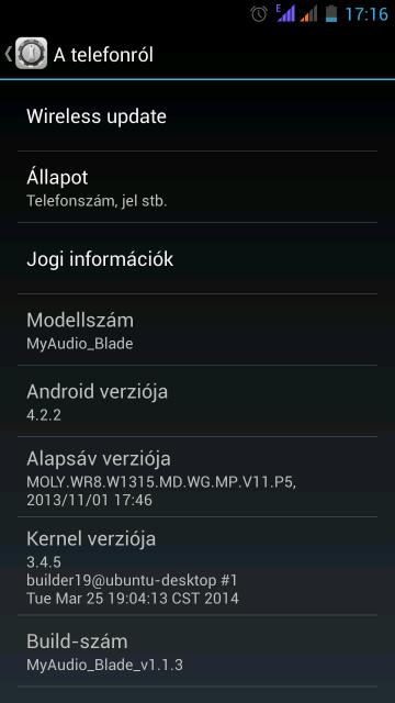

Nekem MyAudio név alatt fut a készülékem
GPS műholdakat lát, de fix-et nem talál. A képernyő elég gyakran lezárja magát, gondolom a Smart Cover érzékelője miatt. És elég hamar le is merül....
Eddig Facebook-on, és a hivatalos honlapjukon írtam nekik, válasz még nincs, és Firmware sem tölthető a honlapjukról...
Valahogy lehet megpróbálom lementeni a ROOT-olatlan ROM-ot, és nekiállok én is flash-elgetni a másik telók ROM-jait.
Valakinek esetleg van MyAudio-ja?
Kinek mennyit bír az akku, a GPS probléma nálatok is azt jelenti, hogy látja a holdakat, de nem fixál? Illetve a képernyő lezárási probléma jelentkezik nálatok?
Köszi

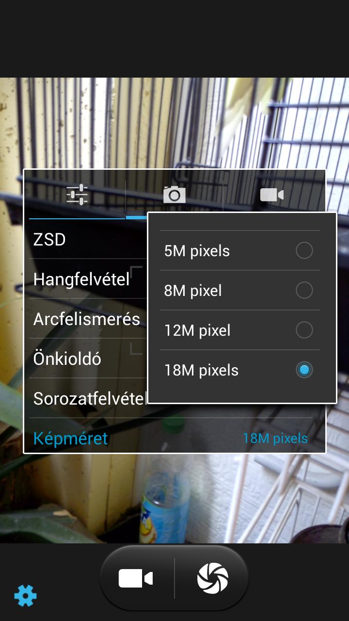

Még most sem világos. Miért ír neki a screenshoton 5,8,12,18Mpixelt? Miért 12???? Elmondom én mitől félek,hogy ezek a szemetek spórolásból már nem a Sony CMOS szenzort teszik bele,hanem egy szar omnivision kamerát.

Ritkán látni kínai gyártótól ilyet,szinte az iNew az egyetlen,aki kiírja,hogy 13Mpx a kamera fizikailag és 18Mpx interpolált képet lehet csinálni.No ez utóbbinak nem sok értelme van,de bevett gyakorlat,csak a többi gyártó kiírja bazi nagy vastag betűkkel,hogy 13Mpx-el kamera,aztán ha van kedvük később kisbetűkkel kiírják,hogy 8Mpx camera 13Mpx interpolated. Na szóval ez az egyetlen dolog,ami miatt ezt a telót rendeltem meg,hátha nem lesz akkora űr a volt Nokia N8-am és ennek a kamerája közt.(de lesz,jó nagy)
U.i.: Ja,hogy 12Mpx-et ír. Ez 16:9 képaránynál van? Remélem 4:3-nál 13Mpx-et ír. -
