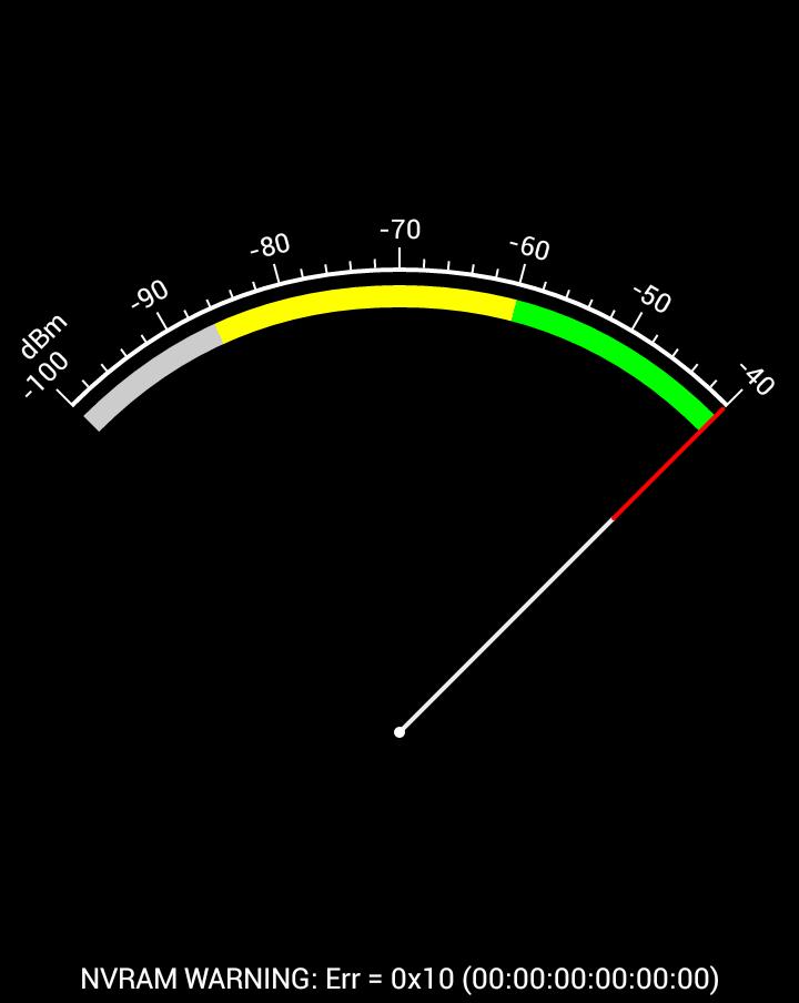

janek69
soundman1
#4369
Az NVRAM tartalma nem firmware függő,hanem telefon hardver,mert az IMEI és a MAC cím ..... is "egyedi",tehát szerintem elég csak az NVRAM tartalmát feltenned és kipipáltad a problémát,mert ügyes voltál és mentettél. Ha tévednék,akkor remélem kijavítanak a gyakorlottabb fórumozók.
soundman1
Még valami az NVRAM hibához.
Amikor az 1.0.4-ről átálltam az 1.0.7 romra, akkor az eredeti 1.0.4-ről Droidtools-al csináltam egy full backup-ot. Megnéztem, a backupban van NVRAM mappa és adatok. Ebből lehet, érdemes egy visszaállítást csinálni 1.0.7 alatt vagy inkább a hexaeditoros módszer, nehogy valamit a restore-ral megkavarjak?! -

janek69
#4345
A routerrel nem lehet gond, a céges hálózaton is ez az üzenet jelenik meg, így a teló NVram-jából a MAC cím veszhetett el. Ez a gond azonban másnál is fennáll, akinek elveszett az IMEI, mert Beállításokban a Wifinél és a Telefonról/Állapot/Wi-Fi eszköz Mac-címe-mél úgy látszik, hogy minden rendben van.
RVR400: Kösz a linket, már néztem azt a módszert, csak nem vagyok biztos, hogy javulni fog-e wifi. Csak a hexaeditoros módszerrel lehet javítani vagy egy romcsere is megoldhatja az Error-t. A MIUI v5-öt szeretném majd előbb utóbb feltenni a telóra, mert korábban is tetszett a MIUI.

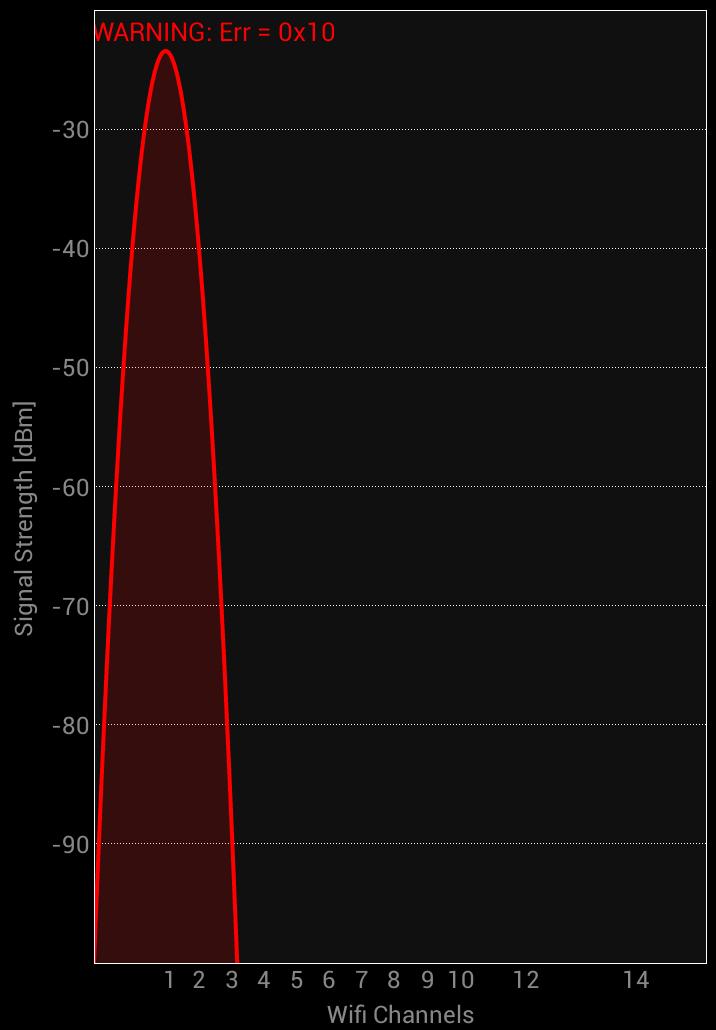

janek69
soundman1
#4344
Háát először is a -30dB-nél nagyobb jel kb. azt jelenti,hogy a telód összeér a wifi routered antennájával,magyarul a jel nem gyenge sőt kib...tt erős. Alól az az NVRAM warning és utána a 00:00:00:00:00:00 MAC address az gáz,mert az nem valós MAC address és az elvileg a routered MAC address-e ott. Nézd meg,hogy a routerben nem kapcsoltad-e be a clone mac address opciót,mert oda szoktak alapból 00:00:00:00:00:00-t írni,gondolván,hogy majd te oda beírod azt amit klónozni akarsz.
A rosszabbik eset az az,hogy ha a hiba miatt nem a routered MAC-je,hanem a telódnak veszett el a mac-je az NVRAM-ból és ez szintén lehet,bár szerintem,akkor az IMEI-d is eltűnt és nem megy fel a mobil hálóra sem. -
soundman1
Többször tapasztaltam, hogy gyenge a wifi jelem, és 2 egységnél is képes megszakadni a wifi hálózat vagy 1 Mbps-ra leesik a sávszélesség. Felraktam a telóra a Wifi Analyzer programot és egy Warning Err=0×10 jelenik meg a hálózatok között a csatolt kép szerint. Ha valaki megnézné, hogy nála is így van-e, nekem ez a Warning Err... nem tetszik.
Esetleg a romfrissítésnél ronthattam el valamit, mert Formatot nyomtam többedik próbálkozásra és akkor az IMEI-ket is újra kellett írnom.Láttam a needrom-on MIUI v5-öt, használja valaki a javított verziót? Magyar nyelv van benne?
