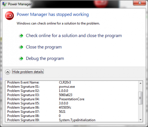

Akadt egy kis gondom a PowerManagerrel:
Reinstall után sem javult meg. Egyébként semmi különös nem történt a géppel...egyszer csak ezzel a hibaüzenettel indult.
Ami egyébként külön fos, hogy a beállításaim most mind odavannak...
Ha legalább az akku töltést tudnám valahogy állítani, hogy ne 0-tól 100-ig töltse már annak is tudnék örülni. -

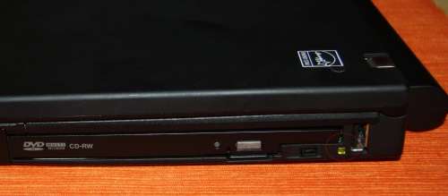

Az R500 alapján az R400-ban is van rollcage, viszont csak az alaplap körül, a kijelzőnél nincs.

Tisztelt Fórumtagok!
Elnézést amennyiben túlságosan laikus a kérdésem!
Egy R400-as készülékben az opt. meghajtó helyére tettem HDD-t. Amennyiben nincs rá szükségem és leválasztom - akkor fogyasztása sem lesz?
Amennyiben ez nem jó megoldás, akkor mit javasoltok?Az R400-asnak is erősített a váza (roll cage)? Az R400-ról nem is nagyon lehet olvasni,...legalábbis magyarul...
