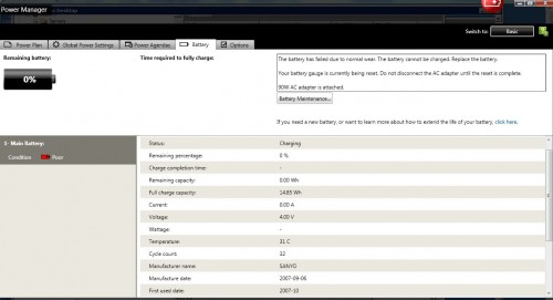

Sziasztok!!
Segítséget kérnék Tőletek. Van egy SL300-asom és ha akkuról használom, minden figyelmeztetés nélkül lehibernál ha merült az akksi. A Power Manager sem mutat rendes értéket, mert szerinte van még vagy 40-50perc. Azt szeretném megkérdezni, hol és miként lehet beállítani valamiféle jelzést, h lássam mielőtt lekapcsol, és mi okozza a fals információt??
