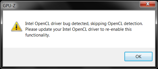

Jah és azt még elfelejtettem hogy GPU-Z-ben látszik mindkét videokártya, viszont a GPU-Z indulása előtt ezt írja ki:
Mondjuk nem néztem utána hogy ez a cucc tudja-e az OpenCL-t, gondolom nem
Amúgy ha a telepítő mappájából elindítom a tray-t, akkor elindul az Intel Graphics beállítás cirógatója, csak azt az előző hsz-emben lévő üzenetet nem értem, meg hogy miért nem tudom állítani windowsban a fényerőt.

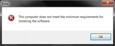

Szóval az van, hogy az összes létező drivert feltelepítettem T500-ra. Audio drivertől a Thinkvantage-ig mindent, bár lehet kimaradt valami.
A video drivereknél azt vettem észre, hogy csak akkor tudom állítani a fényerőt (gombbal és windowsban), ha csak az intel graphics működik éppen, és nincs feltelepítve az ATI kártya. Amíg nem megy a Windows 7 addig a fényerőt is lehet állítani a gombbal, de amint belép Windowsba már nem, legalábbis úgy nem ha az ATI kártya fent van.
A Switchable graphics driver van fent, és Video mappából is telepítettem az ATI-t, az INTEL driver telepítésénél viszont ezt írja ki:
BIOS-ban Enabled a Swhitchable graphics, és gondolom a Win 7-nek is meg kellene bírkóznia a feladattal.
Mit szúrtam el?

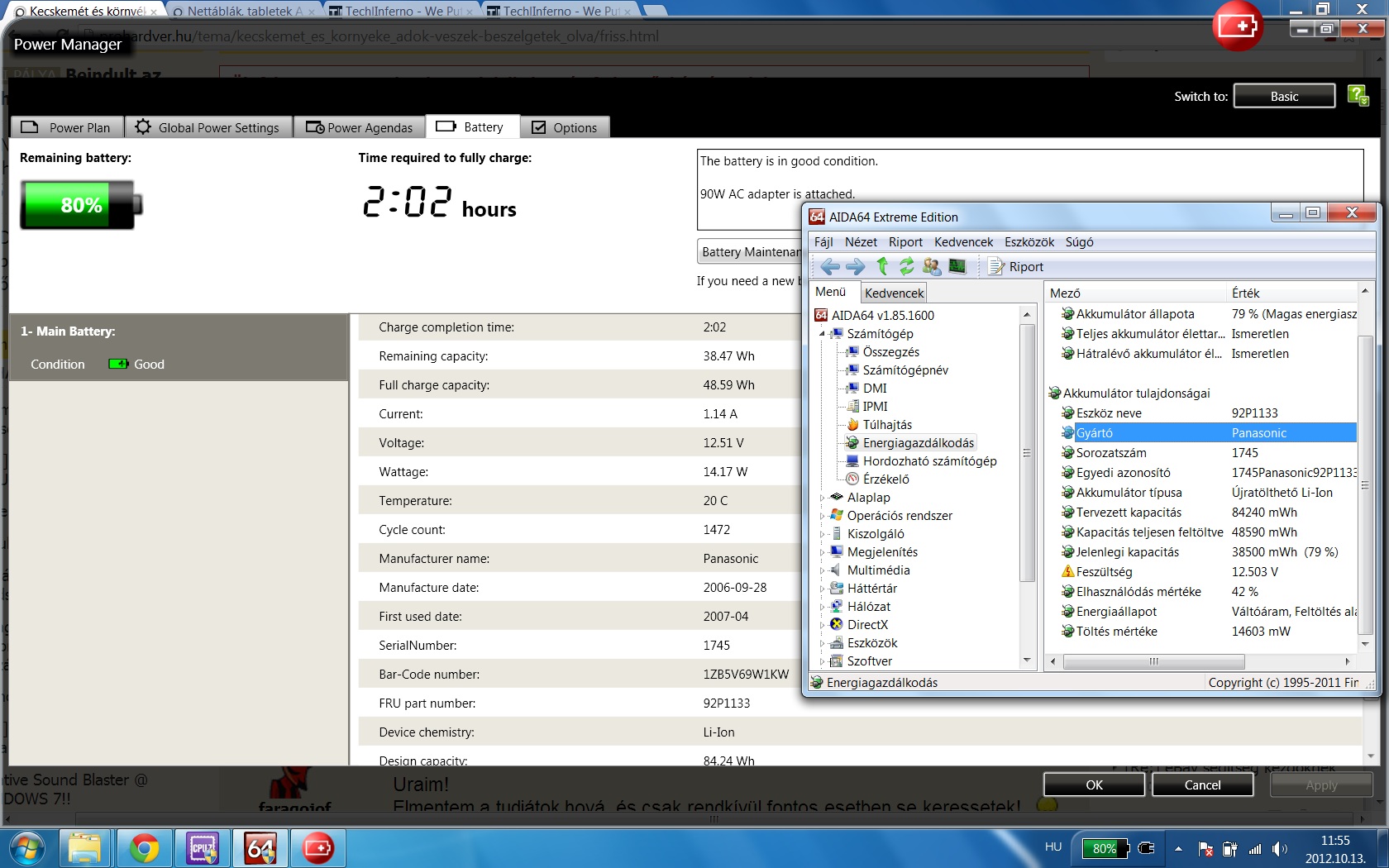

audi100td: Van egy progi ami minden géphez jó, teljeskörű tájékoztatást ad az akkuról, amennyiben az akku ad infot. De nem jut eszembe a neve

Dell-hez nem létezik valami progi ami mutatja a ciklusokat? Kíváncsiságból megnézném a céges D630-asunk Panasonic akksijában mennyi lehet. 4 éves, nem volt kímélve ilyen téren egyáltalán, de alig több mint 20% az elhasználódása.
Aida csak alapvető adatokat jelez vissza.

Ha csekkolni akarom őket, akkor az Aida64 megmond minden lényeges infót?(#39655) Tim82
Úgy rémlik itt vki nézte már a töltési ciklusok számát Aidaval.

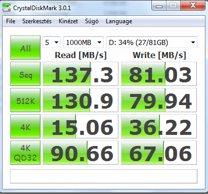

Átköltöztem a Vertex 2-re. Ultrabay caddy + Macrium Reflect Free segítségével elég hamar megtörtént a klónozás. Ami kicsit fura volt, hogy ugyanabba a (belső) HDD-keretbe a Vertex 2-t erőltetni kellett kicsit, amiben az Intel G1 SSD simán elfért, pedig elvileg ugyanolyan méretekkel bír mindkét SSD.
Sajnos, nem találom az Intelről készített Crystaldisk screenshot-ot, de emlékeim szerint nincs érdemleges különbség a Vertex 2-höz képest (bár ez köszönhető a T60 SATA I-es vezérlőjének is). Ez itt a Vertexé:
Meg hát SSD-SSD váltás esetén már nincsen meg a wow-faktor, mint HDD-SSD váltásnál.
Akárhogy is, vadonatúj, 3 év garanciás és ~ 35 GB plusz hely. (Az Intel meg majd valamilyen későbbi project Thinkpad-be kerül, van itt pl. egy alaplaphibás Z61p, ami feltámasztásra vár.)
