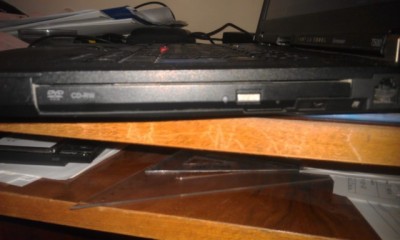

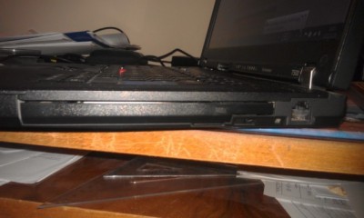

Jaja, 1680-ast vegyél. Olyanom volt nekem is ati-val, korrekt. W500 sztem nem éri meg a felárat a firegl vga miatt. Azt nem tudom, ezeket a régebbi vga-kat be tudja-e fogni valami munkára, utána kell nézni.
Igazából a zsanér gyengül egy idő után, de nem nagy tétel újra cserélni.
Én ilyen caddyt árulok hozzá, vettek innen többen is, nem panaszkodott senki.mustang28:
