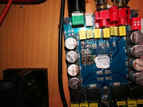

Sziasztok egy kérdéssel fordulnék hozzátok. Van egy autó erősítőm amiben TL494 ic vezéri a feteket.
Nemrég elkezdte azt játszani, bekapcsolom szól 5 másodpercet majd elhallgat és ezt játssza végtelenségig régebben 10 ki bekapcsolás után működött.
Ha bent egy kap üzemű tápról hajtom működik nem kapcsol ki viszont a kocsiban leáll a vezérlés. valakinek 5let ? cseréljem ki a vezérlő ic-t ? -
