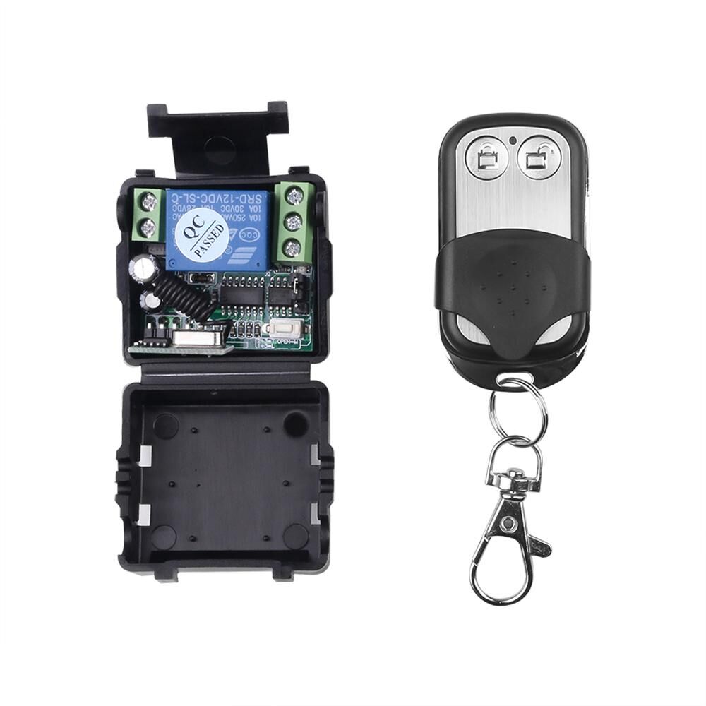

Közben találtam egy majdnem ilyen paneles megoldást, csak más a távirányítója, az tanítható a mikrokapcsolójával, tudja a videó szerint az általam keresett funkciót is, de még keresgélek. Ahogy látom, van rengeteg faék paneles megoldás, de azok fix on/off kapcsolósak gondolom.

Üdv hobbisok!
Lenne egy kis fejtörőm egyik ismerősöm részére. Adott egy 12v-os barkács project, amit távirányítással kellene kapcsolni. Találtam 12v / 433MHz-es relés vevőket távirányítóval, de ezek a gomb megnyomásával nem pillanat kapcsolókén működnek, hanem mint egy billenő. A kérdésem az lenne, hogy egy ilyet meg lehetne bűvölni pillanat kapcsolásúra, vagy létezhet ezekből ilyen?
