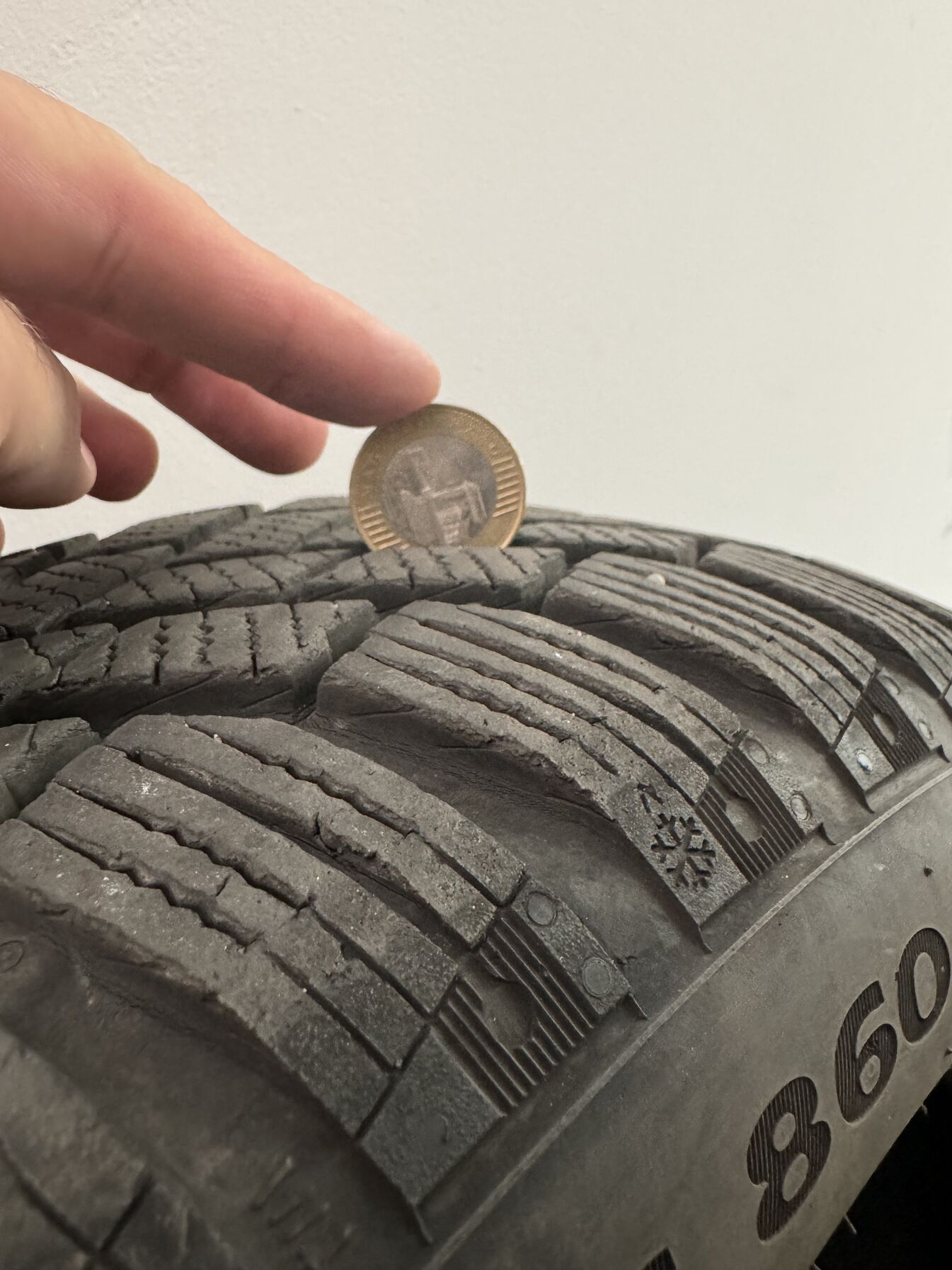

Intruder A 6
Új téli gumikat kellene vennem az autóra, 5éves Nokian gumikat váltana, mintára újszerűek de már vannak rajta apróbb repedések.
Jó lenne 50ezer/db körül megállna a mutatvány, B7 Passat-ra lenne, 205/50 R17 vagy 235/45 R17 méretben. -
