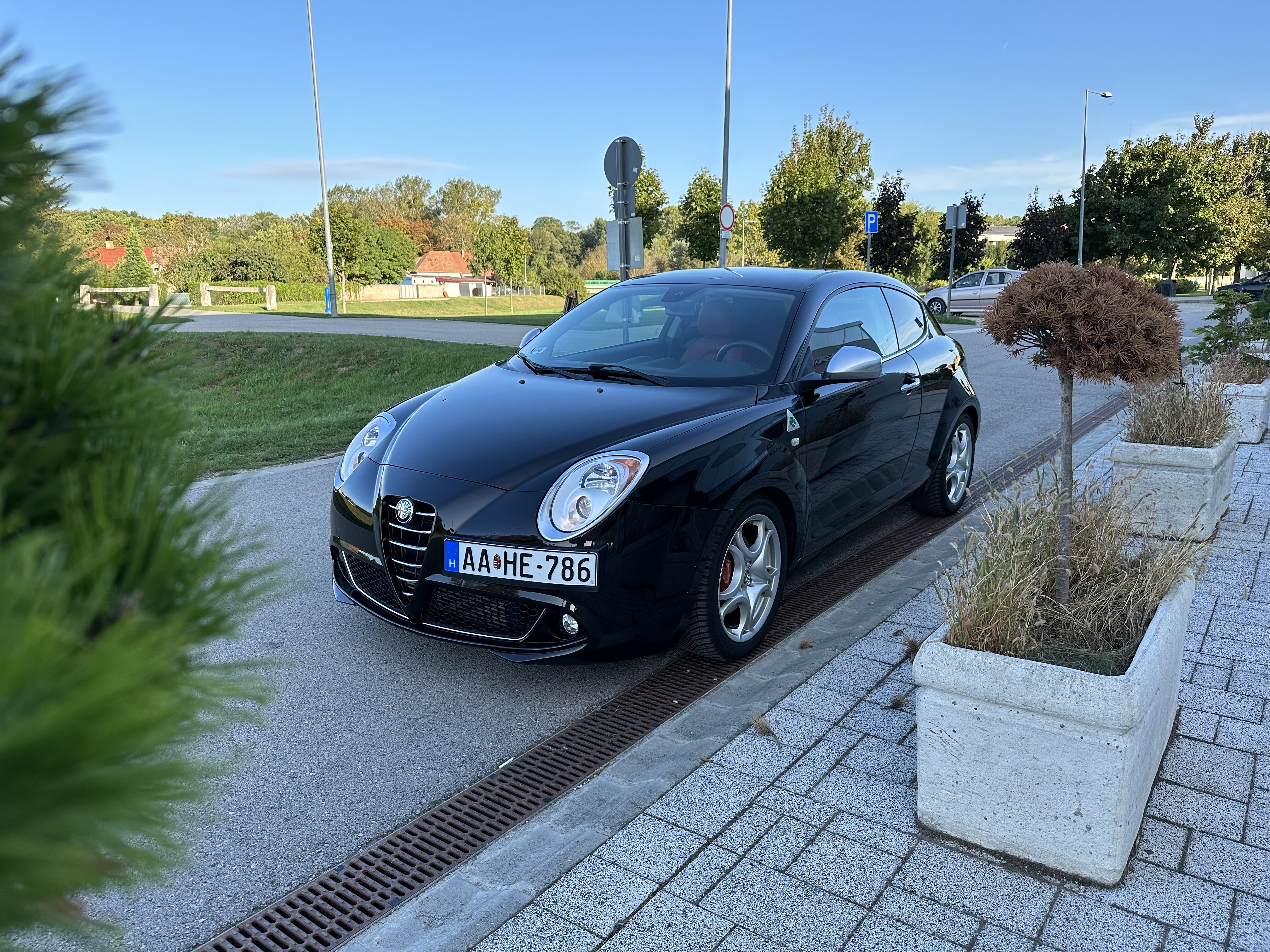

Ja, állórajtból jó lenne, ha nem kaparna el és nem avatkozna be rögtön a kipörgésgátló, de a vadulást mellőzve teljesen elégedett lehetek a Michjelinnel 5-5,5 évig.
Hivatalosan még mindig az én nevemet viseli a Jazz, csak családon belül passzolgatjuk.
Röviden: A MiTót eredetileg anyumnak vettük 2023 elején, miután egy figyelmetlen kiás összetörte az előző Ypsilonját, de nem tudott megbarátkozni vele, így cseréltünk, ő elkezdte használni a Hondát, én meg megkaptam az Alfát. Aztán 2023 végén felbukkant a Hahun egy szinte teljesen azonos Ypsilon, amire érzelmi alapon muszáj volt lecsapni, úgyhogy a Jazz tovább vándorolt apumhoz, mert mindig hiányolta a klímát a WagonR-éből. Most épp 4 autó áll a háznál, a Suzukit mint leggyengébb láncszemet el kéne adni, de apum húzza az időt hónapok óta. 🤷♂️ -

Igen, CC+-szal. Még mindig azokon fut a Jazz, és tökre elégedett voltam velük, amíg ~1 éve el nem kezdtek hangosan búgni 40 km/h-tól fölfelé. Már nem én használom az autót, hanem apám, és hiába szorgalmazom a cseréjét, ő még nem érzi elég fontosnak. Szerencsére csak heti 1x kell kibírnom ezt a búgást, nem minden nap.
Tapadásügyileg egyébként még mindig egész jók 6,5 évesen.Lassan 2 éve már egy Alfa Romeo MiTót használok tavaly májusi CC2-kkel. Azon kívül, hogy túl erős az autó hozzájuk és rettentő könnyen elkapar padlógázra, nem tudok más negatívumot felhozni. Kiváló gumi napi használatra, ha nem tahó módon közlekedsz.
Illetve anyum Lancia Ypsilonjára Vredestein Quatracot választottam idén, sok tapasztalat még nincs vele, sőt téli körülmények között még egyáltalán nem volt alkalom kipróbálni, de az első benyomások határozottan pozitívak.
